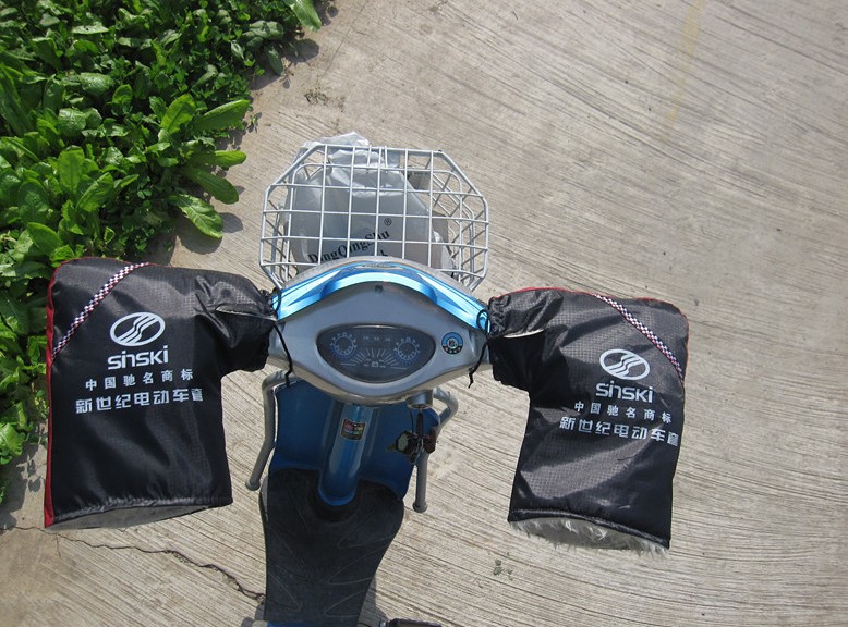

Rainer Z. schrieb: > Setzt voraus, dass Du keine > zu filigranen Elemente für die Gangschaltung hast. Vielleicht beim Aliexpress mal nach sowas schauen (siehe Anhang).
Thorsten M. schrieb: > Vielleicht beim Aliexpress mal nach sowas schauen Lustig. :) Dem Grünzeug nach - oben links im Foto - scheint der Besitzer des Moppeds selbst im Sommer an seinen Fingern zu frieren.
Rainer Z. schrieb: > Dem Grünzeug nach - oben links im Foto - scheint der Besitzer des > Moppeds selbst im Sommer an seinen Fingern zu frieren. Je nach Geschwindigkeit und Wetter können Handschuhe selbst im August durchaus angebracht sein. Wer aber seine Hände fest am Fahrzeug vertäut, der scheint den besonderen Nervenkitzel zu benötigen.

Rainer Z. schrieb: > Dem Grünzeug nach - oben links im Foto - scheint der Besitzer des > Moppeds selbst im Sommer an seinen Fingern zu frieren. "Was gegen Kälte gut ist, ist auch gegen Hitze gut." Alte Feuerwehrweisheit :)
