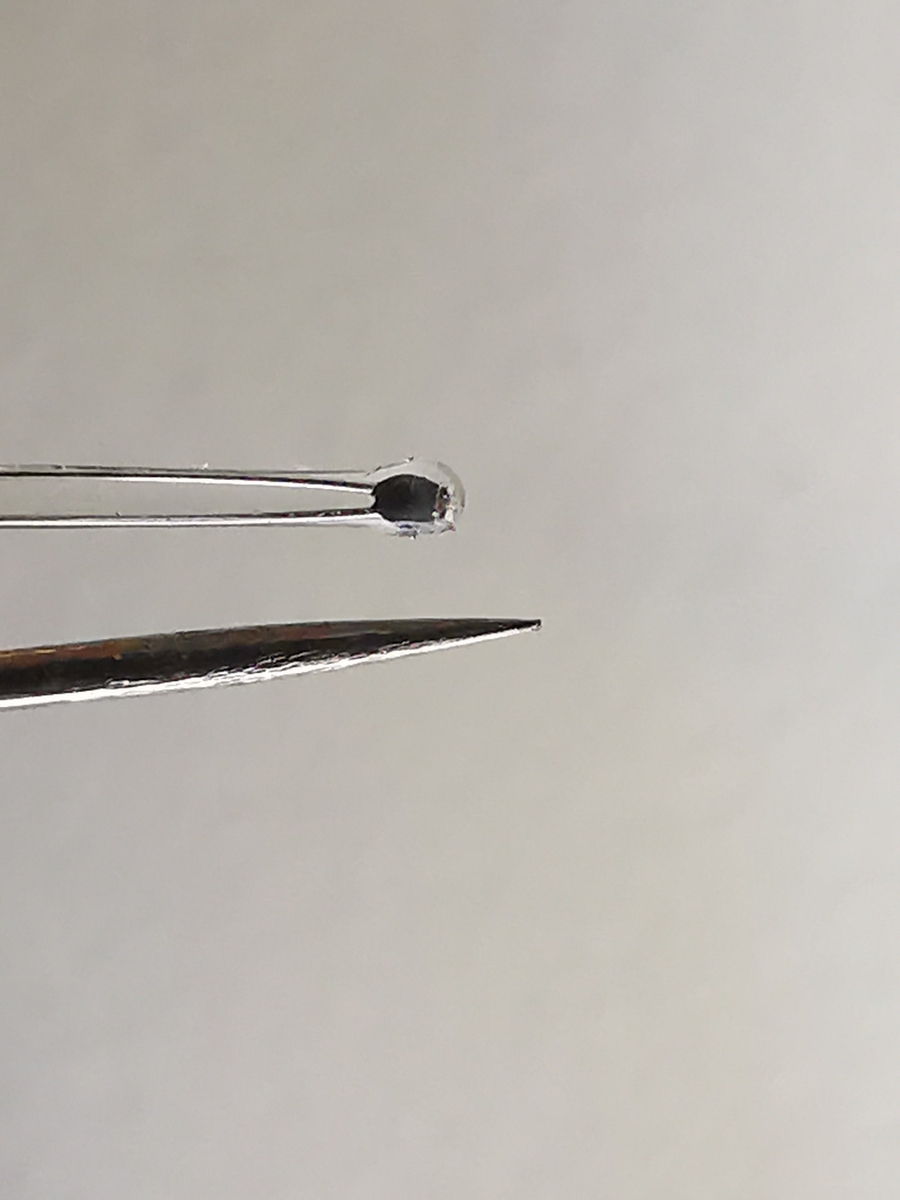

Thomas W. schrieb: > Er hat doch alles was die Physik anbietet: Nichtlinear, irreversibel und > fern ab vom thermodynamischen Gleichgewicht. Ausnahmsweise muss ich der harschen Kritik mal zustimmen. Geht es wirklich um Atemluft? Dann sind das viel zu viele Probleme auf einmal: -Messzeitraum/Mittelungsintervall? Momentanwerte? Minutenmittel? -Dauer eines Atemzugs ist kurz und variabel -Luftfeuchte ist variabel (ein/ausatmen) -Temperatur ist variabel -selbst während eines Atemzugs ist die Strömungsgeschwindigkeit nicht konstant -geht es um Volumenstrom oder Massenstom? Ich würde daher Ein- und Ausatemluft trennen (Ventil) und nur die Einatemluft messen. Dann hats wenigstens halbwegs konstante Bedingungen. Gute Thermistoranemometer, die schnell genug sind, um Turbulenzgrade zu bestimmen, könnten dann auch schnell genug sein, um den Massenstrom abzuschätzen. Anbei mal ein Makrofoto von unseren Thermistor-Anemometern (Hersteller Schiltknecht) im Vergleich zu einer Nähnadel. Die Trägheit durch thermische Masse ist hier schon sehr klein, so weit ich das im Kopf habe, schaffen die >10 sampels/s. Der gesamte Aufbau muss dann trotzdem noch kalibriert werden, z. B. mittels einem Blasebalg mit bekanntem Volumen. Als fachkundige Hersteller für kommerzielle Lösungen fallen mir spontan z. B. Schiltknecht oder Höntzsch ein, aber nicht auf den Arsch setzen, wenn du deren Preise hörst ;-)

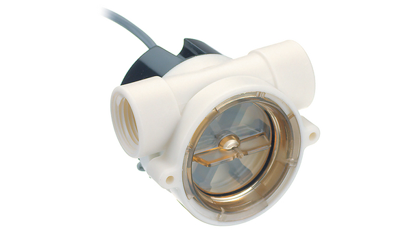

Warum nicht einfach so etwas in der Art nutzen? Funktioniert das Prinzip nicht mit Luft?
Stefan ⛄ F. schrieb: > Funktioniert das Prinzip > nicht mit Luft? Im Prinzip funktioniert das. Allerdings bei der Ergospirometrie das Totvolumen auch immer ein ziemlich wichtiger Faktor.
