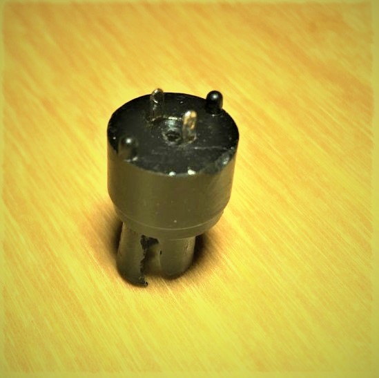

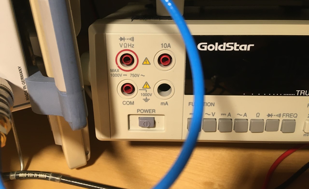

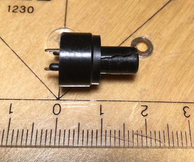

Guten Abend, mir ist ein GOLDSTAR DM-441B Tischmultimeter zugelaufen ... leider ist die COMM-Buchse gerissen und der Stecker der Teststrippe hält nicht in der Buchse. Kennt jemand eine Bezugsquelle für eine (ähnliche?) Ersatzbuchse oder hat ne Idee, wie ich das Luder sonstwie repariert bekomme könnte? Dankschön schon mal für sachdienliche Hinweise! Grüße Michael

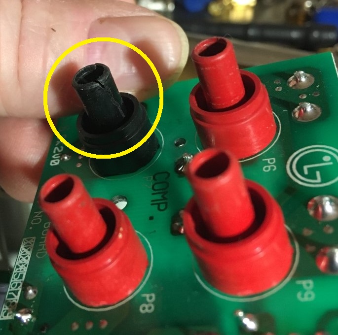

so, die Buchse is raus. Problem mit Ersatzteil wird sein dass hinter der Frontplatte eine Platine mit Sicherungen etc. sitzt, und auf dieser Platine sind die 4 Messbuchsen eingelötet. Geht also erstmal nix mit Schraub-/Zentralbefestigung :-(

nachdem ich das Messgerät aktuell brauche hab ich als Interimslösung die mA-Buchse als Ersatz für die defekte COM-Buchse umgesetzt - jetzt hab ich Zeit eine passende Buchse für den "Rückbau" zu finden. Danke auch für Euere Tips, schönes WE!
Michael H. schrieb: > auf dieser > Platine sind die 4 Messbuchsen eingelötet. Hast Du etwas Platz hinter der Platine? Wäre eine Stäubli XUB-G Universalbuchse 66.9684 als Basis für eine Bastellösung geeignet? 8mm Loch in die Platine bohren, vordere Montagehülse der Buchse wegwerfen, äußeren Kragen der Buchse um ca. 10mm kürzen (damit er hinter die Goldstar-Frontplatte passt), Buchse in der Platine festschrauben. https://www.conrad.de/de/p/staeubli-xub-g-laborbuchse-buchse-einbau-vertikal-stift-4-mm-schwarz-1-st-735558.html Datenblatt: https://spot.staubli.com/fileadmin/spot/66.9684_de.pdf

Michael H. schrieb: > Kennt jemand eine Bezugsquelle für eine (ähnliche?) Ersatzbuchse oder > hat ne Idee, wie ich das Luder sonstwie repariert bekomme könnte? Teilenummer ist 334-013-1. Kein Hersteller, keine Typangabe. Ob GoldStar, LG, EZ, Tenma oder Philips die Buchse als Ersatzteil haben bezweifle ich, aber vielleicht hast du Glück.

Patrick L. schrieb: > Jungs und Müdels, > so wie das aussieht, die von Ihm beschriebene/fotografierte Buchse hat > sogar ein Kontaktschalter drin (ob der Benutzt wird wissen wir nicht) > > Aber einfach ein Messing-rohr wird kaum die Lösung sein. > Ich verwende auch solche Stecker mit schalter um Festzustellen wo das > Messkabel eingesteckt ist, in den Messgeräten die wir herstellen. > Also gibt es da sicher irgend ein grob passender, den man einpassen > kann. ... diese Buchse hat KEINEN integrierten Schalter ...
