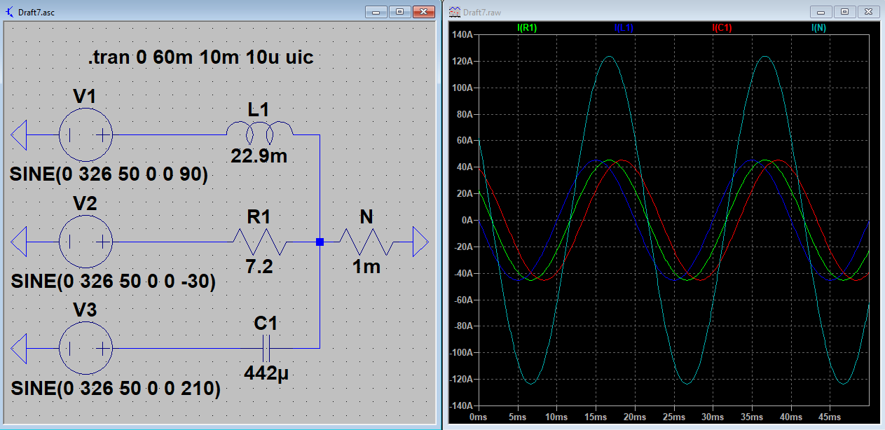

In welchen Fällen, bei welcher unsymmetrischen Belastung, könnte der
Neutralleiter aber überlastet werden? Könnt ihr mir ein Ersatzschaltbild
für so eine unsymmetrische Belastung geben?

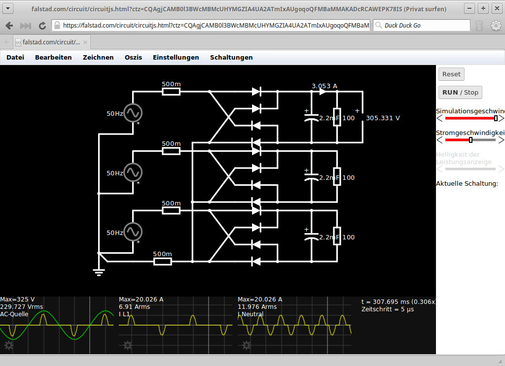

Wenn an den Einzelphasen (gegen N) jeweils Lasten hängen, die starke 3.
und 9. Harmonische erzeugen... Beispielsweise Brückengleichrichter. Die
Grundwellen addieren sich im Nulleiter zwar zu 0, aber die 3. Oberwelle
ist in allen drei Phasen phasengleich...

von A. S. (Gast)
Ein ohmscher Verbraucher auf einer Phase, ein induktiver und ein
kapazitiver daneben. Also ein Kondensator und eine Spule. Die gehen bei
90° je zur Hälfte ein und verdoppeln den Strom.

Neben den schon genannten Induktiven und Kapazitiven szenarien, ist das
szenario oberwelle deutlich realistischer.
Man kann sich das auch anhand des stromflusswinkels statt über
Oberwellen verbildlichen.
Richtet man drehstrom ohne PFC gleich  oder betreibt an jeder phase ein
oder mehrere Netzteile ohne PFC (wurde wohl manchmal so gemacht), dann
fließt nur strom, so lange die Spannung auf der jeweiligen Phase auf
ihrem scheitelpunkt ist. Der Strom in diesem moment kann bedeutent höher
als der Nennstrom sein, da der Leitungsschutz den strom thermisch
mittelt.
Der Stromflusswinkel ist klein, sodass sich der Stromfluss auf  den
einzelnen phasen nacheinander einstellt und so gut wie garnicht
kompensiert. Der Neutralleiter bekommt durchgehend mehr als den
nennstrom, bis zu 3x Nennstrom, ohne dass der Effektivstrom einer Phase
auffällig hoch ist.

Drei Einpulsgleichrichter. Dann fließt im N der Summenstrom der
Leiterströme.

von A. S. (Gast)
Da reicht auch ein einziger, 3-poliger Brückengleichrichter und ein
ohmscher Verbraucher.
Es ist zu jedem Zeitpunkt nur eine Phase aktiv. Da kann sich kein Strom
kompensieren. Nach jeweils 60° powert die nächste.
>> Leiterströme.
> Stimmt schon.
> Nur sind derartige Geräte im gewöhnlichen Haushaltsnetz weder
> zugelassen noch gebräuchlich.
Nimm einfach ordinäre Trafonetzteile (am besten solche, wo man mit
riesigen Kondensatoren so richtig massiv glätten wollte) oder viele
Energiesparlampen. Das hat denselben Effekt.

von Willi (Gast)
Zugelassene Geräte mit Einpulsgleichrichter:
Alte Röhrenfernseher, Reisehaartrockner auf halber Leistung.

von Dieter (Gast)
A-Freak schrieb:
> Annähernd 10A in L1, L2 und L3 addiweren sich zu annähernd 25A im N
> Bin zu faul jetzt auch noch ein Zeigerdiagramm zu zeichnen und exakt zu
> rechnen
Das ist gar nicht so schwer. Der L und der C Kreis können eine
Phasenverschiebung von 90° erreichen. Somit 120°-90°= 30°.
Es sind daher INges=I1+I2*cos(30°)+I3*cos(-30°) zu rechnen.
Es geht aber noch mehr im Falle, dass auf beiden Leitungen ein aktives
Blindleistungsfilter arbeitet, dass auf Grund eines Fehlers (vertauschte
Spannungs- und Stromsensoren) auch noch die Abweichung von 30° Grad zu
Null macht. Dann wird sogar INges=I1+I2+I3.

von ralf (Gast)
Wie oben schon geschrieben kann der Strom mit R-L-C Belastung deutlich
größer werden. Der Faktor ist (1+sqrt(3)) wenn alle Ströme gleich sind.
Im Neutralleiter fließen dann z.B. 87,4A und in jeder Phasen 32A.

von Elektrofan (Gast)
Werde ich gleich probieren; den Kondensator mit 442 µF/250V~
habe ich bereits fertig gewickelt ...  ;-)

von Harald W. (wilhelms)
Um solch eine spezielle Belastung zu bekommen, muss man sich aber
schon sehr viel Mühe geben. In der Praxis wird es so etwas nie geben.

Das Beispiel oben mit dem Schaltnetzteil an drei Phasen fand ich aber
trotzdem sehr erschreckend. Auf jeden Fall ist mir aufgefallen, dass
wenn ich jetzt eine Schaltung bauen würde, ich überhaupt nicht genau
wüsste welche Blindleistungen und Scheinleistung etc das Netz belasten
würden. Mag bei einem kleinen Ringkerntrafo vom Hobby Bastler egal sein,
aber aus Prinzip muss man das ja auch wissen. Vielleicht baut man ja mal
etwas mit mehr Leistung.

Meß- und Rechenbeispiel ohne PFC:
https://sound-au.com/lamps/pfc.html
Weiteres dazu:
https://sound-au.com/lamps/pfc-passive.html
und:
https://sound-au.com/lamps/pfc-active.html

von DANIEL D. (Gast)
mandingo schrieb:
> Dieses Problem wäre lösbar, aber andere... Ich empfehle,
> eine Simulation zu erstellen. Könnte interessant werden,
> ich meine damit auch: Nicht nur für Dich.
Es wäre auf jeden fall Interessant, ich würde  3x B2U mit PWM Regelung
für jeweils eine Heizwendel verwenden. Und dann könnte man sich ansehen
was mit dem Neutralleiter passiert, wenn man die 3 PWM Frequenzen
verschiebt, angleicht etc.
Leider muss ich noch die Fähigkeit erwerben, mit dem Programm LTspice
oder etwas vergleichbaren zu arbeiten. Ist noch auf meiner todo-liste.
Aber da wie oben schon gesagt keine Phasenverschiebung stattfindet,
müsste der Neutralleiter ja seinem Namen ja treu bleiben.
Edit: Okay wenn man alle 3 PWM Regelungen so ansteuert, das sie
nacheinander Durchschalten, könnte man den N doch etwas quälen.
