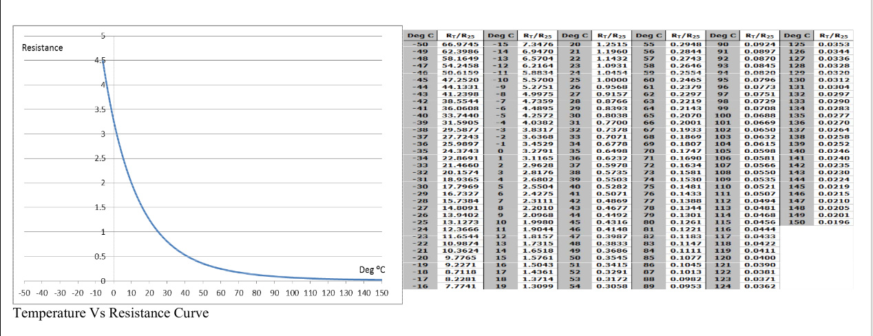

von Hannes (Gast)
(Bild www.thomatronik.de entnommen)
Der NTC des TO dürfte ein B von 3950 haben - anschauliche Daten siehe
Anlage.
Bei hohen Temperaturen sinkt die Auflösung (Kurve flacht ab). Daher
würde ich den Vorwiderstand des Spannungsteilers eher niederohmig
auslegen.
Die Frage ist, ob die Selbsterwärmung des NTC dann nicht schon stört.
Ohne Datenblatt und Wissen um die exakte Anwendung (in welchem Medium
soll gemessen werden?) kann man diese Frage aber nicht beantworten.
Der TO sollte sich auf jeden Fall für ADC und Teiler auf die gleiche
Referenz beziehen (ratiometrische Messung).
Hannes

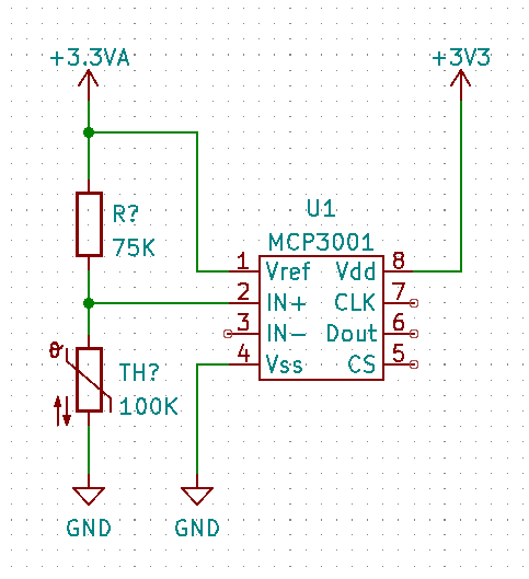

von Rene K. (xdraconix)
Ich habe mir gerade mal das Datenblatt heruntergeladen. Dort steht, wenn
man dem glauben schenken darf.
15°C = 157,6KOhm
50°C = 35,9KOhm
Da komme ich auf einen Wert von ca. 75KOhm - kann das richtig sein?
Daraus würde ich folgende Schaltung ableiten (siehe Bild).

von Tim T. (tim_taylor) Benutzerseite
> 15°C = 157,6KOhm
> 50°C = 35,9KOhm
Nach MaWin 96,8 kOhm, nach Yalu 75,2 kOhm.
Ich würde einen 75 kOhm nehmen.
Pin3 (IN-) noch auf Pin 4 (Vss) legen.

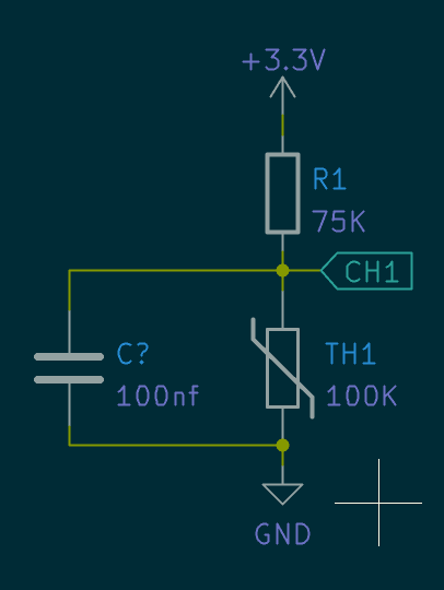

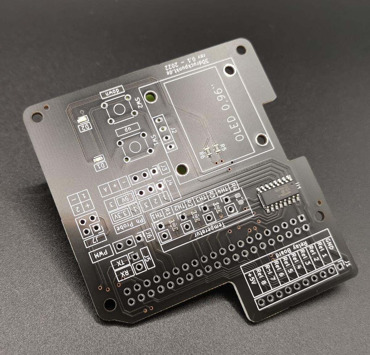

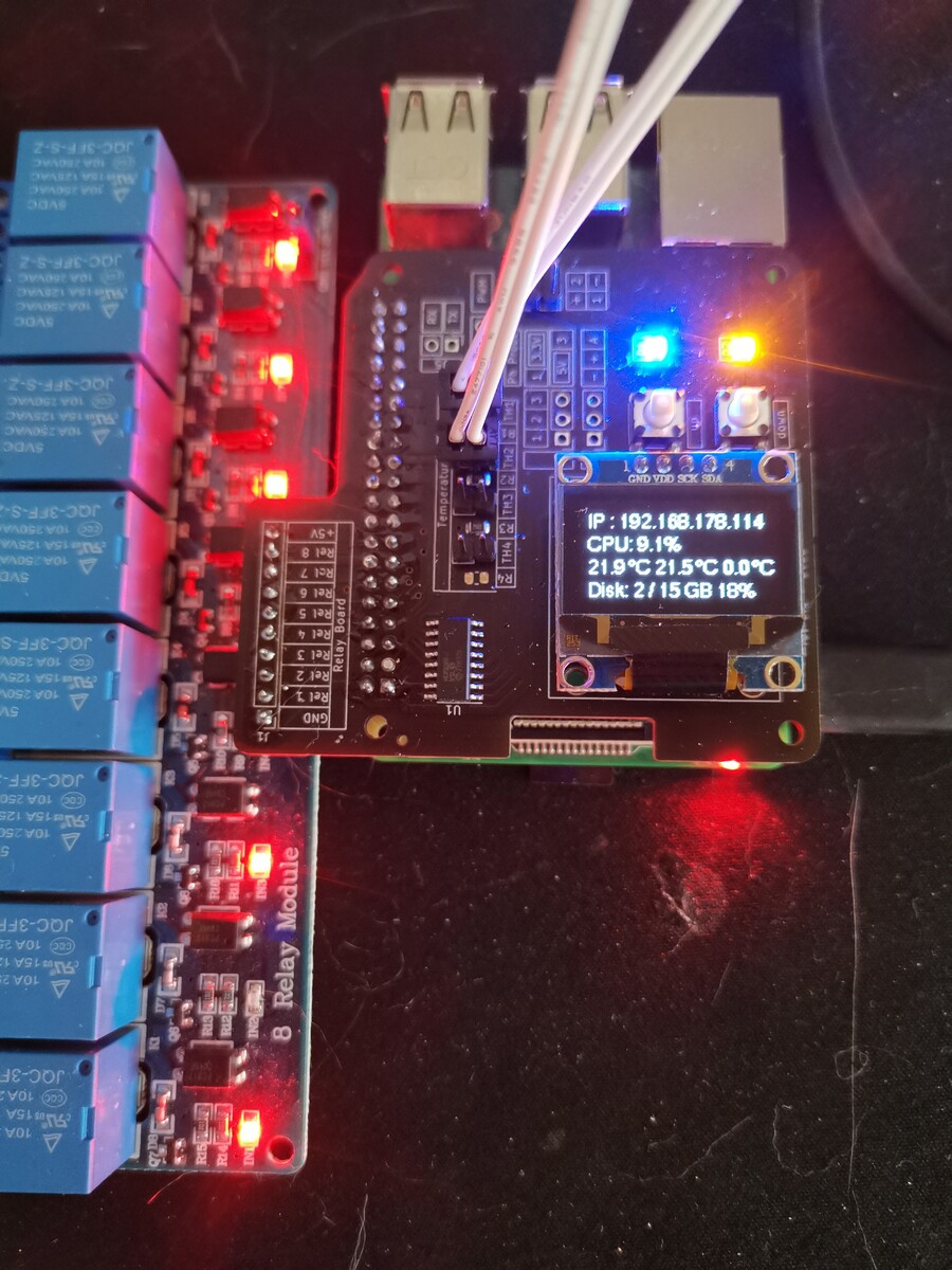

Ich habe die Platine nun fertigen lassen und es funktioniert tadellos
mit dem 75kOhm Wiederstand.
Ich möchte nun aber, um das Ergebnis glatter zu bekommen, noch einen
Kondensator dazwischen schalten. Da es sich ja um das Medium Wasser
handelt, spielt ein "schneller" Wechsel absolut keine große Rolle.
Kann man das so machen wie in meinem Schaltbild? Welche Größe an C wären
denn optimal für diesen Zweck? 100nf oder doch lieber einen kleineren?
von m.n. (Gast)
100 nF sind auf jeden Fall sinnvoll. Wenn das Ergebnis immer noch
wackelt, hast Du Störungen an anderer Stelle: schlechte Vref, schlechte
Vcc.
Dagegen hilft eine Filterung per Software.

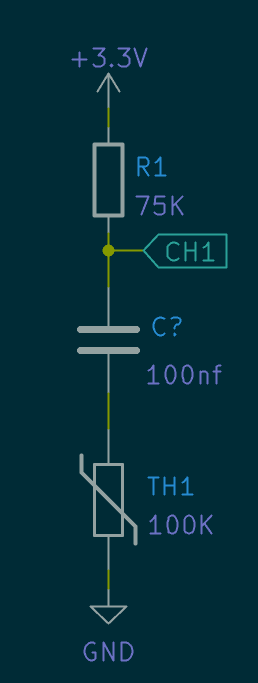

m.n. schrieb:
> Vcc.
Mir ist auch gerade in den Sinn gekommen das obige Schaltung garnicht
funktionieren kann. Da ja dann der Spannungsteiler nicht mehr
funktioniert. Weil der Kondensator immer auf der Gleichen Spannung
bleibt VCC->R75k->Kondensator->GND und somit wäre der NTC außer gefecht.
Er schwankt ja im Grunde auch nur im 0.1er Bereich.
So meinte ich, so macht es deutlich mehr Sinn.
von m.n. (Gast)
Das solltest Du sofort ausprobieren!
Und danach noch einmal die ursprünglich gezeigte Schaltung ;-)
von Stefan F. (Gast)
Dir ist schon klar dass Kondensatoren keinen Gleichstrom durch lassen?
von Wolfgang (Gast)
> funktioniert.
Wie meinen?
Guck dir noch mal die Grundlagen zum Kondensator an. Warum soll der
Spannungsteiler mit dem Kondensator nicht mehr funktionieren?
Nein - nicht wirklich
So groß wie nötig, so klein wie möglich.
Probier's aus und guck dir die Rauschamplitude in Abhängigkeit von der
Kapazität an. Die Zeitkonstante ergibt sich aus der Kapazität und der
Parallelschaltung der beiden Widerstände. Außerdem sorgt der Kondensator
für eine niedrige Quellimpedanz bei der Abtastung/Umladung durch den
ADC.
Optimal ist er, wenn eine Vergrößerung des Kondensators nichts mehr am
Rauschen deines Messwertes ändert. Eine andere Störquelle kann eine
instable VRef sein, da es sich bei dem ADC um einen schrittweise
approximierenden handelt.

Ach so, Beitrag "Re: Spannungsteiler Widerstand berechnen (100k NTC an ADC)" ist also
dumm gelabert?
Rene K. schrieb:
> So meinte ich, so macht es deutlich mehr Sinn. (Bild siehe Anlage)
Wieso nur werde ich so sterbensmüde, wenn ich mir dies offen zur Schau
getragene Unverständnis für rudimentärste, elektronische Zusammenhänge
ansehen muss?
Ich glaube zwar nicht, dass es viel hilft, aber trotzdem bete ich für
dich: "Oh Herr, lass es Hirn regnen über die töricht Tumben ..."

Tut mir leid das das berechnen eines NTC mit der Steinhart-Hart-Formel
nunmal eben nicht mit in der 3. Klasse im Unterricht drann war. Soetwas
gehört auch nicht unbedingt zur Allgemeinbildung.
Da ich im zweiten Beitrag, durch Unwissenheit oder plötzlich falsches
Verständnis der Situation, den C umsetzte - wird mir absolute Dummheit,
Törichtigkeit und kein Hirn prognostiziert?! Arbeite an dir, arbeite an
Es ging um das elementare Verständnis für die primitiveren
elektronischen  Komponenten - in diesem Fall einem einfachen
Kondensator. Schau Dir ruhig noch mal Deine Schaltung an - und lies
Deine Aussage hierzu.
Statt dessen greifst Du hier die Steinhart-Hart-Gleichung auf, und
erzählst uns, diese würde Dich überfordern. Dabei musst Du die Gleichung
noch nicht mal umstellen - sonder nur genau so anwenden, wie sie da
steht ...

Ich habe mich nach den Fauxpas mit dem zweiten Schaltbild
selbstverständlich mit dem Thema Kondensatoren auseinander gesetzt. Ich
war immer der festen Überzeugung das ein Kondensator als
"Pufferspeicher" dient. Das dies nicht so ist und nicht anwendbar wie in
meinem zweiten Bild ist, ist mir nun auch bewusst. Dafür danke ich
selbstverständlich.

Doch, das ist so (als grobe Vereinfachung). Aber den Kondensator
hast Du wohl trotzdem nicht verstanden. :-(
Rene K. schrieb:
Neenee, mach mal den Spannungteiler wieder so wie er war, also 75k auf
+3,3V und den TH1 vom 75k gegen Masse. Am Knotenpunkt kommt der ADC ran.
Nun kannst du parallel zu TH1 einen Kondensator schalten, z.B. wieder
deinen 100nF. Das sollte dann klappen.
von Alois (Gast)
Von dem ausgewählten NTC sind bekannt: der RN = 100kOhm, B-Wert = 3950
+- 1% sowie TN = 25°C. Damit kommt für den TO nur die Näherungsformel
R(T) = RN x exp(B x (1/T - 1/TN)) in Betracht. Möglicherweise reicht die
für 1°C - was aber noch zu untersuchen wäre.
Die 'genauere' Steinhart-Hart-Gleichung kann der TO erst mal vergessen,
denn dafür fehlen ihm die Parameter a0, a1, a2, a3, ...
75k als Vorwiderstand passt - der genaue Wert ist nicht mal
entscheidend, solange er nur genau genug bekannt ist. (Ich denke mal,
dass der TO nicht jeden einzelnen Kanal kalibrieren will - denn dann
sieht's noch mal anders aus.)
In 1. Näherung wirkt sich das delta B von 1% in Bereichsmitte mit ~ 0.3%
aus. Mit der von m.n. vorgeschlagenen Toleranz von 0.1% liegt man also
für den Vorwiderstand nicht ganz falsch - wenn man aber die ganzen
anderen Fehler aufsummiert 'fast' ein wenig zu gut.
Immerhin würden 0.1% ganz gut den 10 bits des MCP3008 passen.
Der nax leakage current von 1uA verursacht am Ri des Teilers (~45k)
einen Fehler von 43mV. Bezogen auf Vref = 3.3V sind das 1.3% (13 LSB).
Das wäre mir viel.
Auch der Kondensator vom Vin (ADC) gegen Masse kann kontraproduktiv
sein.
Will man ratiometrisch messen (um unabhängig vom genauen Wert der Vref
zu werden) sollte man tunlichst vermeiden, an Vin gegenüber Vref andere
Verhältnisse zu schaffen: Störungen auf Vref (die ja auch den Teiler
speisen soll), und die man an Vin ausfiltert, würden sich sonst direkt
über Vref in den ADC reinschummeln.
Vref KANN man aus der Betriebsspannung gewinnen, sollte diese aber
sehr gut filtern. Sonst wird das nichts mit 10bit - ganz unabhängig
von der o.g. Schwachstelle 'leakage current'.
Dem TO würde ich raten, seinen Teiler (den Analogteil) inklusive aller
Toleranzen erst durchzurechnen (kann man z.B. per Spreadsheet machen),
und zwar an mindestens 3 Punkten seines geplanten Messbereichs.
Auf jeden Fall würde ich ihm aber dringend raten, Kapitel 6.0
(APPLICATIONS INFORMATION) des Datenblatts sich ganz genau durchzulesen.
Alois
