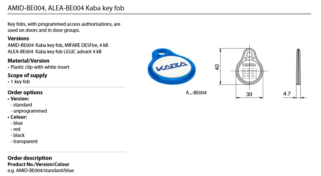

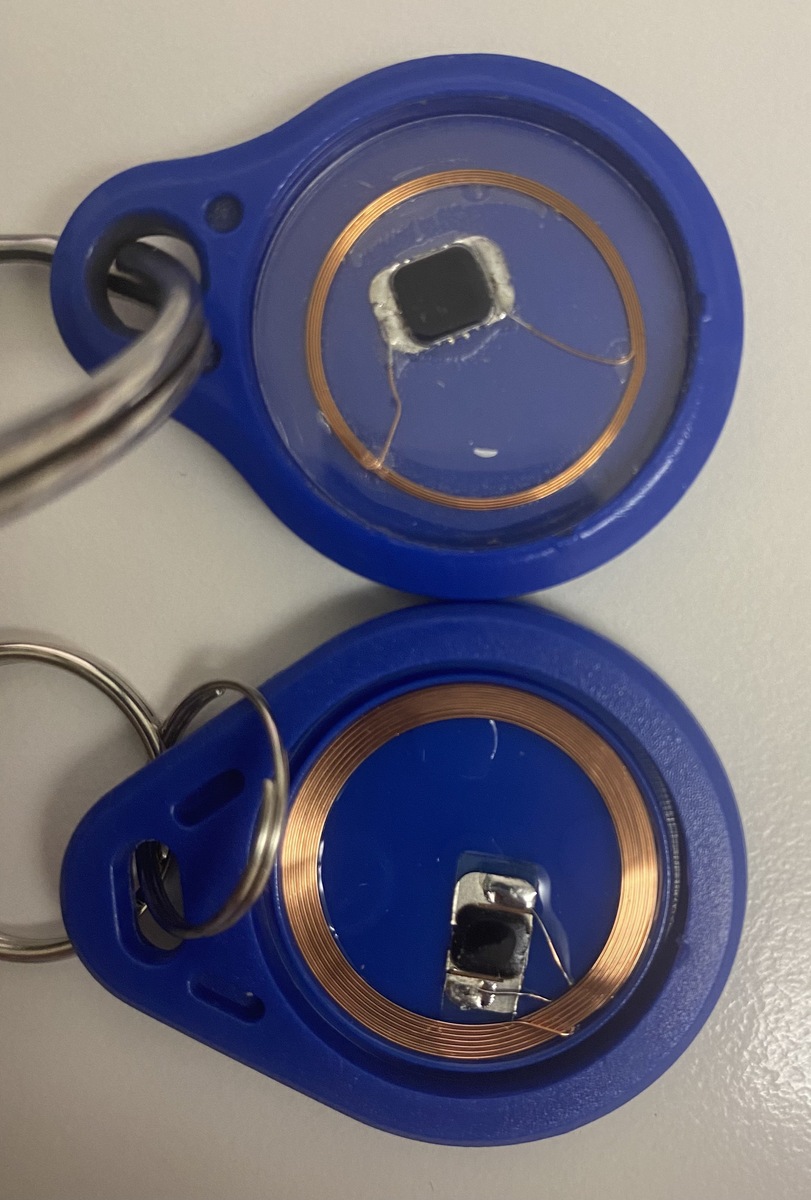

Hallo zusammen Ich habe hier einen NFC oder RFID token. Dieser stammt ursprünglich von Kaba. Ich weiss nicht, ob es sich dabei um einen MID-BE004 Kaba key fob, MIFARE DESFire ALEA-BE004 Kaba key fob LEGIC advant handelt. Ich möchte nur die Tag ID auslesen. Keine sonstigen Aktionen damit durchführen. Was ich bisher versucht habe ist, mittels dieser Library: https://github.com/miguelbalboa/rfid Und einem RC522 den Tag zu lesen. Das programm gibt mir schön die Tag ID von anderen Tags aus, aber beim Kaba gibt es mir nichts aus. Habe mal das Gehäuse geöffnet. Können wir anhand der Spulen abschätzen, ob es sich um einen NFC handelt? Der obere Tag ist der Kaba Tag, der untere ist ein Mifare RFID. Hier gibt es mehr Informationen zu den Tags: https://docplayer.net/docview/63/49813090/#file=/storage/63/49813090/49813090.pdf Danke schonmal für eure Hilfe.

Legic nutzt auch 13,56MHz, die RC522 können die aber nicht lesen. LEGIC Advant ist auch nicht LEGIC Prime und wird aktuell noch als sicher angesehen. C. H. schrieb: > Können wir anhand der Spulen abschätzen, ob es sich um einen NFC handelt? Nein, beide nutzen die gleiche Frequenz. Hast Du ein Hnady mit NFC-Leser? Die können auch Mifare Advant erkennen und von NFC unterscheiden.
C. H. schrieb: > Habe mal das Gehäuse geöffnet. Können wir anhand der Spulen abschätzen, > ob es sich um einen NFC handelt? Die kannst die Resonanzfrequenz messen, wenn du das Equipment dafür hast.
Vielen Dank für eure Antworten Horst schrieb: > Legic nutzt auch 13,56MHz, die RC522 können die aber nicht lesen. > LEGIC Advant ist auch nicht LEGIC Prime und wird aktuell noch als sicher > angesehen. > C. H. schrieb: > >> Können wir anhand der Spulen abschätzen, ob es sich um einen NFC >> handelt? > > Nein, beide nutzen die gleiche Frequenz. > Hast Du ein Hnady mit NFC-Leser? Die können auch Mifare Advant erkennen > und von NFC unterscheiden. Vielen Dank. Ich habe ein iPhone11. Hab mir „NFC Tools“ heruntergeladen. Damit kann ich tatsächlich den zweiten, nicht KABA Tag lesen… aber den KABA kann ich nicht lesen. Eine Frequenz von 125kHz würde vermutlich eine grössere Spule erdofern als für 13.56 MHz. Mein Ziel ist es, dass ich die Tag ID mittels Mikrocontroller lesen kann. Daher sollte der Leser(chip) entweder SPI, UART oder i2c können… Bei Wikipedia steht, dass der LEGIC ISO14xxx kompatibel ist daher dachte ich, dass wenigstens die ID auslesen können müsste… Oder sehe ich dies falsch?

Auch wenn Du für 125kHz eine größere Spule vermutest, das durchaus ein 125kHz Tag sein, habe ich schon so gesehen. Verbreitet ist hier der EM4100 Standard.
