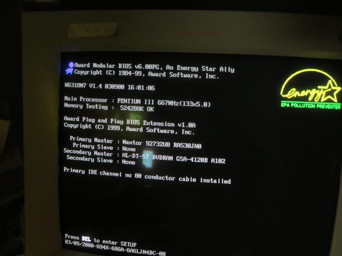

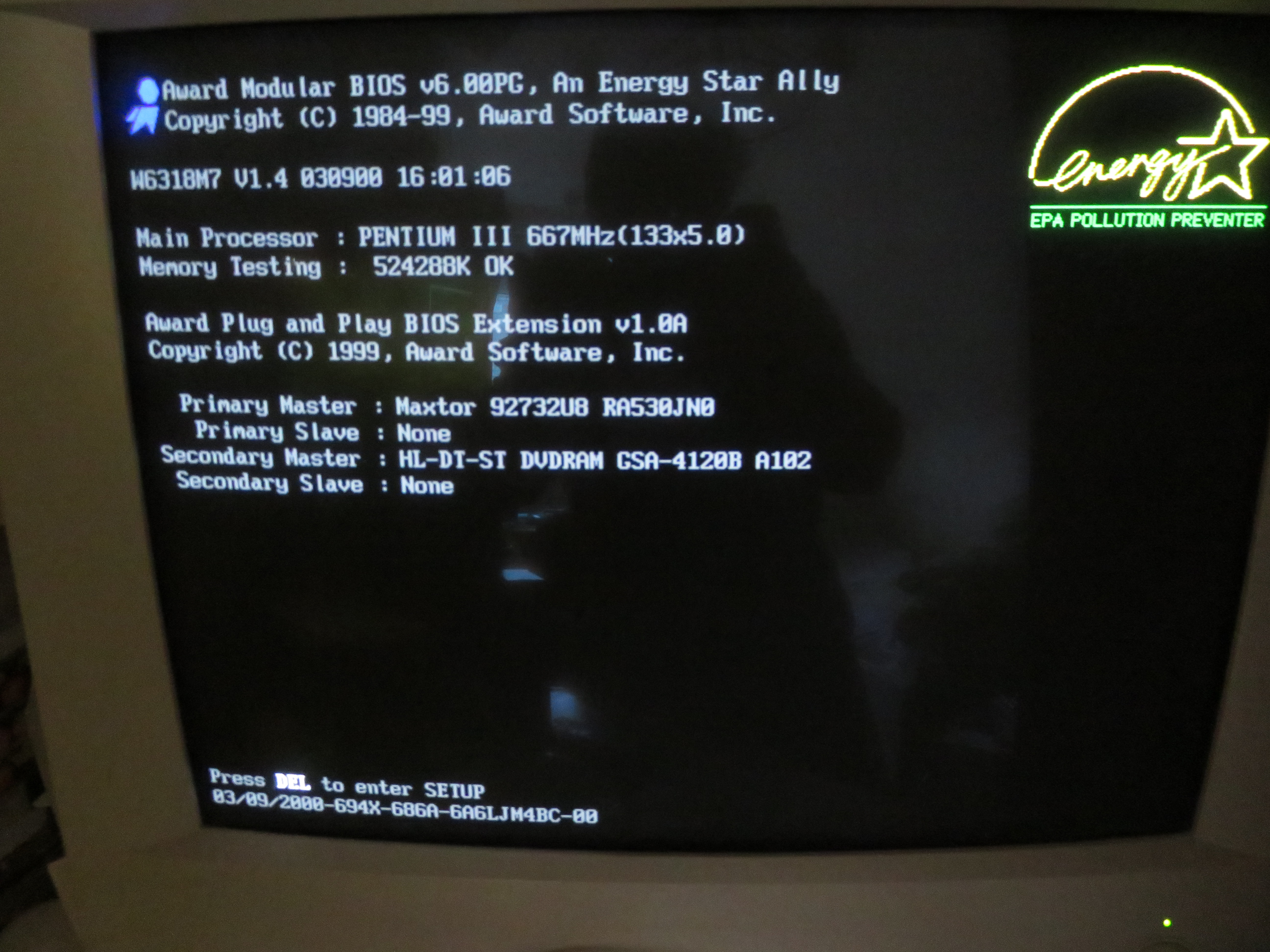

Nach langer Zeit habe ich meinen alten PC mal wieder eingeschaltet. Da die Batterie leer war habe ich diese gewechselt. Leiter startet er trotzdem nicht. Ich komme nur ins BIOS. Wegen der Fehlermeldung Primary IDE channel no 80 conductor cable installed habe ich das 40 polige Kabel und die HD gewechselt ohne Erfolg. Über Floppy oder CD zu starten war erfolglos. Weis jemand welche BIOS Einstellung verloren gegangen ist? Für Hilfe wäre ich dankbar.
Wenn die Biosbatterie leer ist und getauscht wurde erstmal im BIOS das Defaultsetup laden und speichern. Danach neu starten. Damit sollte der PC normalerweise starten.
Schau mal bei den Startoptionen ob da was dabei ist was du testen könntest.Klar, es gab damals so weit ich mich noch entsinne 80er Flachbandkabel. Aber du hast doch eingeschaltet wie ausgeschaltet worden ist ,außer die neue BIOS Batterie. Für die ganz alten Sachen ist mein Gedächtnis auch nicht mehr so klar...
Ich habe Load Optimized Defaults ausgeführt und mit F10 verlassen, Leiter ohne Erfolg. Danke für den Hinweis.
Obzwar der Stecker nur 40 Pins hatte, wurde ab UDMA-66 ein 80-Pin Kabel notwendig. Das war identifizierbar, wie auch die Meldung zeigt.

Soul E. schrieb: > In den meisten Fällen werden Richtig. Aber es gibt Ausnahmen. @to https://forum.chip.de/discussion/264573/primary-ide-channel-no-80-conductor-cable-installed Da sind ne Menge saubere Lösungen angezeigt. Ich würde die mal als erster durch testen.

Entschuldigung der PC stet im Keller. Das Kabel ist "FC-40P" Chris K. schrieb: > Ist der blau Stecker auf dem MB eingesteckt um UDMA 66 zu erkennen? kein UDMA 66 zu erkennen.

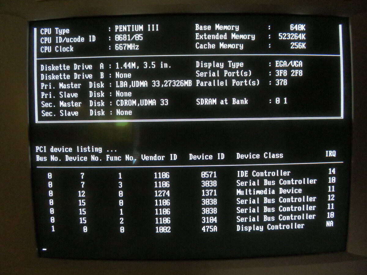

Gerd E. schrieb: > Kann man im BIOS vielleicht die Geschwindigkeit für das IDE einstellen? Wie in den Screenshots erkennbar hat das BIOS schon von sich aus auf UDMA-33 runtergeschaltet, weil es kein 80er Kabel fand.
Schlaumaier schrieb: > Soul E. schrieb: >> In den meisten Fällen werden > > Richtig. Aber es gibt Ausnahmen. Nein, es geht einfach nicht. Uwe schrieb: > Chris K. schrieb: >> Ist der blau Stecker auf dem MB eingesteckt um UDMA 66 zu erkennen? > > kein UDMA 66 zu erkennen. Es gibt Kabel, die sind einfach nur Grau mit SW Stecker. Und es geht auch ein Kabel ohne Udma. Dann etwas langsamer. Muß evtl. im BIOS eingestellet werden. Wenn keine AUTO-Erkennung. Entweder ist das Kabel vom Gilb zerfressen oder der Portanschluß defekt. Auf verbogene PIN prüfen. Auch an der HD.
Uwe schrieb: > Bei abgezogenen Kabeln, CD und HD ist die Meldung > Primary IDE channel no 80 conductor cable installed > nicht mehr da. > Die Floppy bleibt aus. Ok, dann ist klar daß das Problem nicht mit dem IDE-Controller, dessen Geschwindigkeit oder den IDE-Kabeln zu tun hat. Denn dann würde er bei dem Test zumindest versuchen von dem Floppy-Laufwerk zu booten. Kontrollier mal in den BIOS-Einstellungen ob da eingestellt ist daß er versuchen soll vom Floppy zu booten. Ich hab die verschiedenen alten BIOS-Generationen nicht mehr so genau im Kopf, aber meist gab es da eine Liste von Boot-Geräten und man konnte die zumindest an- und ausschalten. Ein Liste mit frei sortierbaren Bootgeräten gab es dann erst später. Aber wenn das BIOS so eingestellt ist daß es vom Floppy booten soll, es das aber nicht macht, dann hängt es in einem Schritt vor dem Laden des Bootsektors fest. Genaues würde man mit einer POST-Karte sehen können. Aber es könnte z.B. ein Problem mit einer Peripherie-Karte sein. Also mal testweise alle nicht notwendigen Karten und Kabel vom Mainboard entfernen/abstecken und dann schauen ob es weitergeht.

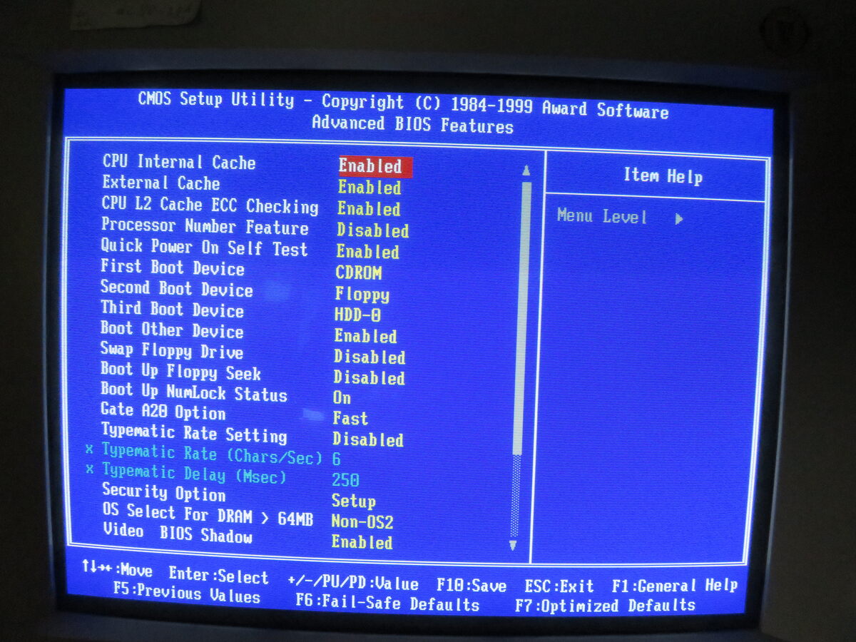

Habt recht vielen Dank für die zahlreichen Antworten Ich habe noch eine PCI Platine entfernt und verschiedene Kabelvarianten ausprobiert. Es likt möglicherweise an den BIOS Einstellungen. michael_ schrieb: > Eher hält der PC bei jeder Fehlermeldung an. > > Und da gibt es eine BIOS-Einstellung, dass der PC trotz Fehlermeldung > weitermacht. > > Irgendwie ... all Errors ON/OFF oder ähnlich. Danke Habe ich ohne Erfolg siehe Bild3 ausprobiert. Für weitere Hinweise wäre ich dankbar.

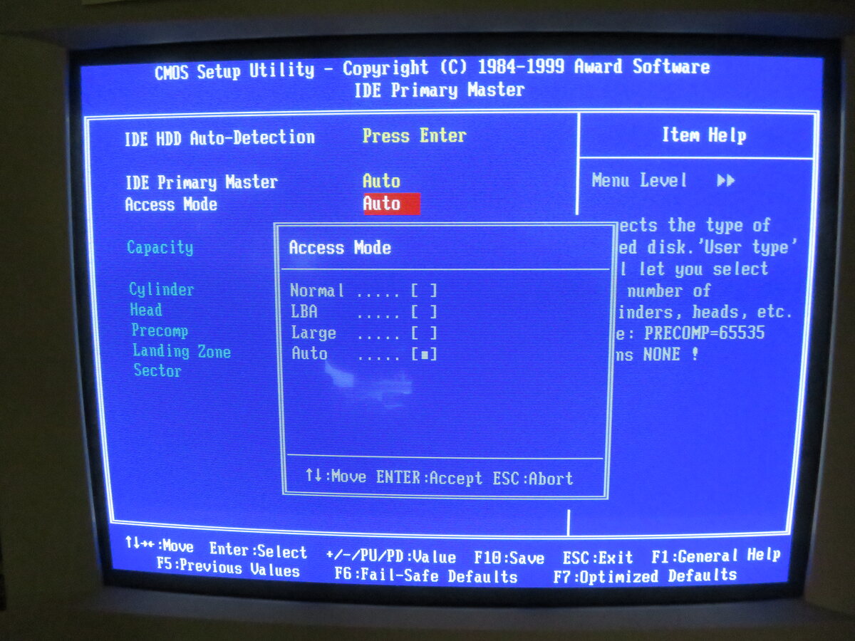

Steht aber nicht auf No Errors. Und mach das, was bei Primary Master steht: Press Enter! Und dort auf Auto. Wenn du Ahnung hast, kannst du dort auch eigene Werte eintragen.
Uwe schrieb: > Für weitere Hinweise wäre ich dankbar. Es liegt an deinen Einstellungen. Mach folgendes. Trenne alle IDE-Geräte vom Mainboard inkl. Kabel. Dann verbinde NUR die Festplatte mit IDE-0 (steht auf den Board, je nach Mainboard gibt es noch IDE-1 bis IDE-3 (eher selten). Ändere in den Bios FIRST-DEVICE auf HD -irgendwas. Steht in den Foto auf CD-ROM. Und sag endlich den Namen des Mainboards. !!!!! Und mach mal was das Bios sagt. Der sagt nämlich bei den Primären Device von IDE-0 PRESS ENTER. Das bedeutet nach meiner Erfahrung das er die Festplatte "Einlesen" will. Einige alten Mainboard wollten RAM + Festplatte "Bestätigt" haben. War besonders beim RAM IMMER der Fall. !!! Aber ich kenne ne Menge Bios die das auch bei Festplatten wollten. Im Prinzip ist das so. Das Bios fragt die Festplatte wie sie heißt. Ist das nicht der Name der im Bios eingetragen ist, gibt es ERROR. Man muss rein ins Bios und die da NOCHMAL einlesen und dann die Info saven. Fertig. Bei RAM reichte es, wenn man rein ging und SAVE + EXIT machte. Bei externen IDE-Controllern war es sogar teilweise schlimmer ;)

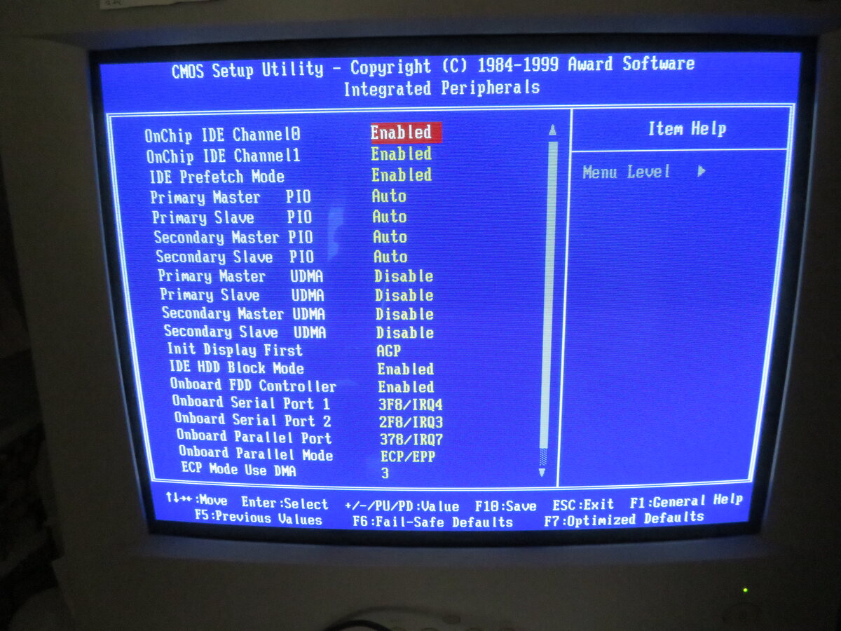

Die IDE Settings sehe ich da nicht. Aber wenn du kein UDMA-66 Kabel hast, musst du das umschalten. M.W. gibts da noch (U)DMA-33, DMA und PIO Mode. PIO Mode ist schweinelangsam, sollte aber immer klappen.

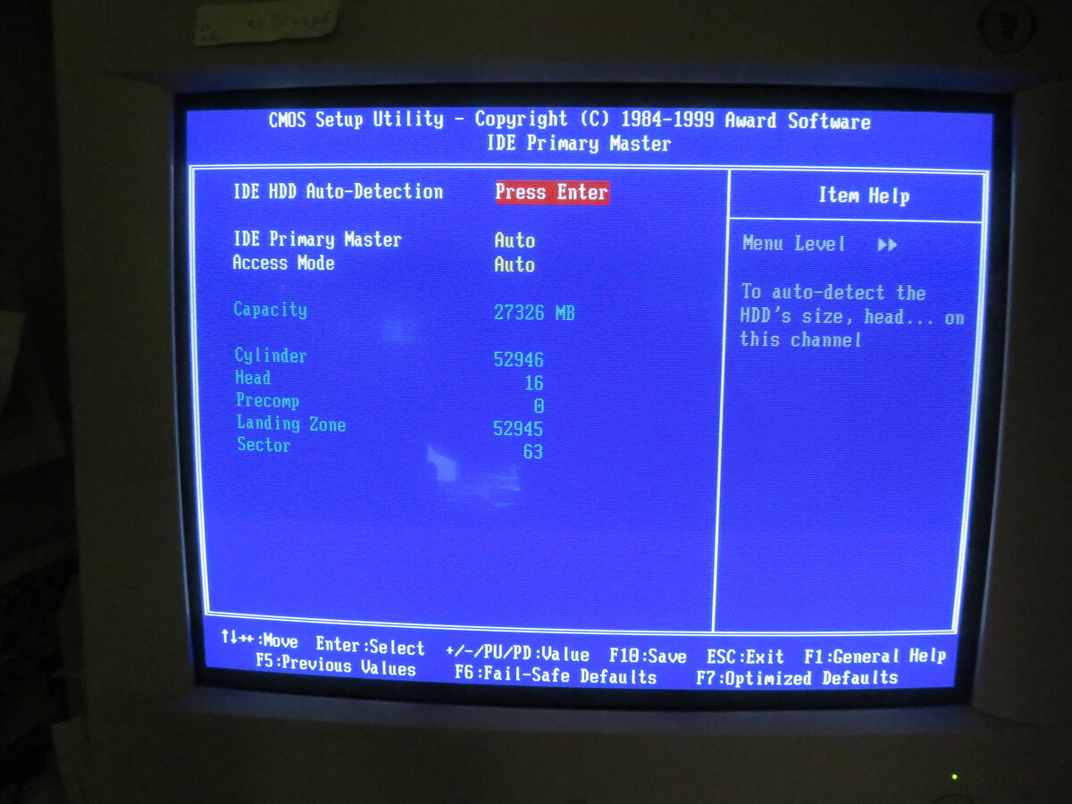

Das Mainboard ist ein Medion 2000 VER:1 Schlaumaier schrieb: > Trenne alle IDE-Geräte vom Mainboard inkl. Kabel. > > Dann verbinde NUR die Festplatte mit IDE-0 (steht auf den Board, je nach > Mainboard gibt es noch IDE-1 bis IDE-3 (eher selten). Ändere in den Bios > FIRST-DEVICE auf HD -irgendwas. Steht in den Foto auf CD-ROM. Habe ich gemacht und Bild6 PRESS ENTER Kein Erfolg Matthias S. schrieb: > Die IDE Settings sehe ich da nicht. Ist das Access Mode Bild7 wo mann die Cylinder Zahl ändern kann.

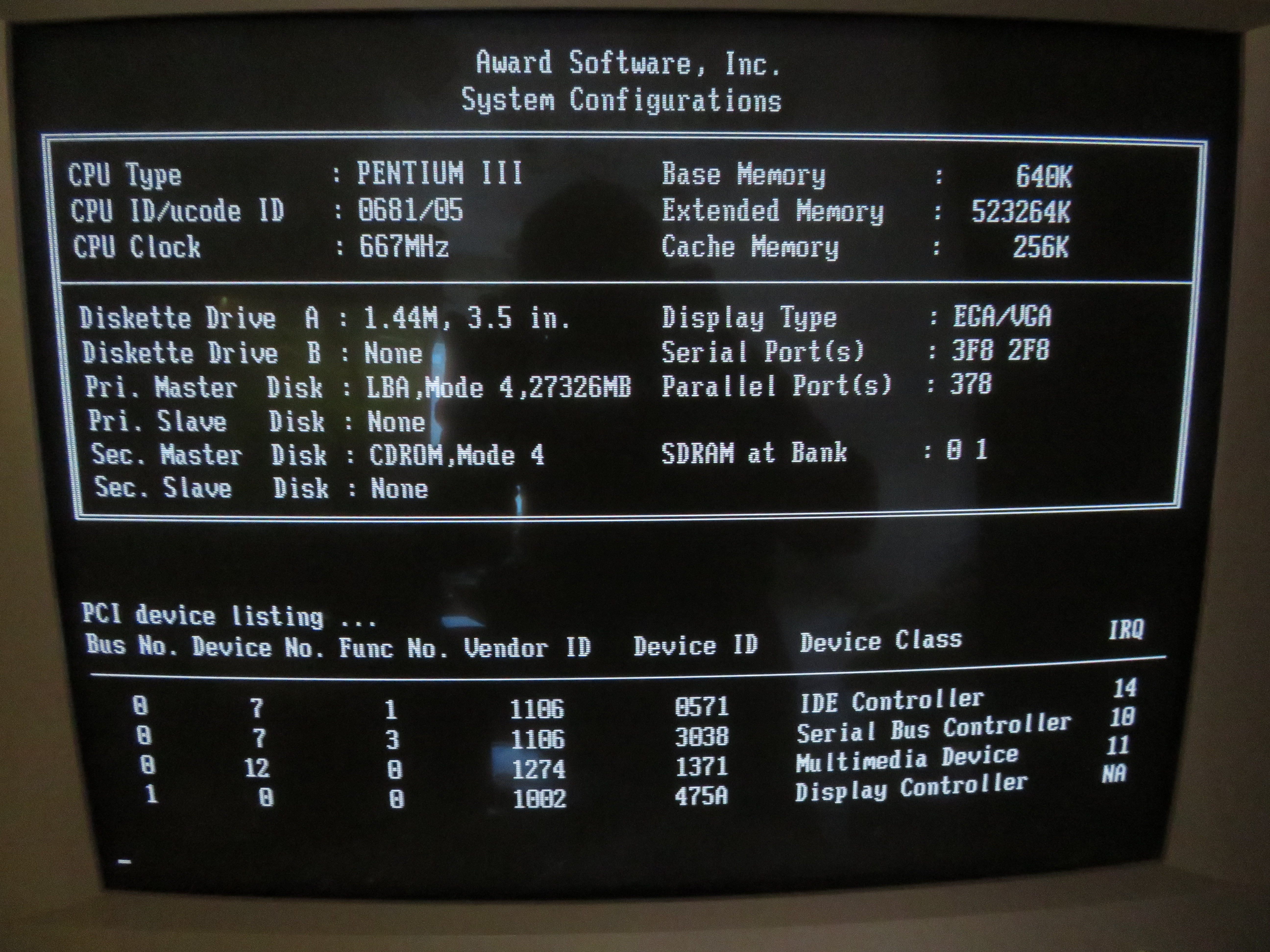

Uwe schrieb: > Habe ich gemacht und Bild6 PRESS ENTER Kein Erfolg Doch, du kennst es nur nicht. In dem Moment hat es die Werte eingelesen. Bis hierhin alles gut. Ansonsten das Kabel am CD abziehen und an die Festplatte anstecken. Und im BIOS den Sec. Kanal auf Auto setzen (Press Enter). Wenn es dann nicht geht ist die HD putt.
Uwe schrieb: > Habe ich gemacht und Bild6 PRESS ENTER Kein Erfolg Kein Wunder. Da er auch bei abgesteckter Platte nicht vom Floppy bootet, sind wir ja oben schon zu dem Schluss gekommen daß es nicht die Festplatte ist die den Boot blockiert. Stell mal das "Halt on" auf "No errors". Dann das "Boot up Floppy Seek" an. Siehst Du jetzt wie er das Floppy ansprechen will? Du kannst mal noch das "OnChip USB" ausschalten. Ein (internes) Gerät weniger was vor dem Boot initialisiert werden muss.
Gerd E. schrieb: > Dann das "Boot up Floppy Seek" > an. Braucht es nicht unbedingt. Wenn der Floppykontroller und das Floppy freigegeben ist, geht es auch so. Grundsätzlich aber nich falsch. Gerd E. schrieb: > Stell mal das "Halt on" auf "No errors". Man sollte hoffen, das dies längst geschehen ist. Und auch der Tausch des Kabels.
Schlaumaier schrieb: > Sag mal das Hersteller und Typ des Mainboards und zwar bis auf den > letzten i-Punkt genau. !!! Das Medion 2000 ist ein MSI MS-6318, sieht man man BIOS-String im allerersten Bild Beitrag "BIOS Problem nach Batteriewechsel" und https://www.elhvb.com/mboards/oem/medion/index.html
...und da sieht man auch dass die Festplatte einwandfrei erkannt wurde. Weswegen das Kabel auch nicht verdreht draufstecken kann, denn die Belegung des IDE-Steckers ist nicht rotationssymmetrisch ;-) Probier mal LBA und Large, wenn Auto nicht funktioniert. Und wenn Du irgendwo von Auto auf DMA oder PIO umschalten kannst, probier das. Kein UDMA.

Uwe schrieb: > Es müssen sicherlich noch weitere Einstellungen verändert werten bis > sich Erfolg einstellt. Z.B. ECC Checking braucht normalerweise ganz schön lange - brauchst du sowas?
