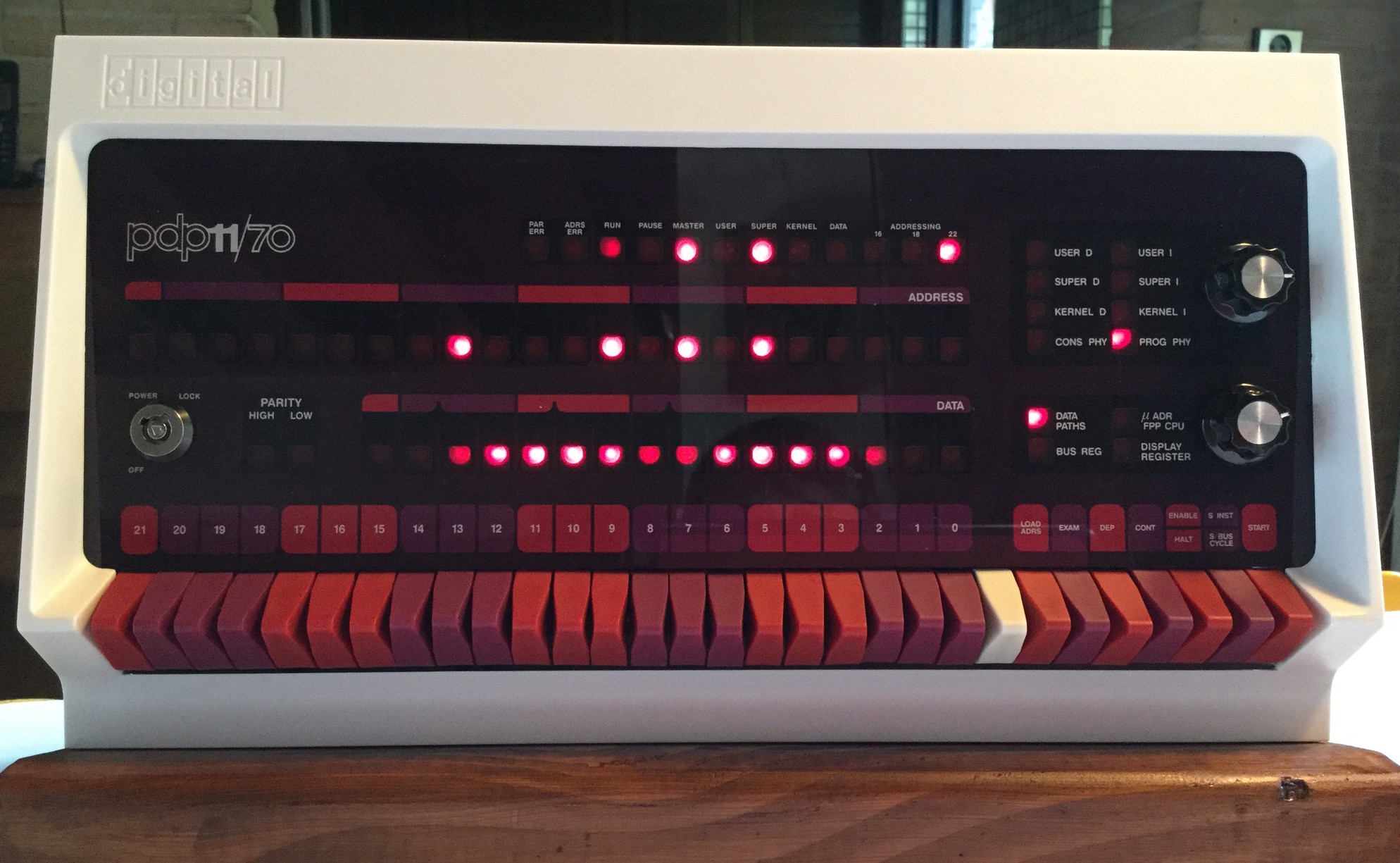

von Wolfgang (Gast)
Andre G. schrieb:
> Das "Problem" ist jedoch die Eingabe von 32 bit Werten für den
> Adressbus.
Warum "Problem"?
Schon bei der PDP-11 vor gut 50 Jahren hatte man das gelöst.
Die Dreiergruppen der Schalter für die Tripletts sind farblich
voneinander abgesetzt und gliedern dadurch die Eingabe.

von Andre G. (andgst01)
Wolfgang schrieb:
>> Adressbus.
> Warum "Problem"?
https://static.wixstatic.com/media/ce503a_28b23ab5475e4616a14c93abf28d1328~mv2_d_1988_1225_s_2.jpg
>> 32 Schalter
>> - Einzugebende Werte müssen erst in binäre Werte umgerechnet werden
> Du brauchst jetzt nicht ernsthaft eine App bzw. ein Online Tool für die
> Umrechnung von Hexadezimal nach Binär, oder?
Dreiergruppen?
Wieso nicht Vierergruppen, das würde mehr Sinn machen (vier bits sind
ein "hexadezimales Zeichen").
Nein, das kann man schon im Kopf umrechenen, ich habe nur all die Vor-
und Nachteile der einzelnen Möglichkeiten aufgelistet.

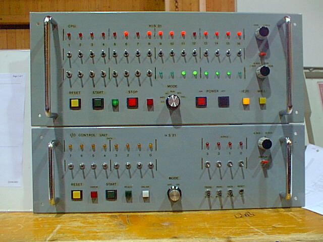

von Jobst M. (jobstens-de)
Um die ursprüngliche Frage zu beantworten: Siehe Bild.
Nach den Ausführungen des Professors ist DAS ein Computer.

von Der Klaus (Gast)
Andre G. schrieb:
> Ja die 74181 ALU ist mir durchaus bekannt, ich habe eigentlich vor zwei
> dieser  ALUs in der CPU zu verwenden.
> Das Teil ist aber leider sehr schwer zu beschaffen.
Soso - du „hast also vor“. Implizit bedeutet das: Du hast noch nichts,
überhaupt gar nichts, Nada, Null-Komma-Null! Außer vielleicht feuchte
Träume von einer „fetten Schalttafel mit Blinke-Lämpchen“ dran ...
Vermutlich weißt du noch nicht mal, wie weit es alleine von einer ALU zu
einer CPU ist ...
Mach dich mal schlau über Rechner-Architekturen (Von-Neumann vs.
Harward, Super-Harward und ...). An deiner Stelle würde ich mir als
nächstes Sorgen machen und Control Unit und ev. Sequencer.
https://en.wikipedia.org/wiki/Control_unit, hauptsächlich aber die dort
aufgeführten Links könnten dich weiter bringen. Ich vermute jedoch
stark, dass du das gar nicht willst bzw. nicht den Biss dazu hast.
Allgemein: Google ist dein Freund, dort jeweils die Weblinks und
Fußnoten.
Sorry Andre, aber so seh' ich das.
Der Klaus
PS: Der Bitslice 74181 ist/war auch als FLH401 im Handel. Außer diesem
gibt/gab es noch sicher 20 andere Chips am Markt ...
PPS: Sagt dir der "home-built computers web-ring" etwas? Vermutlich
nicht <sigs> ...
PPS: Ein Foto wollte ich dir nicht vorenthalten - siehe Anlage
