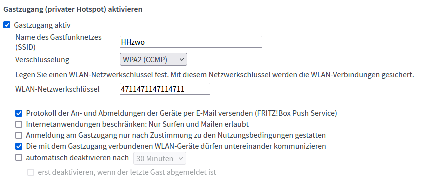

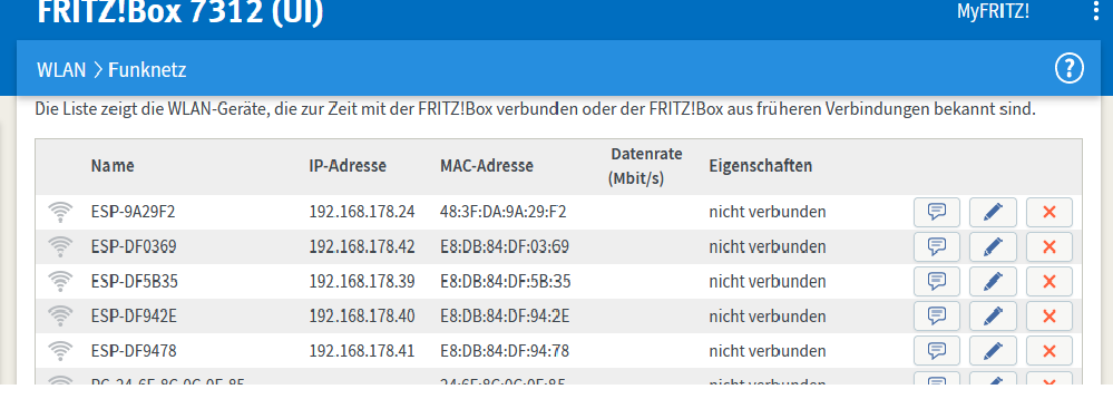

Stefan ⛄ F. schrieb: > Du wirst einem Enduser wohl kaum zumuten, auf jedem einzelnen Gerät > Quelltexte zu ändern. Kann man bei einem Handy-AP nicht dessen Namen und den Schlüssel vorgeben? Habe es nur mit einer uralten Fritz-Box als AP mit Gastzugang gemacht, hat problemlos funktioniert. Gleiche Software auf allen ESPs.

Stefan ⛄ F. schrieb: > Aber so richtig komfortabel ist das auch nicht. Man muss doch nur den Namen des AP und den Schlüssel auf dem Handy konfigurieren. Nach einem Reset versucht jeder ESP sich mit dem vorgegebenen AP zu verbinden. Falls das funktioniert holt es sich allfällige Konfigurationsdaten ab.
