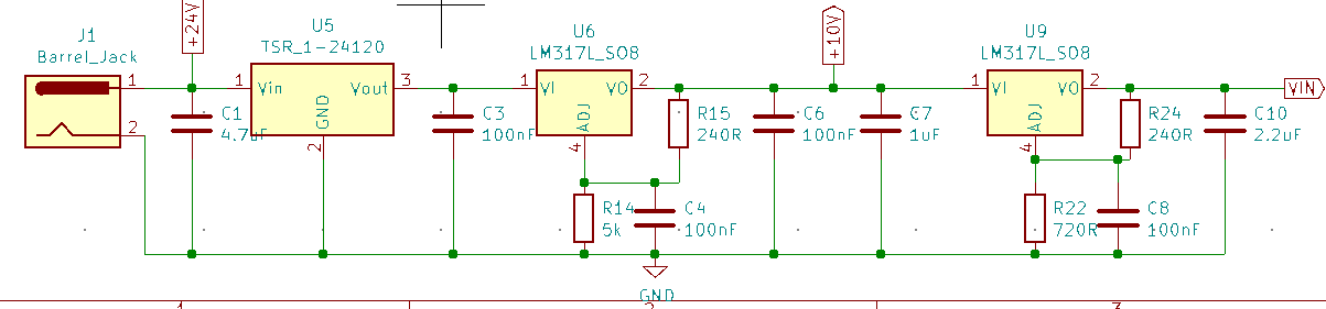

Hallo, ich habe ein Problem mit meiner externen Spannungsversorgung für den ESP32. Für das Projekt werden verschiedene Spannungen benötigt(24V,10V und 5V). Ich will den ESP32 mit 5V versorgen, aber wenn ich den ESP anschließe, bricht mir die Spannung ein und der ESP bekommt nur noch 2.8V. Ist der Aufbau der Schaltung richtig? Ich habe es mit einem TRACO 1-24120 und zwei LM317L versucht.
Der esp32 verträgt max 3.5v. Gut möglich das du ihn mit den 5v zerstört hast.
Du hast beim ersten LM317 die "Drop-Out Voltage" nicht eingehalten. Ich habe den konkreten Wert auf die Schnelle nicht gefunden, aber ich meine es waren so um die 3 Volt. Von 12V zu 10V geht nicht. Außerdem ist der Regler für maximal 100 mA ausgelegt, der ESP32 braucht aber schon 500 mA wenn er sendet. Dazu kommt noch die Stromaufnahme der anderen Bauteile.
MR1811 schrieb: > bricht mir die Spannung ein und der ESP bekommt nur noch > 2.8V. Wenn Du Glück gehabt hast und die Spannung schnell genug eingebrochen ist, hats der ESP vielleicht sogar überlebt.
C4 und C8 sind in einer Standard-Applikation "ungünstig". Sie verschlechtern (und verhindern im schlimmsten Fall) die Regel- eigenschaften.
Du schreibst nicht welchen ESP32 du verwendest. Am Vin eines Entwicklungsboards könnte es funktionieren, wenn es dann für 5Volt ausgelegt ist. Allerdings nicht mit deinen Reglern. Das wurde ja schon geschrieben. Und warum nimmst du keine Stepdown-Regler ?
Marcel R. schrieb: > Verwendet wird ein ESP32 DEV Kit V1 Der geht ja auch mit 5Volt, also Spannung ist kein Problem. Aber der Strom. Was ist mit der anderen Frage ?
Brain 2.0 schrieb: > Was ist mit der anderen Frage ? Mir ist nicht in den Sinn gekommen , solche Regler zu verwenden. Die derzeit verbauten Regler sind mir als erstes in den Sinn gekommen. Dass es zu Problemen mit der Stromversorgung kommen wird habe ich nicht bedacht.

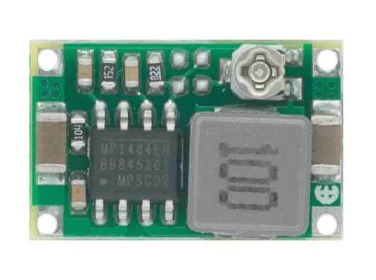

Mach sowas rein. Gleich von 24V auf 5V. Kostet 50ct.

Marcel R. schrieb: > Brain 2.0 schrieb: >> Was ist mit der anderen Frage ? > > Mir ist nicht in den Sinn gekommen , solche Regler zu verwenden. Die > derzeit verbauten Regler sind mir als erstes in den Sinn gekommen. Dass > es zu Problemen mit der Stromversorgung kommen wird habe ich nicht > bedacht. Na dann hast du ja wenigstens etwas gelernt. Bei selbst entwickelten Schaltungen ist die Spannungsversorgung erst mal das Wichtigste. Wenn die nicht sauber funktioniert, geht gar nichts, wie du festgestellt hast. Zudem verbraten die Längsregler auch noch Leistung, die du an anderer Stelle evtl. noch brauchst.
