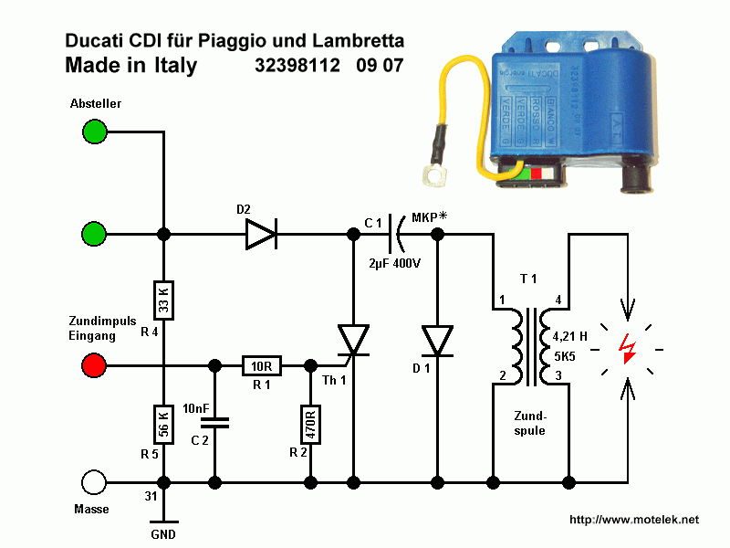

Hallo Zusammen, in meinem aktuellen Projekt arbeite ich immer noch an einer kapazitiven Abnahme des Zündimpulses um einen Drehzahlmesser für einen Roller zu realisieren (Topic hierzu Beitrag "Kapazitive Abnahme Drehzahlmesser - Welec W2022A Reset") Hierbei hatte/habe ich mit Resets des Controllers zu kämpfen, die in der Nähe des Motors ausgelöst werden. Ich habe daraufhin alles an Peripherie (die ich an die Eval Boards angeschlossen hatte) weg gebaut und betreibe das Eval Board isoliert, alles IOs sind als Output konfiguriert, der Reset-Pin des Boards ist über einen 10K Pullup auf VCC. Trotzdem habe ich ständig Reset des Controllers wenn er in der Nähe des Motors betrieben wird. Als CDI wird sowas in der Art verwendet wie in der Schaltung im Anhang zu sehen ist. Kann es sein, dass der ESP32 über die Wifi/BT Antenne "etwas" reinkriegt was die Resets auslöst? Hat wer einen Idee was die Resets auslöst und was ich am Besten dagegen machen kann? Vielen Dank für eure Hilfe danny
danny L. schrieb: > und was ich am Besten dagegen > machen kann? Logischerweise eben nicht in der Nähe des Motors betreiben. Zündkerze mit Entstörkappe ausstatten und evtl. mit Widerstandskabel. Warum möchtest du einen Drehzahlmesser mit WiFi Modul betreiben?

Tja, WiFi ist an sich nicht relevant, aber ich möchte über Bluetooth einen Datenlogger realisieren, der die Daten (unter anderem Drehzahl) an ein Handy überträgt. Entstörten Kerzenstecker habe ich schon verwendet.

Schriem den ganzen ESP-32 ab. Also in ein Gehäuse mit Alufolie o.ä. stecken. Es hat schon sein Grund warum so viele Gehäuse die ich öffne, mit Alu-Folie beklebt sind. Als Kind habe ich mal die Telefonleitung meiner Mutter (sieh hat behauptet das geht nicht) mit einen kleinen selbst gebauten Schaltung abgehört. Und da war bedeutet weniger Spannung drauf als bei deinen Motor. Und es hat auch funktioniert. Ich meine OHNE die Leitung durch zu schneiden. Und ein ESP ist genau wie die Arduino sehr empfindlich was Stromschwankungen und externe Energiefelder aller Art angeht. Notfalls musst du halt die Antenne raus schauen lassen. Oder eine Klappe einbauen die du zum Auslesen öffnest. Was ich eh als die bessere Lösung sehe. Ich habe bei Experimenten mit den Nano schon ähnliche Effekte gehabt. Vorher bekommt der ESP sein Strom ??? Falls du ihn von der Maschine nimmt, dann setze irgend ein Strompuffer dazwischen. Das könnte sonst auch ein Problem sein.
Ok, den Versuch mit abgeschirmten Gehäuse kann ich leicht testen, BT wird vermutlich trotz abgeschimtem Gehäuse weiter funktionieren. Spannungsversorgung habe ich als "Insel" über Akku angedacht. Das Eval-Board hat aktuell keine elektrische Verbindung zu dem Motor/Maschine.

Willkommen in der Welt von EMV: Elektromagnetischer Verträglichkeit. Dazu gehört -für kommerzielle Produkte, nicht dein privates Einzelexemplar- auch eine seriöse Vorbereitung für die CE-Konformitätserklärung. Trotzdem gilt die selbe Physik für alle, auch dein privates Einzelexemplar. Das zeigt genau dieser Fall ganz praxisnah. Viel Erfolg! (Es kann zäh werden, aber nicht unmöglich)
