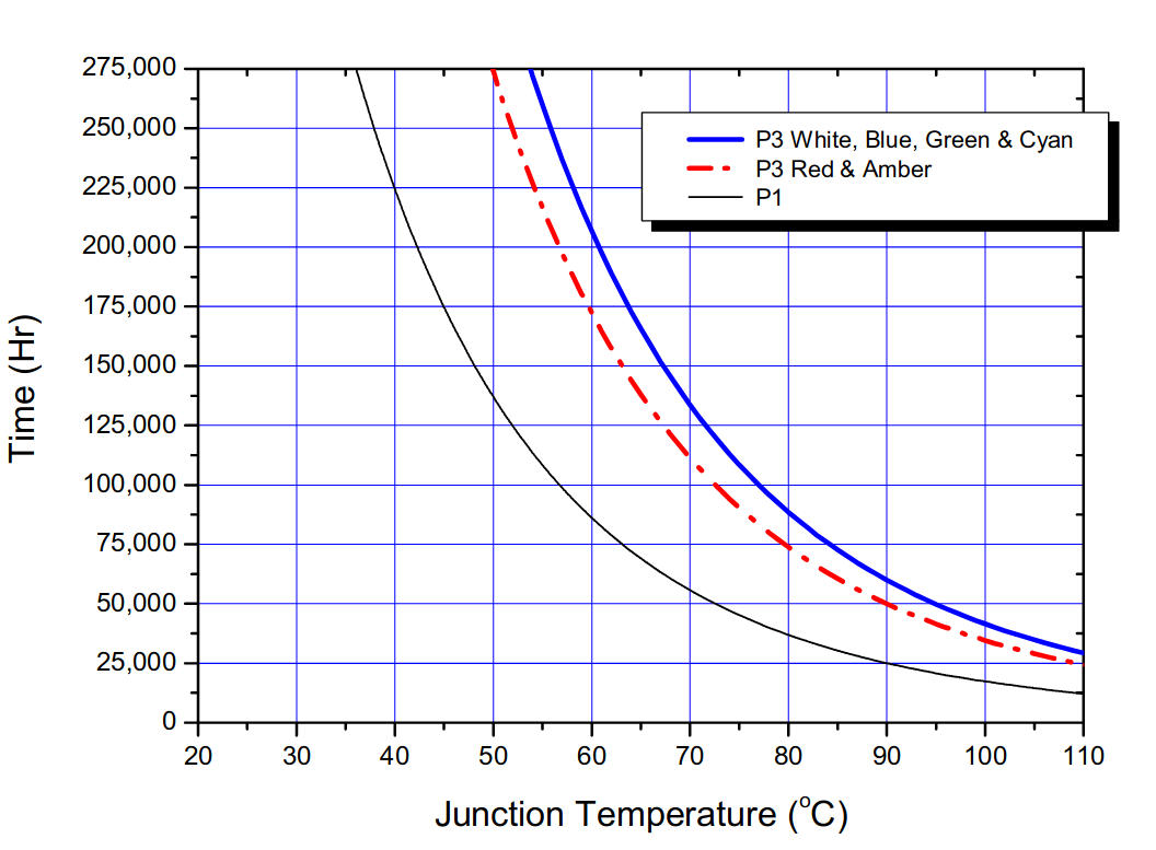

An Ende geht es immer um die Temperatur. 70°C ist schon viel. Bedenke dass sie innen drin noch heißer werden. Anbei ein Diagramm für die Kern-Temperatur versus Haltbarkeit von drei Modellen der Firma SEOUL Semiconductor .
Vielen Dank für die Antworten. Wenn ich die Kurve so sehe, ist die
Lebensdauer gar kein Thema (Sauna ist pro Jahr vielleicht 100h in
Betrieb, d.h. wenn die Lebensdauer auf 1kh sinkt, reicht das immer noch
10 Jahre. Problem könnten dann nur die Ausfälle aufgrund der
Temperaturen sein.
