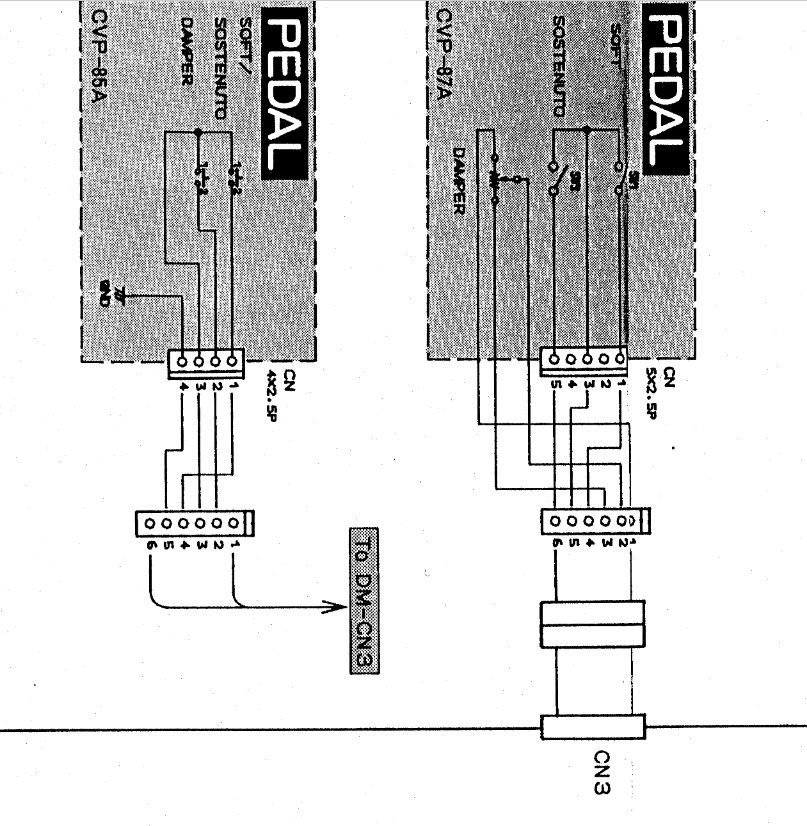

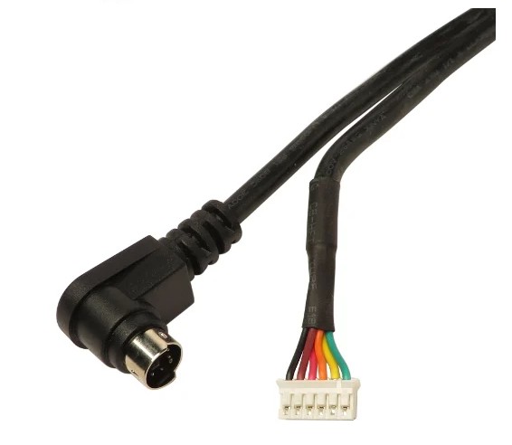

Hi, ich ahbe ein Clavinova CVP 87a und leider ist mir das Verbindungskabel vom Pedalsatz zum Klavier an der Buchse herausgerissen worden. Ich benötige entweder einen Schaltplan vom cvp 87a oder die Pinbelgeung der Buchse mit den Farben der adern. Wer kann mir da helfen? Habe schon das halbe Internet durchforstet aber noch nichts gefunden was mir da weiterhelfen könnte.

Vielen Dank für den Tip, aber die Kabelenden wurden direkt aus dem Crimp herausgerissen und waren nicht mehr zuordenbar.Bleibt nur noch ein Yamaha Vertragshändler mit einer Reparaturwerkstatt.
Wie viele Adern sind es denn? Bei etwas Nachverfolgung der Schaltung an beiden Enden kann man doch vielleicht was rekonstruieren.
Es sind 5 Adern +Schirm, habe schon versucht das hinzubekommen aber leider weiß ich nicht über welche Pin die Spannung hineimn und wieder hinaus geht. Ich will halt nicht die Elektronik der Hauptplatine zerstören deswegen muß ich mir schon sicher sein. Service Manual versuche ich schon zu bekommen.
Heiko S. schrieb: > Es sind 5 Adern +Schirm, habe schon versucht das hinzubekommen > aber > leider weiß ich nicht über welche Pin die Spannung hineimn und wieder > hinaus geht. 5 Adern bei 2 Pedalen? Sind die Pedale nicht einfach nur Schalter? Ich würde mal die Pedaleinheit öffnen und schauen, wie das da verdrahtet ist. > Ich will halt nicht die Elektronik der Hauptplatine zerstören deswegen > muß ich mir schon sicher sein. > Service Manual versuche ich schon zu bekommen. Auch das CVP-83S hat zwei Pedale und dessen Service Manual ist IMHO bei der Elektrotanya einsehbar.
5 Adern bei 3 Pedalen (Clavinova CVP 87a hat drei) kann schon Sinn ergeben: Ich kenne es z.B. von Fatar so, dass zwei der Schalter über eine Stereo-Klinke und der dritte Schalter über einen Mono-Stecker verbunden ist.
dfgh schrieb: > 5 Adern bei 3 Pedalen (Clavinova CVP 87a hat drei) kann schon Sinn > ergeben: Der TE schrieb: > Vielen Dank , aber leider nicht. Hat nur 2 Pedalen und auch keine Pin > Belegung. Such ich halt weiter. dfgh schrieb: > Ich kenne es z.B. von Fatar so, dass zwei der Schalter über eine > Stereo-Klinke und der dritte Schalter über einen Mono-Stecker verbunden > ist. Möglich ist auch, daß bei verschiedenen Modellen (2 vers. 3 Pedale) das gleiche Kabel verwendet wird und einfach einige Adern nicht belegt sind. Deshalb schrieb ich, er möge die Pedaleinheit öffnen und die Verdrahtung anschauen. Anhand der Explosionszeichnung im vorgenannten SM sollte das kein Problem sein. Alternativ könnte man das Kabel, sofern es sich bei den Pedalen um Schalter (ich spiele kein Klavier und kenne daher die Funktion nicht) handelt, auch ausmessen, indem man alle möglichen Kombinationen, ein-/ausgeschaltet aufnimmt. Daraus kann man sicherlich die Funktion und letztendlich die belegung entnehmen.
Danke für die rege Mitarbeit , ich habe jetzt das service manual vom cvp85a entdeckt wo auch das cvp87a mit enthalten ist und schaue es mir an ( online ), dauert aber .Vielen Dank an alle!!!
Habs gefunden im sevice manual. Für alle die es vielleicht mal gebrauchen können siehe Datei.
