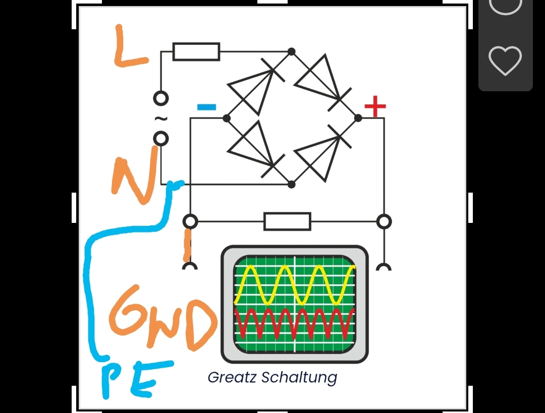

Neinw warte du schreibst ja MaWin schrieb: > An den 24V kannst du messen, auch weil GND des Labornetzteils nicht mit > PE Schutzleiter verbunden ist. Da kannst du die Masseklemme vom > Picoscope überall anklemmen, nicht nur an Massepins, weil die 24V sich Das heist ich brauche keinen Trenntrafo, solange PE nicht mit GND verbunden ist, was ja im Labornetzgerät ja nicht ist, solage es nicht von aussen verbunden wurde. Es sieht eingentlich so aus wie auf dem beigefügten Bild. PE und GND sind nur von aussen miteinander verbindbar. PS:Also PE ist nazürlich nicht mit N wie auf dem Bild verbunden, das wäre fatal.

Markus K. schrieb: > PS:Also PE ist nazürlich nicht mit N wie auf dem Bild verbunden, das > wäre fatal. Guck dir das trotzdem nochmal genau an. Das ist immer noch eine Knalltütenschaltung.
Dyson schrieb: > Markus K. schrieb: > >> PS:Also PE ist nazürlich nicht mit N wie auf dem Bild verbunden, das >> wäre fatal. > > Guck dir das trotzdem nochmal genau an. Das ist immer noch eine > Knalltütenschaltung. Ich überlege immer noch, aber ich komme nicht drauf, warum das jetzt eine Knalltüte sein soll. Es haben ja jetzt schon 2 Personen auch mittlerweile doch auch behauptet, dass es keine Probleme beim messen geben sollte. Der Meinung wäre ich auch. Mich verwirrt jetzt dein Beitrag ein wenig
Der Gleichrichter verbindet seinen linken Ausgang mit N und L. Diesen Ausgang hast du mit dem geerdeten GND des Oszilloskopes verbunden. Wenn L mit GND=Erde verbunden verbunden ist, knallt es. Also bei jeder zweiten Halbwelle. Merke dir mal generell: Wenn man Netzspannung mit so einem Gleichrichter gleich richtet, dann darf man hinter dem Gleichrichter niemals irgend etwas auf irgend ein Potential legen. Das ergibt immer einen Kurzschluss.
Markus K. schrieb: > Es sieht eingentlich so aus wie auf dem beigefügten Bild. Nein. Auch ein PC verwendet ein isolierendes Netzteil, nur wird GND hinter ihm mit PE verbunden.
