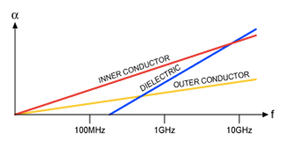

Zur Frequenzabhängigkeit der Coaxverluste gibt es hier noch eine Darstellung mit Herleitung (Volltext als Download): https://www.researchgate.net/publication/278243413_Performance_of_the_Coaxial_Cable Die dielektrischen Verluste steigen steiler mit der Frequenz an als die Leiterverluste, bei sehr hohen Frequenzen lohnt es daher besonders das Dielektrikum zu optimieren.

Joachim B. schrieb: > weil der Einfluß vom > Abstand größer ist (größere Kapazität bei kleinerem Abstand) Schau einfach auf die angebene Kapazität, die ist bei allen 50 Ohm Kabel sehr ähnlich, Größenordnung 75-100pF/m. Die dielektrischen Verluste ergeben sich aus dem Verlustfaktor dieses C, das hängt vom tand(d) des Materials ab. Joachim B. schrieb: > Beweis sämtliche Dämpfungswerte in Tabellen von dicken zu dünnen Kabeln! Für die Leiterverluste richtig, aber vergleiche mal hohe Frequenzen und du wirst große Unterschiede finden bei gleichem Kabeldurchmesser, je nach Materials für das Dielektrikum. PE ist deutlich schlechter als Teflon oder Schaum mit hohem Luftanteil.
