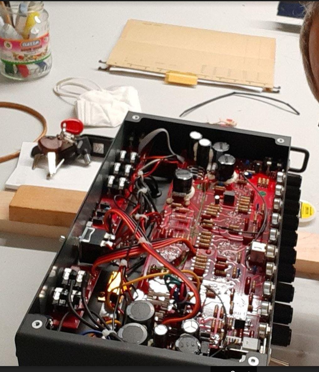

Hallo, in einer schwachen Minute habe ich mich selber breitgeschlagen Röhrenverstärker beim lokalen Musikhaus zu reparieren. Jetzt habe ich zwar gute Erfahrung mit Funktechnik, doch keine mit Gitaren-Röhren-Amps. Ich habe einen Verstärker (PRS MT15) mit zwei Problemen: 1. Der Amp Mikrofoniert 2. Der Verzerrte Kanal hat einen sehr lauten "humm". Zu 1. Durch Wechsel der Röhren kann ich mit hoher Warscheinlichkeit die Röhren ausschließen. Wie kann ich mikrofonierende Bauteile finden und warum machen die das? Ich könnte mir Folienkondensatoren mit "lockeren" Innenleben vorstellen. Zu 2. Man hört das übliche Brummen das jeder Gitarrenamp hat, doch extrem laut. Ohne eingestecktes Klinkenkabel von der Gitarre ists fast nicht vorhanden. (Anschluss auf Masse?) Ansonsten schein alles OK zu sein. Könnte das eine schlechte Lötstelle sein? Hat mir jemand Tipps Röhrenamps zu reparieren? Danke+73

WolfgangS schrieb: > Zu 1. > Durch Wechsel der Röhren kann ich mit hoher Warscheinlichkeit die Röhren > ausschließen. Wie kann ich mikrofonierende Bauteile finden und warum > machen die das? > Ich könnte mir Folienkondensatoren mit "lockeren" Innenleben vorstellen. Könnten auch Kerkos sein. Oder die getauschten Röhren sind ebenfalls "mikrofonisch" :) Du meinst aber nicht das Scheppern der Hallspiralen, wenn man den Verstärker rüttelt oder bewegt? WolfgangS schrieb: > Zu 2. > Man hört das übliche Brummen das jeder Gitarrenamp hat, doch extrem > laut. Ohne eingestecktes Klinkenkabel von der Gitarre ists fast nicht > vorhanden. (Anschluss auf Masse?) Ansonsten schein alles OK zu sein. Möglicherweise ist die AC-Heizspannung einer Verzerrerröhre nicht richtig symmetriert (oder beim Symmetrier-Poti hat der Schleifer abgehoben).
WolfgangS schrieb: > Könnte das eine schlechte Lötstelle sein? Auf jeden Fall. WolfgangS schrieb: > Hat mir jemand Tipps Röhrenamps zu reparieren? Es scheint ja im NET Schaltpläne zu geben. Suche doch bitte einen guten heraus, und poste ihn hier. Ich bin wahrscheinlich nicht der Einzige, der keinen Bock darauf hat, diese Aufgabe für Dich zu erledigen. Mit Schaltplan wäre es eher möglich, das mikronofierende Bauteil zu identifizieren. WolfgangS schrieb: > Durch Wechsel der Röhren... Hast Du links und rechts gewechselt, oder gebraucht gegen gebraucht? Das bringt Dir keinen Erkenntnisgewinn. Besorge Dir mindestens NOS-Ware, oder besser geeignete Ersatztypen, die heute noch produziert werden.
kai schrieb: > Du meinst aber nicht das Scheppern der Hallspiralen, wenn man den > Verstärker rüttelt oder bewegt? Sowas hat dieser Amp nicht. https://prsguitars.com/amplifier/mt_15_2021 der schreckliche Sven schrieb: > Besorge Dir mindestens NOS-Ware, oder besser geeignete Ersatztypen, die > heute noch produziert werden. Der Verstärker wird aktuell produziert und benötigt keine NOS Ware. Gegen Mikrofonie hilft abklopfen und gegen Brummen das durchmessen mit dem Oszi.

WolfgangS schrieb: > Ich habe einen Verstärker (PRS MT15) mit zwei Problemen: > 1. Der Amp Mikrofoniert > 2. Der Verzerrte Kanal hat einen sehr lauten "humm". Ich würde erstmal "Gain" und "Lead Master" nicht bis zum Anschlag aufreißen. 4 Vorstufen in Reihe, da hört man ja die Flöhe husten.
WolfgangS schrieb: > in einer schwachen Minute habe ich mich selber breitgeschlagen > Röhrenverstärker beim lokalen Musikhaus zu reparieren. Eventuell noch mal zurückgehen, und sich eine möglichst genaue Fehlerbeschreibung geben lassen. Dann die Doku von dem Verstärker lesen, Erstatzteilsituation überprüfen, und auch Online-Bewertungen. Teilweise haben wir auch ein Generationenproblem, denn die älteren kennen noch Brummschleifen sehr gut, und die noch älteren kennen (oder kannten sich..) sehr gut mit Röhrentechnik aus. Die jüngeren sind mit Digitaltechnik aufgewachsen, und da gibt es erstmal nicht so viele Nebengeräusche oder Störeffekte - außer dem, dass alles irgendwie gleich klingt.
Es kann natürlich sein, das es ganz simpel ein Poti ist, dessen Massenanschluss nicht dran ist, oder eine kalte Lötstelle. Im obigen Youtube Video kommte mir die Löterei etwas lässig vor, zumal viele Musiker so einen Verstärker auf den Lautsprecher stellen oder durch die Gegend tragen. ECC83 aka 12AX7 ist die Standardröhre für Audio Eingänge mit hoher Steilheit, die 12AU7 (ECC86) ist niederohmiger und für höhere Ströme, also eher was für Phasenumkehrstufen - kann ich hier aber nirgends sehen. Wenn man Röhren ersetzen müsste, sollte man m.W. Sovtek suchen, die sind wohl noch die brauchbarsten.
Matthias S. schrieb: > ECC83 aka 12AX7 ist die Standardröhre für Audio Eingänge mit hoher > Steilheit, die 12AU7 (ECC86) ist niederohmiger und für höhere Ströme, > also eher was für Phasenumkehrstufen Nicht ganz. Die ECC83 ist keine steile Röhre. https://frank.pocnet.net/sheets/020/1/12AX7A.pdf Die 12AU7 entspricht der ECC82. https://frank.pocnet.net/sheets/020/1/12AU7A.pdf
Durch ziehen der Röhren vom Eingang aus Richtung Endstufe sollte man die Fehler eingrenzen können.
Volker S. schrieb: > Durch ziehen der Röhren vom Eingang aus Richtung Endstufe sollte > man die > Fehler eingrenzen können. Aber vor dem Ziehen, bitte das Gerät ausschalten. mfg Klaus

Hallo, vielen dank für die vielen Input, da habe ich mal was zu kauen. Als erstes werde ich mal das kurze Klinkenkabel basteln, das ich anstecken um an Eingange Masse/Seele gegen das Gehäuse messen kann. Auch sollte ich mal die Eingangsröhre gegen eine Funkelnagelneue austauschen. Doof ist, dass die PCB nur mit sehr großen Aufwand aus dem Gehäuse zu bekommen ist (https://www.gitarrebass.de/wp-content/uploads/2019/04/PRS-MT15_3.jpg) ich werde es wohl trotzdem mal machen und auf der Lötseite nach kalten Lötstellen suchen. Auch eine Gitarre mit Humbucker sollte ich mal verwenden, hatte bisher nur eine billige Strat mit single coils. Gerade ist die "Werkstatt" im Musikladen im Aufbauen, nach und nach wird alles kompletter. Damnke für die Tipps. Ich melde mich wider wenn ich mehr Erkenntnisgewinn habe. MfG Wolfgang
> Eine wichtige Frage wäre, verändert sich das Brummen durch verstellen > bestimmter Potis am Eingang? Ja, ist noch vorhanden, ich kann sogar Höhen/Mid/Tiefen verstellen, also ist die Humquelle wohl vor der Tone Regelung -> erste Eingangsröhre. Heute gehe ich wieder in den Laden und bastele am Gerät. Der Link mit dem Schaltplan - das ist übrigens der falsche Schaltplan. Im Originalen der mir vorliegt steht "Confidential" drauf, also werde ich den mal nicht posten. Danke + MfG Wolfgang
Wolfgang S. schrieb: > Heute gehe ich wieder in den Laden und bastele am Gerät. Gerade da dürften schön viele Brummquellen vorhanden sein.
WolfgangS schrieb: > Doof ist, dass die PCB nur mit sehr großen Aufwand aus dem Gehäuse zu > bekommen ist Unten keine Öffnung? > die Eingangsröhre gegen eine Funkelnagelneue austauschen. Versuch ist es wert. Da jedoch die ECC83S von JJ eine Spanngitterröhre ist, sollte sie auf keinen Fall mikrofonisch sein. Mikrofonie würde ich ergründen, indem ich systematisch vorsichtig auf Röhren, Potis, etc. klopfe. Brumm: auch systematisches Vorgehen. Kanal1/2 vergleichen. Der Eingang wird ohne eingestecktes PickUp auf Gnd gelegt. Langsam, Stufe für Stufe prüfen, jeweiliger Eingang ohne Signal. Mögliche Ursache könnte mangelhaftes oder fehlendes Hum-Poti sein (ca. 100-500 Ohm, beide Filaments gegen Masse symmetrisiert). > Auch eine Gitarre mit Humbucker sollte ich mal verwenden, hatte bisher > nur eine billige Strat mit single coils. Darf auch mit Single-PickUp nicht nennenswert brummen. Percy N. schrieb: > Gerade da dürften schön viele Brummquellen vorhanden sein. Achwas, auch so eine Umgebung muß ein Verstärker verkraften. Auf der Bühne geht es ganz anders zu.

Wolfgang S. schrieb: > Der Link mit dem Schaltplan - das ist übrigens der falsche Schaltplan. Schade! Was man aber sieht, und das wird bei der aktuellen Schaltung genauso sein, klassische Schaltung. Die Vorstufenröhren alle in Kathodenbasisschaltung. Auch Endröhren klassisch wie bei Fender. Etwas andere Dimensionierung (z.B. Kathodenwiderstand 2k2 statt 1k5 bei 100k Anodenwiderstand --> geht etwas eher in die Verzerrung - nur so als Beispiel). Noch etwas zur ECC83S von JJ, weil oben gerätselt wurde: es ist eine Spanngitterröhre, hat aber elektrisch identische Daten (Steilheit, Durchgriff, Ri) wie die ECC83 oder 12AX7. Zum Testen könnte man problemlos eine ECC83, 12AX7(A) oder 6025 einsetzen.
