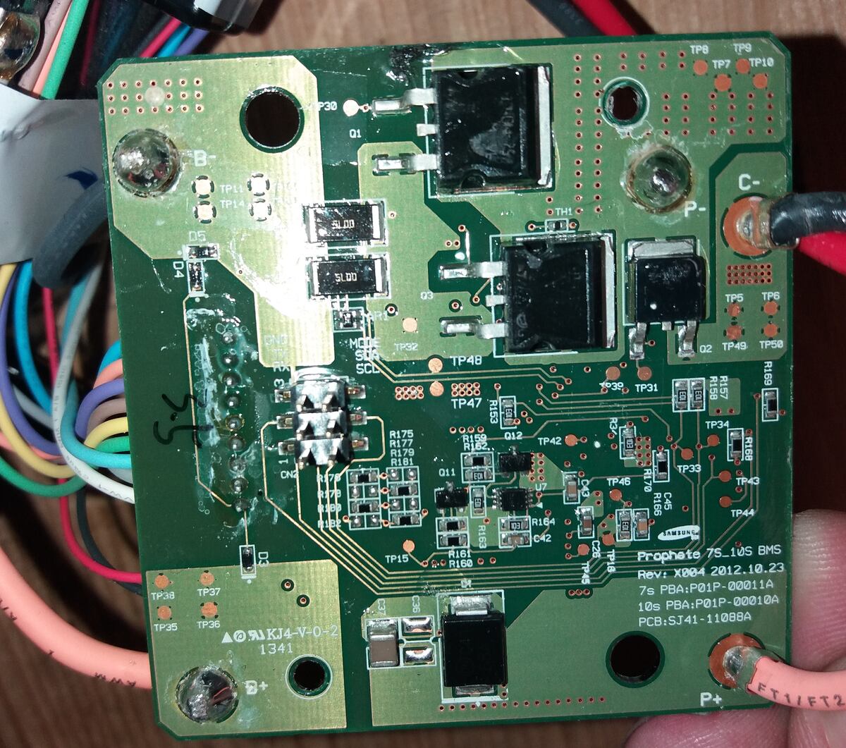

Hallo ArminX, zeig' doch mal die Platine. Welche Kapazität hat der Gesamtakku? Wieviel Akkus in jeder der zehn in Serie geschalteten Gruppen sind parallel geschaltet? Geht da neben den Plus- und Minus-Anschlüssen noch ein dünnes Kabel an jeden "Parallelblock"? Danke.

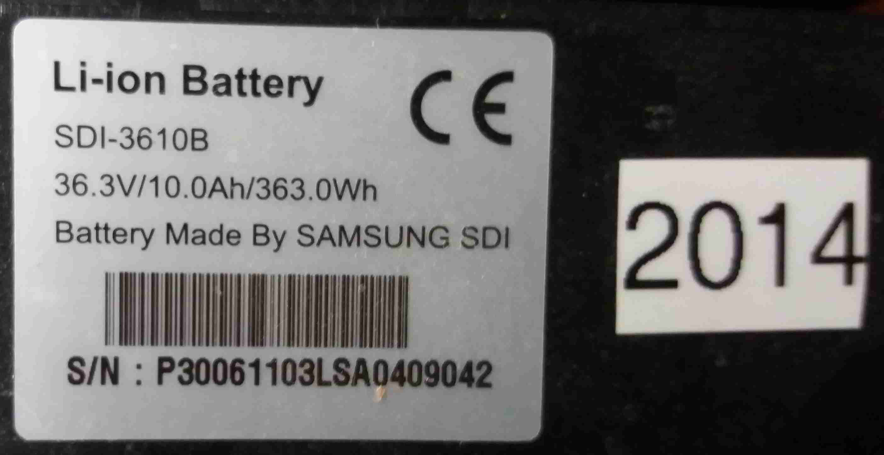

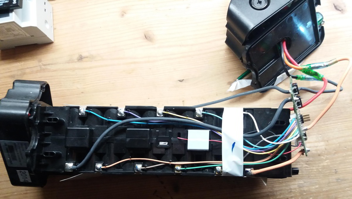

Hallo, anbei drei Bilder und etwas Beschreibung. Es handelt sich um einen Akku, Typ Samsung SDI, der als 10S4P aufgebaut ist. Die Akku-Vierergruppen sind über zwei Bleche zu einem Block verschaltet. Sicherungsdrähte, wie auf einem Tesla-Akku-Zerlegevideo zu sehen, wurden nicht verbaut. Leider habe ich das Blech nur auf einer Seite gesehen, auf der der Akkubesitzer eine Schutzabdeckung entfernt hat. Zum Akku führen die dicken Plus- und Minus-Leitungen, eine dünne Litze pro Gruppe und das rot/schwarze Litzenpaar. Einen Balancer kann ich auf der Platinen gar nicht erkennen. Ich vermute, dass es nur eine Vierergruppenspezifische Spannungsüberwachung gibt. Leider versagten die Akkus der mitgebrachten Spiegelreflexkamera ihren Dienst und so ist die Bildqualität der mit fremden Smartphone angeblitzen Platinen nicht berauschend.

Peter M. schrieb: > Einen Balancer kann ich auf der Platinen gar nicht erkennen. Sehe ich dort auch nicht. Die schwarzen Teile R15, R13 usw. auf der Platine sind Widerstände. So wie diese hier verschaltet zu sein scheinen, können diese nicht zum Balancieren geschaltet werden. Irgendwo meine ich ein Datenblatt gesehen zu haben, das ganz ähnlich aussehende lasergetrimmte elektronische Zenerdioden (& Übertemperaturschutz) enthielt. Es sind schon öfters Produktideen als Eintagesfliege unbemerkt aufgetaucht und genau so wieder in der Versenkung verschwunden, weil der Markt dafür durch neue Entwicklungen bereits weg war.
