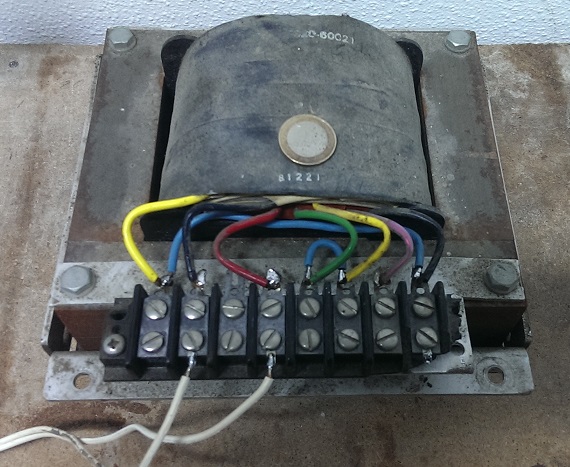

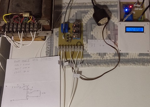

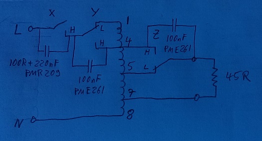

Leider finde ich 80l Boiler nicht in 600W.
2000W gibt es massenweise. Ich habe noch einen Trafo
den ich als Spartrafo zur Spannungshalbierung vorschalten
kann. Dann sind das 500W.
Diese dann mit Phasenanschnitt ist zwar was mehr aber technisch
vertretbar. Dann kann ich auch die ganzen 360 Grad zur Einstellung
nutzen. Ich experimentiere erstmal mit einer 600W Heizung.
Auch mit der Paketsteuerung. Die Triacschaltung am Arduino
kann ja alles.
Zum Glück kann ich die Momentanleistung beim Easymeter ablesen.

Meine TAB-konforme Lösung schaut so aus:
Spartrafo mit diversen Abgriffen und ein 50 Liter 1500W Boiler
https://www.obi.de/warmwasserspeicher/ariston-warmwasserspeicher-regent-reg50-vr-pl-eu-50-liter-eek-c/p/2513026
Mit Relais schalte ich 77V für 170W, 115V für 378W
und 142V für 576W. Für die letzte Stufe braucht der Boiler
6 Sonnenstunden um voll mit Wärmeenergie geladen zu sein.
Boiler ist bestellt, Relaisschaltung in Arbeit.
Ich hoffe bis ende Juni damit fertig zu sein.
von Käferlein (Gast)
Bild vom Testaufbau. Mit 1200W Elektroheizung.

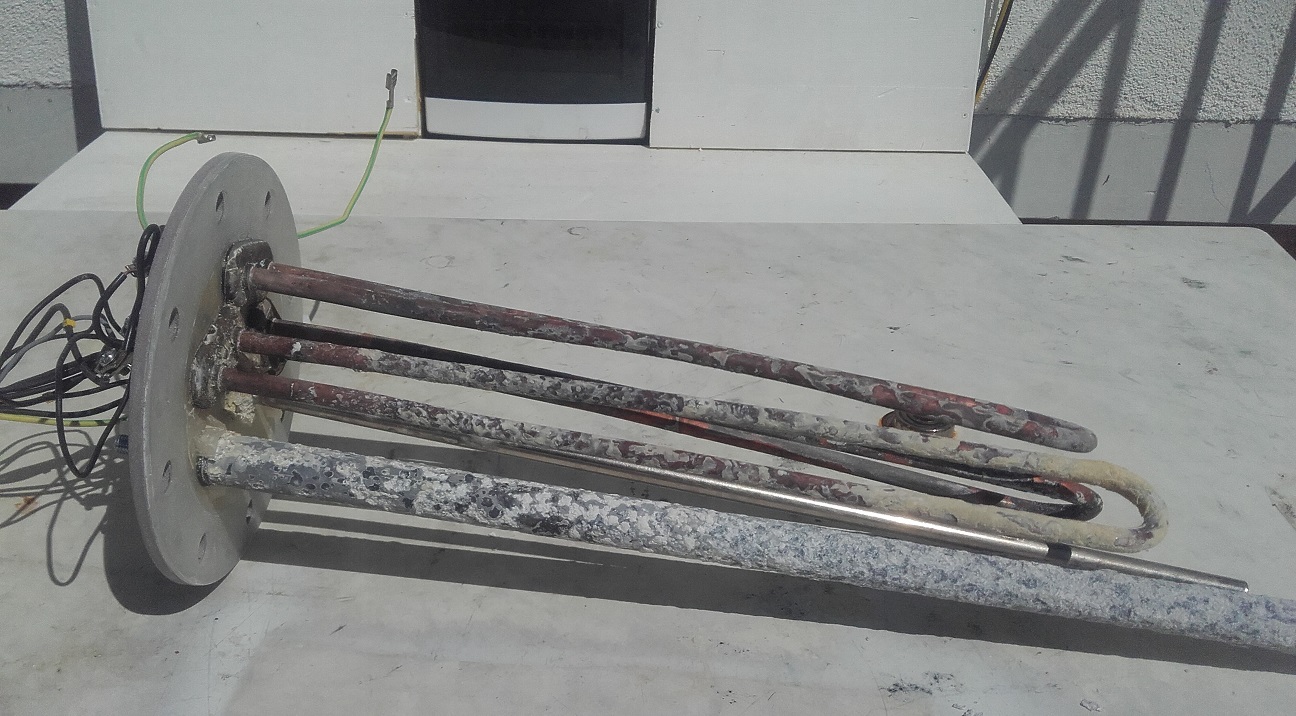

Das geht sogar ohne Spartrafo, wenn man eine Flanschplatte mit 3
Heizwendeln hat. Mit 3 x 600W (Standardprodukt) lassen sich 600W, 300W,
200W einschalten. Die Heizwendeln mit kleiner Leistung sterben auch idR
nicht, beim Installateur aus alten Boilern retten (das erlauben die
meist).

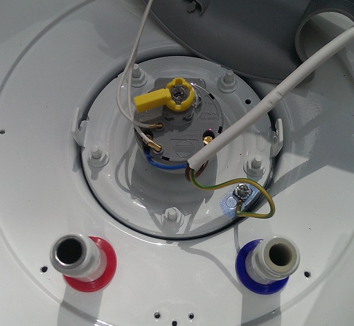

Überraschenderweise ist der Regent am Freitag gekommen und ich habe
ihn gestern, am Samstag, angebaut.
Modifizieren musste ich nichts. Jeep, ein Heizstab mit Bimetallschalter.
(Wie man da die Magnesiumanode tauschen kann, keine Ahnung.)
Habe jetzt die Leistungsstufen 107W;250W;514W. Mal sehen ob das
dazu kommt, dass der Bimetallschalter auslöst.
Heute wohl eher nicht, weil bewölkter Himmel.
von Tester (Gast)
Wenn ich mich nicht irre, kannst Du mit dem gelben Hebel die
Abschaltetemperatur vom Thermostat einstellen.
Helge schrieb:
> würden einige Verriegelungen brauchen
Dafür gibt es arduino.
https://www.mikrocontroller.net/attachment/558263/IMAG6740.jpg
Ich schalte mit Relais X spannungsfrei.
Eine Sekunde Später schalten die anderen Relais.
Eine weitere Sekunde später kommt das Relais X und
schaltet unter neuen Bedingungen ein.
Für den Reset oder Stromausfall, sind Relais y und z
abfallverzögert (Diode) und die Kondensatoren.

von Helge (Gast)
Bei deiner Schaltung ist das total unkritisch, wie auch bei
7-Stufen-Schaltungen parallel bzw. Serie (bei 3 unterschiedlichen
Heizstäben). Bei 14 Stufen haun dich Softwarefehler wie auch klebende
Kontakte, man könnte höchstens einen 14-Stufen-E-Herd-Schalter
mechanisch antreiben, Schaltwerk wie früher :-)
Das dachte ich auch bis... Wenn die gleichzeitig abfallen
bekommst du einen Abreißfunken, der den Deckel schwarz
macht und dich einen Teil des Kontaktes kostet.
Ist halt eine Induktivität im Spiel...
von Helge (Gast)
Bei Kleinrelais ja. Hilfsschütz wärs egal.

Ich habe meinen vor langer Zeit auf einem Flohmarkt gekauft.
Ist ein Trenntrafo von Onkel Sam. Er hat drei 115V Wicklungen,
eine Wicklung hat noch einen Abgriff bei etwa 100V.

Zum probieren könnte sich ein Trafo ausm Fahrstuhl eignen. Die alten
Steuerungen, die rausgeworfen werden, haben sekundär häufig 24V, 48V,
60V. Damit ist der Versuchsaufbau sogar galvanisch getrennt.
Oder halt was ich lieber verbaue: Platte mit 3 Heizstäben einbauen. Das
geht bei allem besseren Boilern und das Material dafür darf ich mir hier
kostenlos aus dem Schrott vom Installateur retten.

Käferlein schrieb:
> Bei welchem 50 Liter Boiler lässt sich denn der Flansch mit
> den drei Stäben einbauen?
Bei Baumarktgeräten eher nicht, aber bei eig allen österreichischen
Markengeräten und auch vielen weiteren. Jedenfalls immer bei Elektra,
EHT, AE. Auch fast alle Großgeräte haben den 168mm-Standardflansch, da
kommt nur statt Blinddeckel eine Platte mit den entsprechenden Bohrungen
drauf, eben aus irgendwelchen alten Boilern. nice: Viele Boiler werden
ausgetauscht, obwohl die noch dicht sind, wegen Heizungsumbau. Meinen
EHT II gabs auch kostenlos, und der ist sehr gut wärmeisoliert :-)
