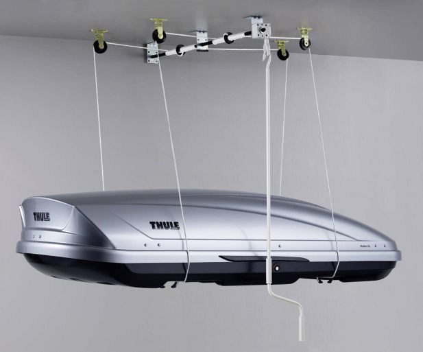

Peter schrieb: > Nun kam mir eben die Idee, dass man bestimmte Geräte, die mechanisch > nicht groß belastet werden, einfach unter die Decke montiert und bei > Bedarf herablässt. Nun, für nicht allzuschwere Geräte könnte man so etwas nehmen: https://homeshop85.ch/wp-content/uploads/2020/03/32243-d10494-0.jpg
Das wäre mir zu wackelig. Bei Ali ist der Preis ja völlig OK, aber der Versand ... 100 Euro! Hilfe. Also evtl. selber bauen. Weiß jemand, ob es solche Scherenpakete irgendwo gibt? Der Rest wäre ja lediglich noch Basisplatte oben und unten, Rolladenmotor, 2 Bänder.

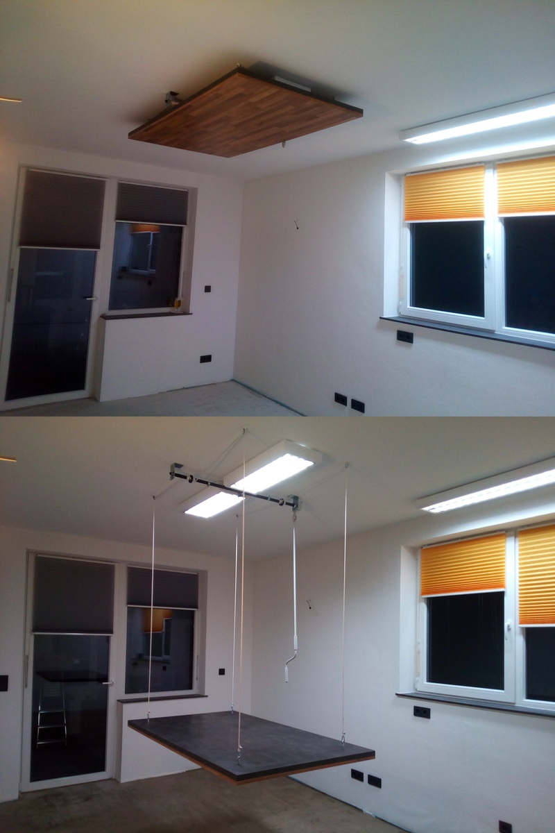

>Mit 'montieren' meine ich nicht 'hängen', also keine schaukelige Montage >an einer Kette und einem Flaschenzug o.ä. sondern eher so eine Art >vertikale Schublade mit Teleskopschienen, evtl. mit Federunterstützung >und Arretierung. Warum eigentlich nicht? Wenn Du z.B. Deinen Lötofen über der Werkbank aufhängst, steht er, wie sonst auch, nach dem herablassen auf der Werkbank... Hast Du da mehrere Teile hängen, so kannst Du beim Herablassen, mit ein wenig seitlichem Zug, die Teile auch beliebig und sogar leichtgängig, positionieren. Das geht allerdings mit sinnvollem Aufwand nur, wenn Du (Draht-)Seile verwendest. An der Decke gilt wie auch am Boden: Ein Teil pro Platz. Hängt da also irgendwo Dein Schweißgerät, so muss der Lötofen daneben aufgehängt werden. Dann sind aber Seile - erst recht - ideal.
Ich vergaß: Die Sache mit den Seilen ist auch unschlagbar günstig, zumindest verglichen mit so aufwändigen Erscheinungsformen wie der bei aliexpress

Wenn meine Deckenhöhe im Keller etwas höher wäre dann würde ich mir sofort sowas bauen. https://www.youtube.com/watch?v=Tjk7A2wKvkY Vielleicht ist das ja was für dich.
