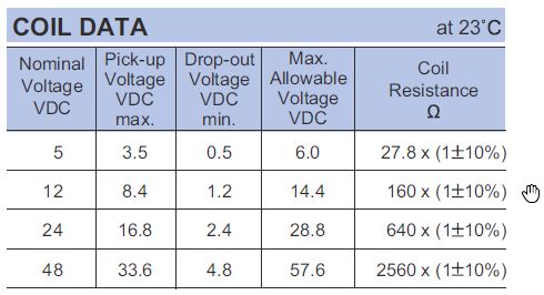

Der Hersteller gibt 3 Spannungswerte an: Anzugsspannung: Relais zieht garantiert. Haltespannung: Relais bleibt garantiert angezogen. Abfallspannung: Relais fällt garantiert ab. Ein Relais an Haltespannung braucht weniger Zeit, bis es abfällt.

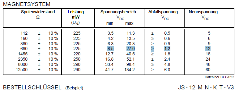

Christian H. schrieb: > Relais brauchen ihre Nennspannung nur zum sicheren anziehen. > Danach kann die Betriebsspannung problemlos reduziert werden. Aber Obacht: wenn sich dadurch der Strom zu weit reduziert, kann es sein, dass der Anpressdruck auf die Kontakte nicht mehr so hoch ist wie vorgesehen und damit der Kontaktwiderstand steigt. Wenn man den spezifizierten Bereich der Anzugspannung verlässt, empfiehlt es sich also, einige Relais aufzumachen und das Verhalten des Ankers in Augenschein zu nehmen. Auf keinen Fall sollte man sich für ein eingeschaltetes Relais auf die Abfallspannung verlassen, denn die gibt nur an, wann das Relais sicher abfällt. Aber es ist kein Grund, ein 12V-Relais, das z.B. von 8,4..14,4V beim Anzug sowie für 1,2V beim Abfall spezifiziert ist, zu reklamieren, weil es schon bei 7,5V abfällt. Peter D. schrieb: > Haltespannung: Relais bleibt garantiert angezogen. Die "Haltespannung" wird normalerweise nicht explizit angegeben. Man darf aber die Spannung (bei der spezifizierten Umgebungstemperatur) auf die minimale Anzugspannung absenken. Im Datenblatt des gescreenshoteten HF161F ist die minimale Anzugspannung urigerweise mit "Pick-up voltage VDC max." angegeben. Naja... https://www.reichelt.de/power-relais-12v-1-schliesser-20a-hf161f-012-h-p126974.html Fujitsu hat das beim JS12NK besser hingebracht: https://www.reichelt.de/miniatur-leistungsrelais-js-12v-1-wechsler-8a-js-12-n-k-p79415.html?&trstct=pol_1&nbc=1
