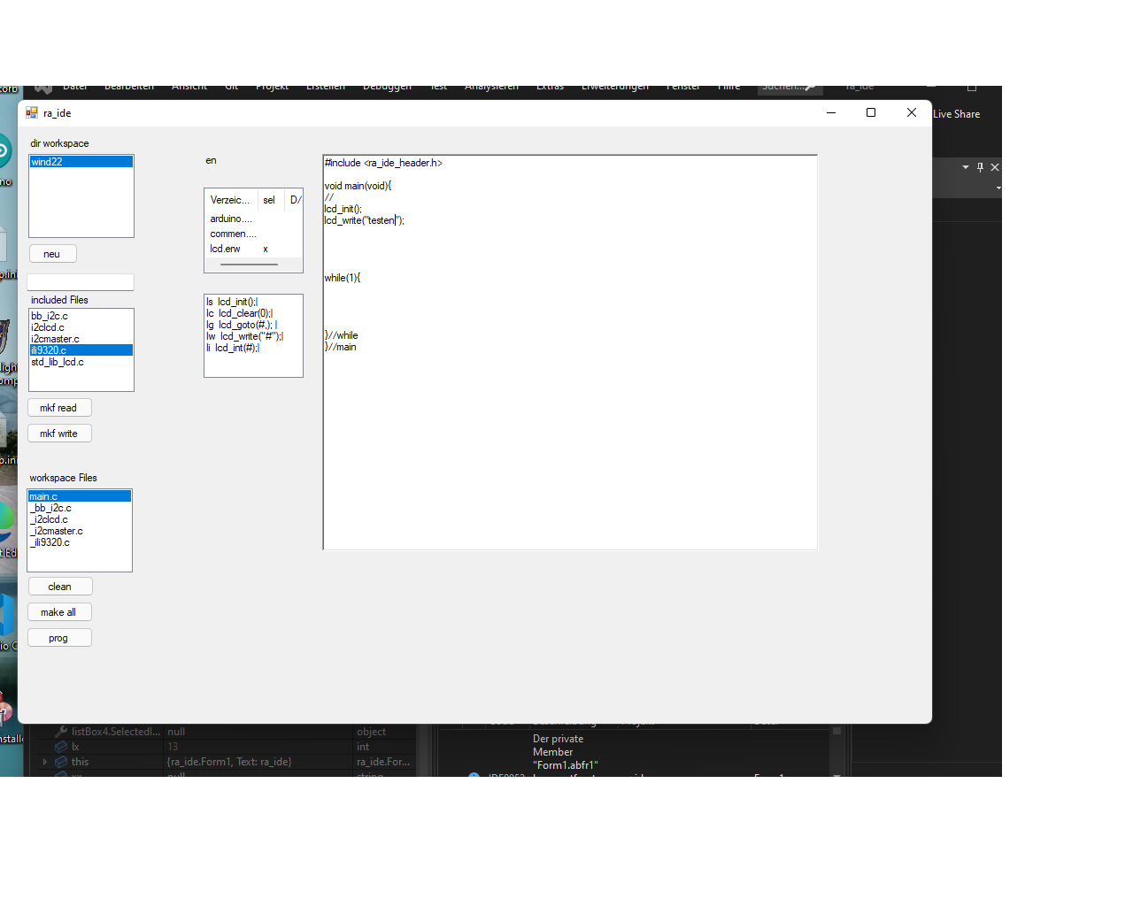

viel Spott - wenig ernsthaftes Interesse. Trotzdem hiermal die Vorüberlegung zur Textvervollständigung:

der Timer wertet die Texteingabe aus. Lautet diese z.B. 'fo' wartet der timer kurz ab ob noch was kommt - wenn nicht wird gnadenlos vervollsatändigt - for (int i=0;i<;i++) { } - und der Cursor an der durch eine Marke vorgegebenen Stelle positioniert.

Das Programm ist sicher noch nicht fertig - läuft aber im Prinzip. Zugriff auf makefile über grafische Oberfläche funktioniert, make/clean/prog kann vom Programm gestartet werden, include von Dateien geht per Mouseclick, Texterkennung über timer funktioniert auch, Ob es wirklich brauchbar ist muss sich dann in der praktischen Anwendung zeigen.

Es geht langsam voran. Problem Zeilennummerierung - Jedes Programm zur Erstellung von Software hat eine Zeilennummerierung. Das sieht so aus, als wäre es vom Text getrennt. Wie machen die das? Für c# habe ich nur code gefunden, der Nummern in den Text einfügt. Das macht die Handhabung etwas umständlich, da nach jedem einfügen von Zeilen die Nummerierung neu geschrieben werden muss. Ich habe ja jetzt über die c#-form Zugriff auf den makefile und damit auf den winAVR-compiler. Theoretisch müsste das ja auch mit anderen Compilern - die mittels makefile arbeiten - funktionieren. Interessant wären insbesondere compiler für arm und für esp32. Bekäme man Zugriff auf die mit winAVR?
grundschüler schrieb: > Problem Zeilennummerierung Da musst du wohl das Text-Steuerelement anpassen oder ein eigenes implementieren. Musst du sowieso, für Syntax Highlighting & Co. grundschüler schrieb: > compiler für arm und für esp32. Bekäme man Zugriff auf die mit winAVR? WinAVR ist, Überraschung, für AVR und nicht für ARM oder Xtensa. Man muss dafür natürlich die entsprechenden Compiler installieren.

Das Projekt schreitet voran. Was ich habe ist eine ausbaufähige Oberfläche zur Verwaltung von Projekten und ein lauffähiges Konzept zur Autovervollständigung von code per timer. Problem ist der Texteditor. Anspruch ist so wie notepad++. npp beruht auf scite. Ich würde also gern auf scite aufbauen. https://scintilla.org/SciTEExtension.html D.h. Entweder Windows-form und timer in scite integrieren oder scite über meine c#-form auswerten und steuern. Geht das?
entweder:geht oder:geht aber was willst du? und was hast du bisher probiert? und was klappt nichtẞ
grundschüler schrieb: > Problem ist der Texteditor. Welches Problem? > Anspruch ist so wie notepad++. npp beruht auf scite. Welcher Anspruch? > Ich würde also gern auf scite aufbauen. Warum? Sag doch einfach was du willst - und was nicht geht...
Norbert schrieb: > Sag doch einfach was du willst - und was nicht geht... ich will in meiner c#-form die richtextbox durch die scite-textbox ersetzen damit ich so Sachen wie Zeilennummerierung und Sytaxhighlighting nicht selbst schreiben muss. Ich weiß wie ms-office-interop-Funktionen funktionieren. Mit der winAPI habe ich noch nie gearbeitet. Ich hoffe, dass das ähnlich funktioniert. Was nicht geht weiß ich noch nicht weil ich es noch nicht ausprobiert habe. Hilfe brauche ich zur Zeit nur insoweit, als mir jemand sagen müsste, falls ich mich mit scite auf einem kompletten Holzweg befinde.
grundschüler schrieb: > Hilfe brauche ich zur Zeit nur insoweit, als mir jemand sagen müsste, > falls ich mich mit scite auf einem kompletten Holzweg befinde. Schau dir doch mal Autoit an. Die verwenden auch scite...
Ich hänge ziemlich fest:
