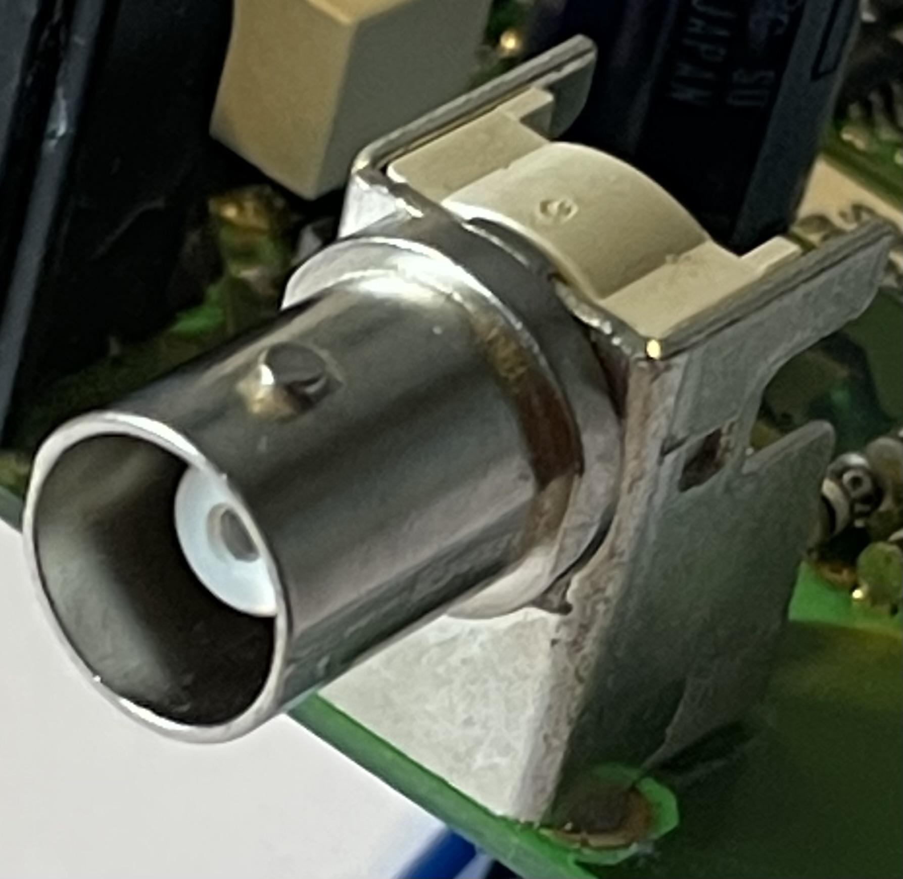

Hallo, kennt jemand zufällig so eine USB-Buchse? Ich kann auf der Buchse leider keinen Hinweis auf den Hersteller finden. Falls es jemand hilft - diese kaputte Buchse ist aus einem Swissphone LGRAexpert. Danke

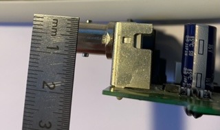

Ich nehme an eine BNC Buchse wie das dem Bild zu entnehmen ist. Wichtig wären die Anordungen und Abstände der Anschlüsse der Leiterplatte, sowie deren Abstand zur Leiterplattenkante. Gleiches gilt für die Befestigungsbohrungen.
Hallo, das sieht mir nicht nach einer USB-Buchse aus. Wenn ich mich nicht täusche, ist das eine BNC-Buchse, die gibt es von diversen Herstellern. LG
Ralf Liebau schrieb: > USB-Buchse? Ist natürlich BNC... Wie im Topic schon geschrieben. Sorry - mein Kopf war beim schreiben schon einen Schritt weiter...

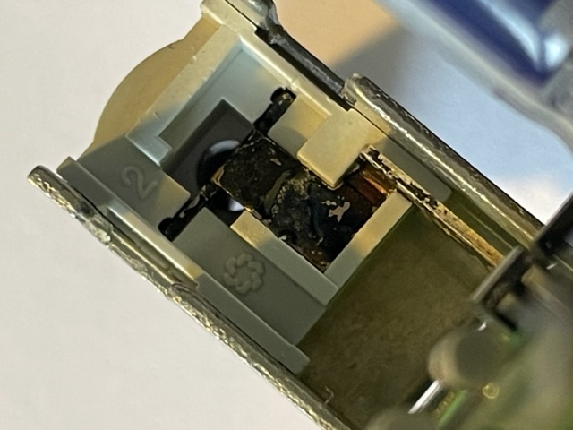

Ralf Liebau schrieb: > Ist diese "Blume" ein Firmenlogo? Könnte ein Recyclingzeichen sein. "2" ist HD-PE.
Ich habe noch so BNC Buchsen, die sind mit einer Mutter, auf der Anschluss-Seite verschraubbar. Ist das ev. so eine?
https://www.ebay.de/itm/234374566673 und auf Seite 15 die maße: https://www.datasheet.directory/pdfviewer?url=https%3A%2F%2Fdatasheet.iiic.cc%2Fdatasheets-1%2Ftelegartner%2FJ01001A1256.pdf
Patrick L. schrieb: > Ich habe noch so BNC Buchsen, die sind mit einer Mutter, > auf der Anschluss-Seite verschraubbar. Das ist nochmal ein Bild von einer gesunden Buchse...
Ralf Liebau schrieb: > Das ist nochmal ein Bild von einer gesunden Buchse... Nein Exakt diese habe ich leider nicht Sorry Habe schon auch auf PCB Befestigbare, aber da stimmt der Abstand zum PCB Nicht :-(
Patrick L. schrieb: > Nein Exakt diese habe ich leider nicht Sorry Habe schon auch auf PCB > Befestigbare, aber da stimmt der Abstand zum PCB Nicht :-( Genau das ist das Problem. Die Höhe der Buchse - sonst passt es nachher nicht mehr ins Gehäuse.
Lässt sich die vorhandene kaputte Buchse vom "Sockel" nicht abscheren/ausbohren und mit einer Einbaubuchse wie hier ersetzen? https://www.reichelt.de/reverse-bnc-einbaubuchse-50-ohm-bkl-0419616-p280428.html?&trstct=pos_33&nbc=1
Ralf Liebau schrieb: > kennt jemand zufällig so eine USB-Buchse? > Ich kann auf der Buchse leider keinen Hinweis auf den Hersteller finden. Wie schon gesagt, Dun suchst ja wohl eine BNC-Buchse. Solche Buchsen gibt es von genausoviel unterschiedlichen Herstellern wie z.B. Schukostecker. Eine BNC-Buchse mit genau dem gleichen Lochmuster zu finden, könnte allerdings schwierig werden. Da müsstest Du vielleicht eine ähnliche Buchse irgendwie anpassen.
Ralf Liebau schrieb: > Ist diese "Blume" ein Firmenlogo? > Kennt jemand das zufällig? Könnte die distrelec- bzw. reichelt-Hausmarke sein: RND http://www.rnd-electronics.com/ Arno
