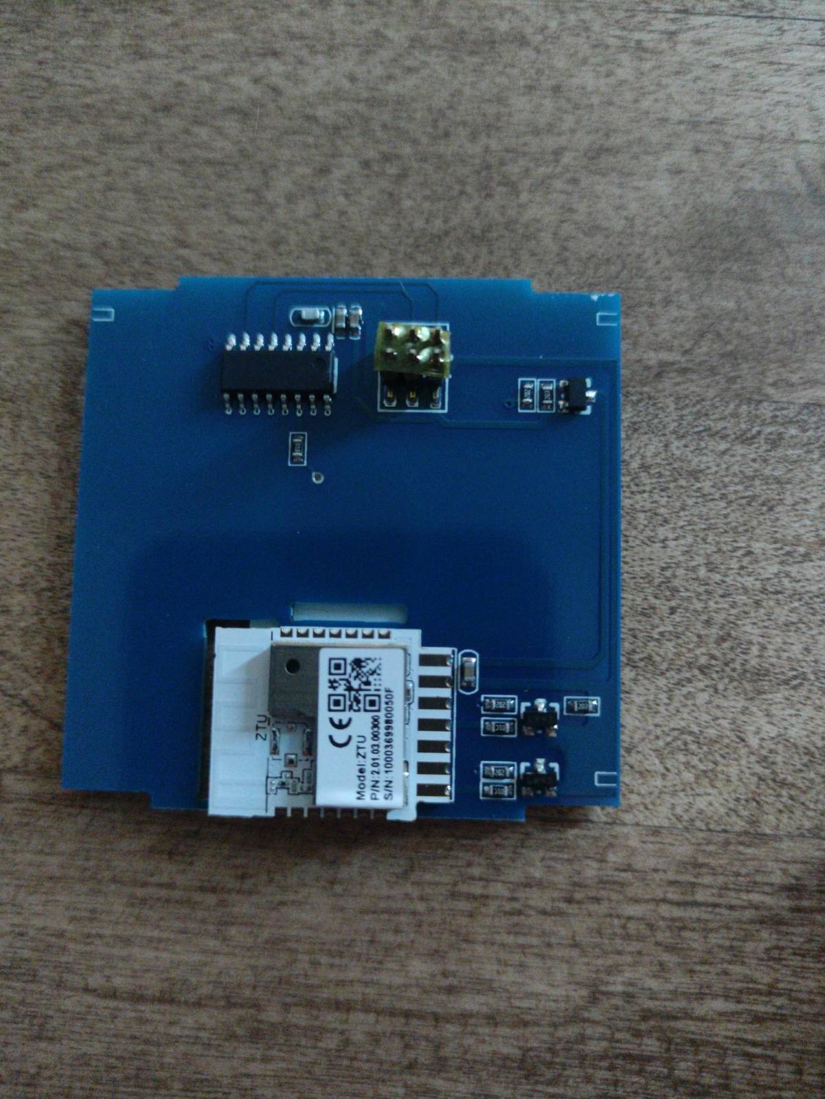

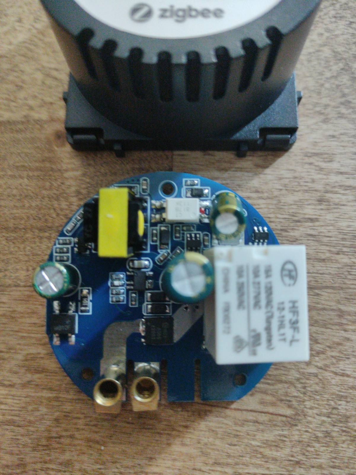

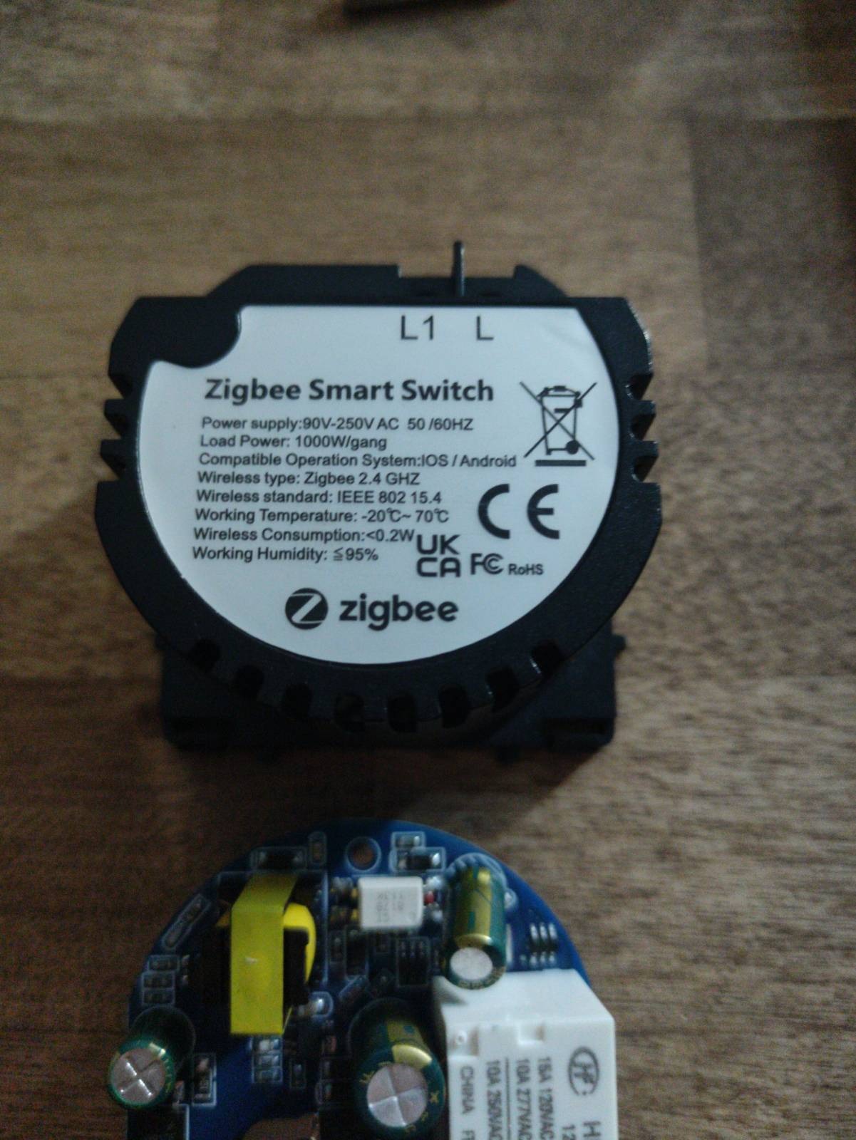

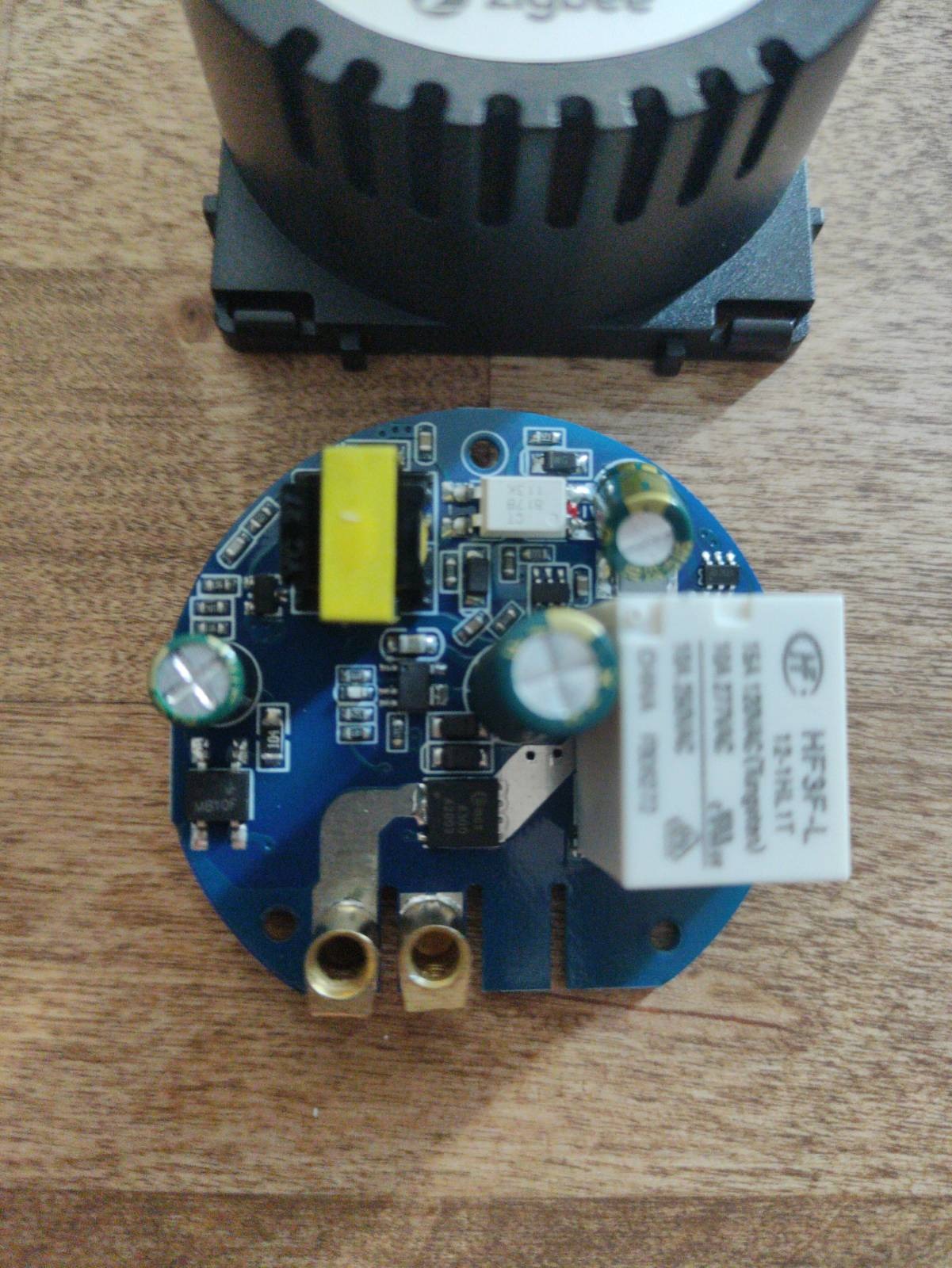

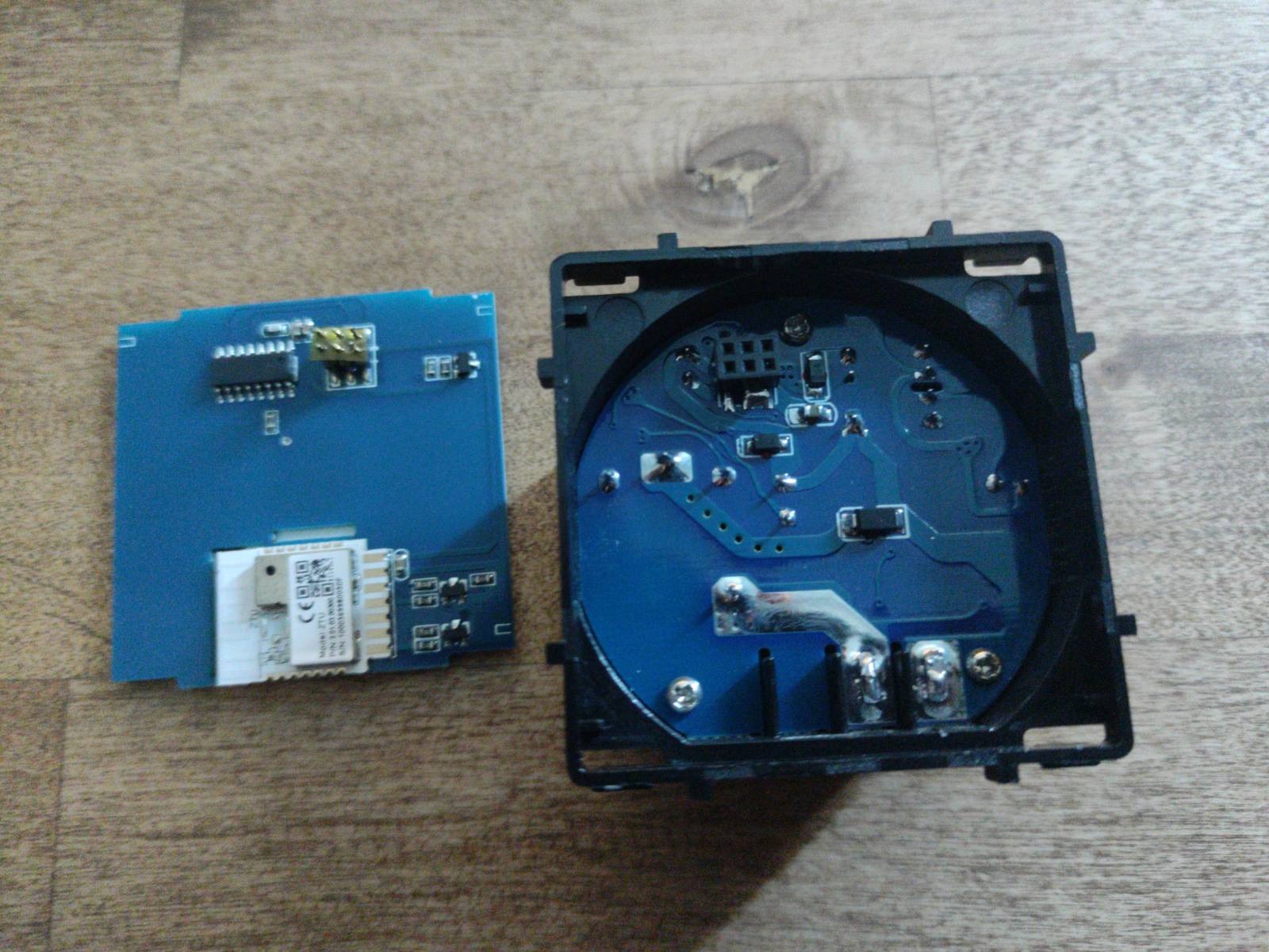

So, ich hab jetzt das Teil bekommen und aufgemacht. Habe jetzt auch denn Test mit der Glühbirne noch mal gemacht und das Teil schaltet nach einer Zeit schon ab. Aber mit der Restenergie kann das Ding überraschend lange überleben, sogar noch mehrmals das Relais ansteuern.
