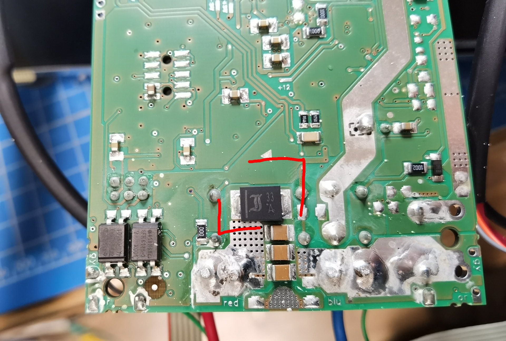

Hallo Zusammen, leider heute Abend unüberlegt einen Akku verpolt angeschlossen. Danach war der Kanal "tot" und es hat "nach Silizium gerochen" :-( Fehler war Gott sei dank schnell gefunden -> eine Diode am Eingang. Nachdem ich die testweise raus gelötet habe funktioniert wieder alles wie gehabt. Hersteller scheint Diotec Semiconductor AG Vorwärtsspannung ist 0,64V.... Weiter komm ich leider nicht. Würde mich mega freuen wenn mir jemand einen Tipp hat. (Foto ist vom funktionierenden Kanal) Vielen Dank und Euch allen einen schönen Abend / gutes Wochenende Andreas
Irgend so was ähnliches wie SMBJ33A? Gleich kommt Hinz, der weiß es.

eben auch nochmal alle Dioden von Diotec mit 33 durchgagangen das hier wäre mein "heißer Kandidat": ?! https://diotec.com/tl_files/diotec/files/pdf/datasheets/50smcj50.pdf Abmessungen passen auch (Kurze Seite hat 5,8mm) Andreas

Na bitte, geht doch!
ist das die Bestätigung ? bin mir echt nicht sicher und der Schreck sitzt noch so tief, dass ich nicht noch einen Fehler machen möchte ;-) Andreas

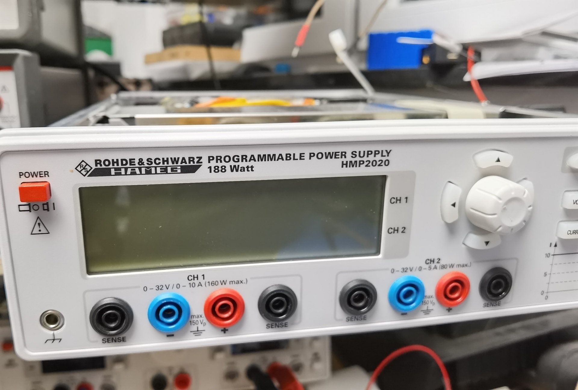

Andreas B. schrieb: > (Foto ist vom funktionierenden Kanal) Uii! ich bin Fasziniert wie mies das hergestellt ist. Da steht R&S oder Hameg drauf?
60/40 schrieb: > Andreas B. schrieb: >> (Foto ist vom funktionierenden Kanal) > > Uii! ich bin Fasziniert wie mies das hergestellt ist. > Da steht R&S oder Hameg drauf? Siehe mein Beitrag oben mit Foto von Frontplatte
Sorry, was soll es denn sonst noch sein, als eine unidirektionale Suppressordiode? 33 V passt ja auch zu den 32 V Ausgangsspannung des Netzteils.
Rente mit 76 schrieb: > Sorry, was soll es denn sonst noch sein, als eine unidirektionale > Suppressordiode? 33 V passt ja auch zu den 32 V Ausgangsspannung des > Netzteils. Andere Pulsleistung, Leckstrom, ... ??? Ist doch nicht verwerflich, dass ich mir eine einfache Bestätigung wünsche ? Danke Euch und schönen Abend Andreas
In Netzteilen die auf diese Art vergewaltigt wurden fand ich allermeist eine durchlegierte Schottkydiode von dieser Art: https://www.mouser.de/ProductDetail/ROHM-Semiconductor/RB088LAM-40TR?qs=F5EMLAvA7IBT2phUdEhfLQ%3D%3D
Andreas B. schrieb: > Würde mich mega freuen wenn mir jemand einen Tipp hat. https://semic.cz/!old/files/pdf_www/SMBJ_DI.pdf

Andreas B. schrieb: > eben auch nochmal alle Dioden von Diotec mit 33 durchgagangen > > das hier wäre mein "heißer Kandidat": ?! > https://diotec.com/tl_files/diotec/files/pdf/datasheets/50smcj50.pdf > > Abmessungen passen auch (Kurze Seite hat 5,8mm) Passt.

Jochen F. schrieb: > Laut meinen Unterlagen eine 1.5SMCJ33A. Es gibt die Dinger von Diotec in 1,5kW, 3,0kW und 5,0kW.

H. H. schrieb: > Andreas B. schrieb: >> eben auch nochmal alle Dioden von Diotec mit 33 durchgagangen >> >> das hier wäre mein "heißer Kandidat": ?! >> https://diotec.com/tl_files/diotec/files/pdf/datasheets/50smcj50.pdf >> >> Abmessungen passen auch (Kurze Seite hat 5,8mm) > > Passt. Vielen Dank -> ist bestellt :-)
