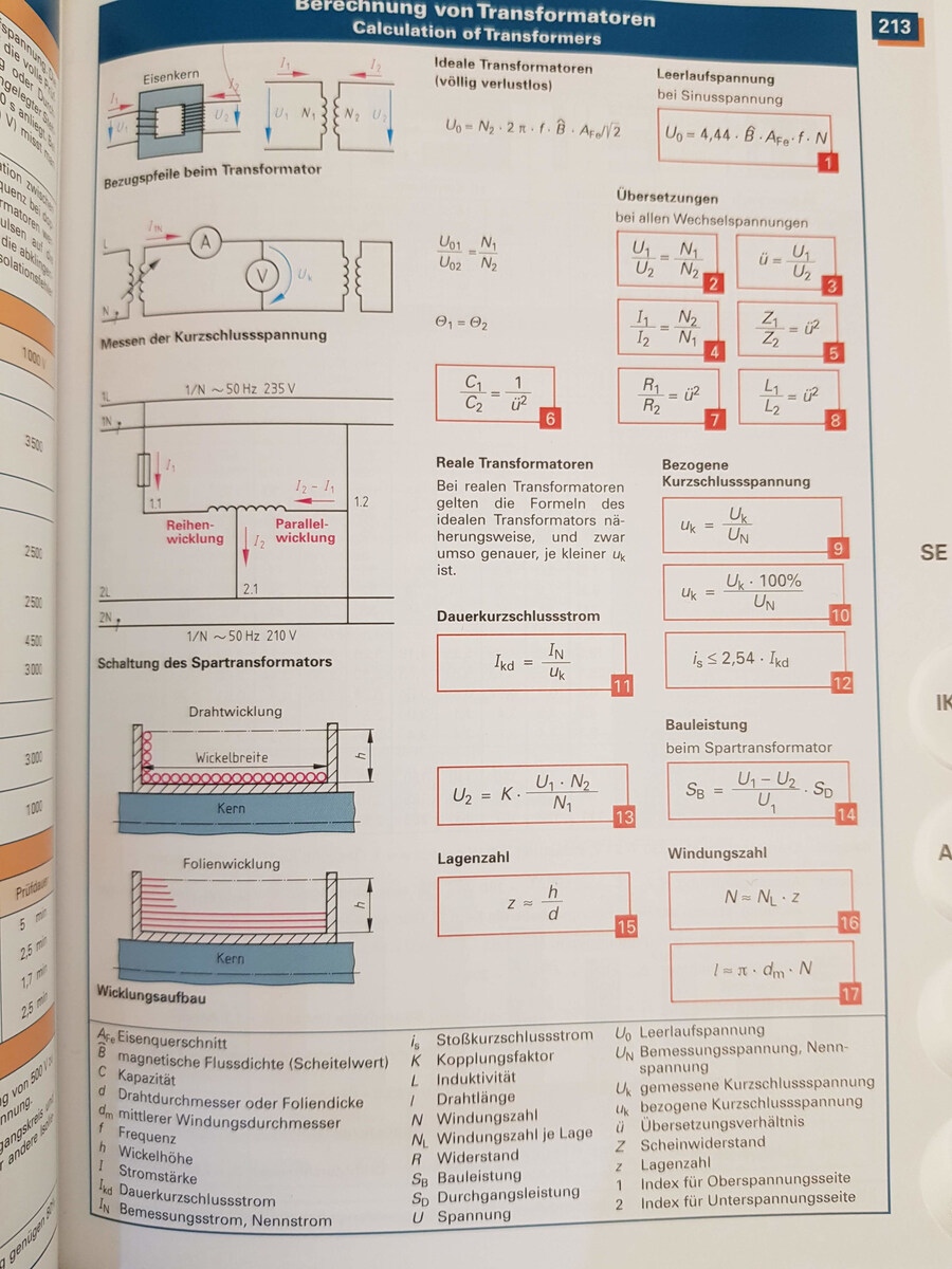

Hallo, laut Tabellenbuch Elektrotechnik vom Europa-Verlag gilt für den Trafo ü²=R1/R2=L1/L2 Stimmt das mit den Widerstandsverhältnissen so einfach oder wird da ein Spezialfall vorausgesetzt, der im Buch nicht genannt wird?
chris schrieb: > ü²=R1/R2=L1/L2 > > Stimmt das mit den Widerstandsverhältnissen so einfach oder wird da ein > Spezialfall vorausgesetzt, der im Buch nicht genannt wird? Der Spezialfall heißt "Theorie" ...
chris schrieb: > Stimmt das mit den Widerstandsverhältnissen so einfach oder wird da ein > Spezialfall vorausgesetzt, der im Buch nicht genannt wird? Absolut idealer Transformator mit gleicher Drahtstärke je Wicklung. Europa-Lehrmittel ist eben absolut unterstes Niveau. Es muss ja der dümmste Hauptschüler verstehen. Entsprechende Leute bestehen auch die Elektrikerausbildung. Das nicht vorhandene Niveau einer solchen Ausbildung erkennt man, wenn man einige Kandidaten kennt. Vorher glaubt man es nicht.
Felix schrieb: > Europa-Lehrmittel ist eben absolut unterstes Niveau. Es muss ja der > dümmste Hauptschüler verstehen. Entsprechende Leute bestehen auch die > Elektrikerausbildung. Das nicht vorhandene Niveau einer solchen > Ausbildung erkennt man, wenn man einige Kandidaten kennt. Vorher glaubt > man es nicht. Bei Elektrikern herrscht wirklich Fachkräftemangel, da muss man die Leute bestehen lassen. Die Lehrbücher sind gar nicht so schlecht, aber die Anforderungen in der Prüfung sind eben nur gering. Halt fast nur stumpfsinniges Auswendiglernen. Aber schau dir mal Elektriker aus Polen, Ungarn usw an. Da ist es noch viel schlimmer. Können kein Messgerät bedienen, noch nicht mal ein einfaches Multimeter. Die Ausbildung in Deutschland gehört noch zu den besten.
Moin, Felix schrieb: > Absolut idealer Transformator mit gleicher Drahtstärke je Wicklung. > Europa-Lehrmittel ist eben absolut unterstes Niveau. Es muss ja der > dümmste Hauptschüler verstehen. 1.) Beim idealen Trafo ist die Drahtstaerke eh wurscht. 2.) So laeufts nun mal in der E-Technik. Egal ob duemmster Hauptschueler oder schlauester Hochschulabgaenger. Es wird mit idealen Bauteilen gerechnet. Mit realen Bauteilen laesst sich nicht rechnen, weil man nie alle Dreckeffekte kennt, geschweige denn noch damit rechnen koennte. Wenn das Bauteil dann nicht mehr ideal sein soll, werden die nicht-idealen Teile wieder aus idealen anderen Bauteilen modelliert. So auch hier beim Trafo. Da nimmt man erstmal den idealen Uebertrager her, fuer den auch die Formeln im ersten Post hier gelten. Und erst, wenn man merkt, dass das noch zu weit von der Realitaet weg ist, die man gerade vor sich hat, dann kann man den idealen Uebertager noch mit Komponenten wie Haupt/Streu-induktivitaet/en, Kern/Kupferverlusten aufpeppen. Und wenn einem dann noch Sachen fehlen wie z.b. Windungskapazitaeten, komisches Magnetisierungsverhalten, Skineffekt, etc. dann muss man das halt noch dazumodellieren. Aber immer aus idealen Bauteilen... Gruss WK
Dergute W. schrieb: > 1.) Beim idealen Trafo ist die Drahtstaerke eh wurscht. Wenn man wie hier von Widerständen spricht, kann die Drahtstärke nicht wurscht sein und dass sie bei Primär und Sekundärwicklung gleich ist, ist eher ungewöhnlich. Dergute W. schrieb: > 2.) So laeufts nun mal in der E-Technik. Egal ob duemmster Hauptschueler > oder schlauester Hochschulabgaenger. Es wird mit idealen Bauteilen > gerechnet. Mit realen Bauteilen laesst sich nicht rechnen, weil man nie > alle Dreckeffekte kennt, geschweige denn noch damit rechnen koennte. > Wenn das Bauteil dann nicht mehr ideal sein soll, werden die > nicht-idealen Teile wieder aus idealen anderen Bauteilen modelliert. Unsinn. Klar werden immer Vereinfachungen und Vernachlässigungen gemacht, weil es sonst zu aufwändig wird oder man nicht alle Parameter kennt. Man sollte aber bei einer Formel oder einem Modell dazu sagen, wo die Grenzen und Gültigkeiten sind und eben nicht hirnlos etwas in eine Formel einsetzen.
chris schrieb: > Stimmt das mit den Widerstandsverhältnissen so einfach oder wird da ein > Spezialfall vorausgesetzt, der im Buch nicht genannt wird? Ein Trafo hat normalerweise 2 gleich große Pakete: eines mit dicken Kabeln, wenig Windungen, das andere dünn und viel. Die Übersetzung ü ist das Verhältnis der windungszahlen ü=n1/n2. Die kann man aber nicht zählen. Die beste Näherung ist der Widerstand. Der wir umso größer, je mehr Windungen und je kleiner der Querschnitt. Doppelte Windungen (ü=2) heisst doppelte Länge und halber Querschnitt, also 4-facher (ü²) Widerstand

von A. S. schrieb: >Die Übersetzung ü ist das Verhältnis der windungszahlen ü=n1/n2. Die >kann man aber nicht zählen. Die beste Näherung ist der Widerstand. Der >wir umso größer, je mehr Windungen und je kleiner der Querschnitt. >Doppelte Windungen (ü=2) heisst doppelte Länge und halber Querschnitt, >also 4-facher (ü²) Widerstand Mit dem Widerstandsverhältnis ist aber nicht der Ohmsche Widerstand der Wiklungen gemeint, sondern die Impedanz der Quelle wird mit einer anderen Impedanz auf die Sekundärseite Transformiert. ü = (L1 / L2)² Der Ohmsche Widerstand der Wicklungen wird dabei vernachlässigt. Beispiel Röhren NF-Verstärker Ausgangs- übertrager. EL84 Anodenspannung 250V Anodenstrom 48mA. Impedanz 5,2kOhm. Der Lautsprecher hat aber nur 4 Ohm. Also muß das Verhältnis der Windungszahlen der beiden Wicklungen L1 / L2 = 36 sein. Der Ohmsche Widerstand der Sekundärwicklung ist aber viel kleiner als 4 Ohm, und der Ohmsche Widerstand der Primärwicklung ist auch viel kleiner als 5,2kOhm. Aber 5,2kOhm wird auf die 4 Ohm des Lautsprechers transformiert.

chris schrieb: > Hallo, > laut Tabellenbuch Elektrotechnik vom Europa-Verlag gilt > für den Trafo > > ü²=R1/R2=L1/L2 > > Stimmt das mit den Widerstandsverhältnissen so einfach > oder wird da ein Spezialfall vorausgesetzt, der im Buch > nicht genannt wird? Das hängt davon ab, was auf der Seite im Tabellenbuch, die diese Formel enthält, noch so steht. Es gibt mehrere Interpretationen für diese Formel; eine davon gilt immer, die andere nicht.
Ich hätte jetzt eigentlich auch gedacht, dass damit die Impedanz von Quelle und Last gemeint sind?
Stefan ⛄ F. schrieb: > Ich verstehe nicht, wie da zwei R in die Formel kommen. Damit bist Du nicht allein. Es gibt viele Leute, die wenig bis keine Ahnung von den Grundlagen der Elektrotechnik haben... > Ein idealer Transformator hat gar keinen Widerstand, Ein idealer Trafo "hat" auch keine Spannung. Trotzdem findet man die Formel U1/U2 = N1/N2 im Tabellenbuch. Warum? Nu ja, der Transformator transformiert die angelegte Spannung -- die von außen angelegte Spannung !! -- im Verhältnis der Windungszahlen. Ähnliches gilt für die Ströme; er transformiert die von außen eingeprägten Ströme entgegengesetzt zum Windungs- zahlverhältnis. Wenn man beides zusammennimmt, kommt man zu der von Günter erklärten Aussage, dass ein Trafo die Impedanzen mit dem Quadrat des Windungszahlverhältnisses transformiert. Das ist auch dann so, wenn Du es für Blödsinn hältst... :) > und für einen realen Transformator ist diese Rechnung > völlig ungeeignet. Auch das stimmt nicht.

Murmeltier schrieb: > Ich hätte jetzt eigentlich auch gedacht, dass damit > die Impedanz von Quelle und Last gemeint sind? Klar -- das meint man ja auch üblicherweise, und in dieser Interpretation ist die Formel allgemeingültig. Es ist halt nur irritierend, weil L1 und L2 schätzungsweise die Primär- und Sekundärinduktivität sein sollen -- und das sind baulich bedingte Eigenschaften des Trafos . Quell- und Lastimpedanz sind aber Eigenschaften der Aussenbeschaltung . Es wäre m.E. klarer, konsequent alles auf das Windungszahlverhältnis n1/n2 zurückzuführen.

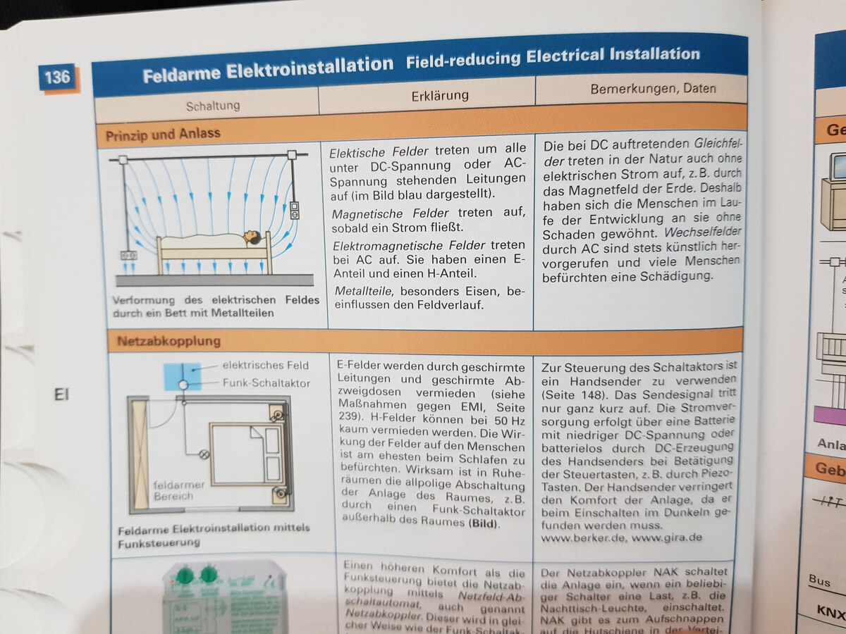

Toxic schrieb: > Felix schrieb: >> Europa-Lehrmittel ist eben absolut unterstes Niveau. Es muss ja der >> dümmste Hauptschüler verstehen. > > Aussagen wie diese stossen mir immer wieder uebel auf. Naja wenn ich sowas (siehe Bild) schon sehe. Die können die Feldlinien noch nicht mal senkrecht zu den Metallflächen zeichnen. Für ein Fachbuch einfach peinlich. (Europa Tabellenbuch Elektrotechnik 24. Auflage)
Ich weiß zwar nicht, welche Auflage der TO hat. Aber damit mal klar ist, worum es geht, hier aus der 24. Auflage.
Solche Ungenauigkeiten und unvollständige Angaben bei Formeln ziehen sich durchs ganze Buch. Vielleicht kaufe ich auch mal den Friedrich. Ist vielleicht besser.
Hallo, kann mir das wer erklären? Gleichung 2 und 3 ü=U1/U2=N1/N2 Gleichung 5 und 7: ü²=Z1/Z2=R1/R2 Die Windungszahlen N müssten proportional zum Widerstand sein. Aber wo kommt dann das Quadrat für den Widerstand her?
123456 schrieb: > Die Windungszahlen N müssten proportional zum Widerstand sein. Aber wo > kommt dann das Quadrat für den Widerstand her? Das wurde doch weiter oben weit und breit erklärt, was es mit dem Widerstand auf sich hat (hat nichts mit dem Wicklungs-R zu tun) ...

Selbstverständlich. Herleitung:
Es gilt (Energieerhaltungssatz):
und außerdem ist definiert
Einsetzen und zusammenfassen

@G. O. Sehr gut, vielen Dank (wenn man einfach diese Definition für ü nehmen darf)
