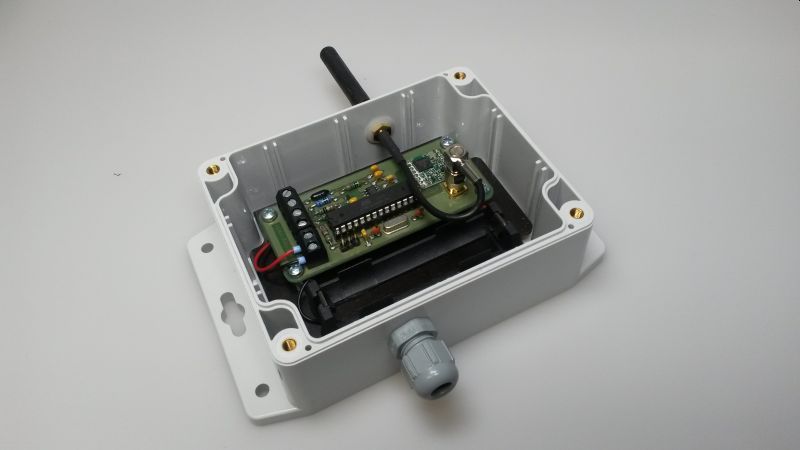

Thorsten K. schrieb: > Nun will ich an verschiedenen Punkten > (Frühbeet, Gewächshaus usw.) die Temperatur messen und entweder gleich Dafür bietet sich LoRaWan mit dem The Things Network an. Ich habe mir Nodes für PT100 gebaut (Bild), einer davon misst die Lufttemperatur über einen "amtlichen" Fühler mit Strahlungsschutz von Thies, eine weiterer die Bodentemperatur über ein im Erdboden steckendes PT100 Mantelthermometer. PT100 Fühler gibt es in sehr vielen Bauarten für überschaubares Geld. Fertige Nodes gibt es inzwischen reichlich zu kaufen, z.B. hier: https://www.antratek.de/ltc2-si-lorawan-pt100-temperature-transmitter Die gewonnenen Daten können per MQTT übertragen werden, damit ist eine Anbindung an eine Automatisierung einfach möglich. Einen Stahlungsschutz für die Außentemperatur kann man sich auch ausdrucken, (Drucker und Geduld vorausgesetzt) diverse Modelle gibt es bei Thingiverse. Uwe

Heinz R. schrieb: > Uwe B. schrieb: >> Wald und Wiesen PT100 > Wie willst das einfach, günstig und batteriesparend mit einem Arduino > usw entsprechend genau auswerten? Mit einem MCP3551, z.B. https://www.mikrocontroller.net/attachment/442585/PT100-Node.jpg > Da braucht es dann wieder zusätzliches Irgendetwas ist immer.. Uwe

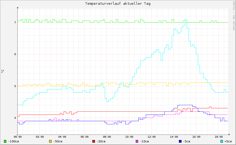

Mit 1-Wiresensoren (DS1820) kann man sich wettergeschützte Senoren selbst bauen. Es gibt auch fertige in einer Metallhülse, die dann auch komplett wasserdicht sind. Schau mal hier https://www.mfe24.com/de/shop/6/ . Zum Auslesen der Sensoren bietet sich ein RaspBerryPi an, der solche Sensoren schon von Haus aus mit dem BS unterstützt. Dazu kann man auf diesem noch eine RRD-Datenbank installieren, mit der man die Daten speichern, auswerten und visualisieren kann. Wie so eine Visualisierung aussehen kann habe ich mal angehängt. Das Bild zeigt die Messwerte vom heutigen Tag meines Bodentemperatursensors den ich mit 6 DS1820-Sensoren selbst gebaut habe.
