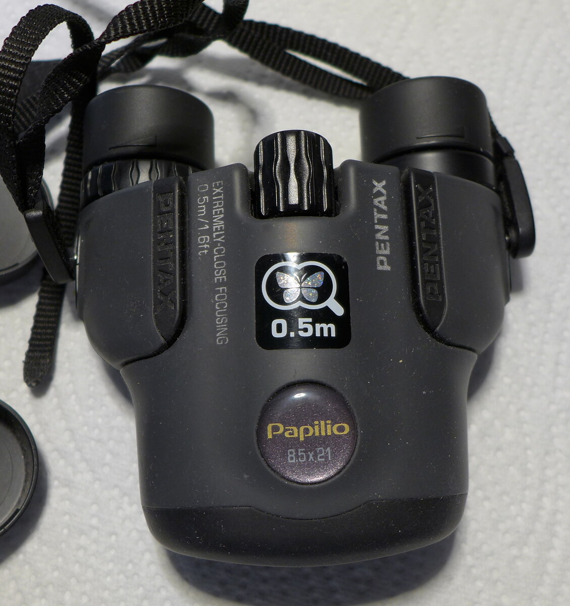

Schau mal nach Pentax Papillio Habe ein 8,5x21 geht bis auf 0,5m Da werden die Ameisen zu Monster. Gruss Frido
