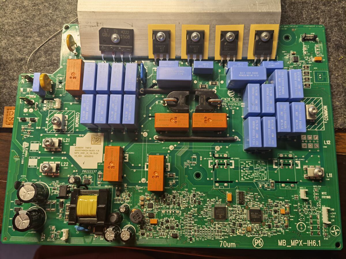

von Holger E. (jackcarver)
Hier einmal
von H. H. (Gast)
Je zwei für eine Kochstelle. Du musst nur die beiden austauschen.
Und hoffen, dass es die Gatetreiber nicht auch erwischt hat...
Aber es gibt 3 kochstellen auf der Seite. Das ist ja das was ich nicht
verstehe.
Auf der Seite mit 2 kochstellen gibt es 4 igbt und auf der mit 3
kochstellen sind auch 4 igbt.
Wie kann das funktionieren?
Neff T53D86N2
von H. H. (Gast)
Zwei der Kochstellen können nicht gleichzeitig heizen, werden über
Relais umgeschaltet.

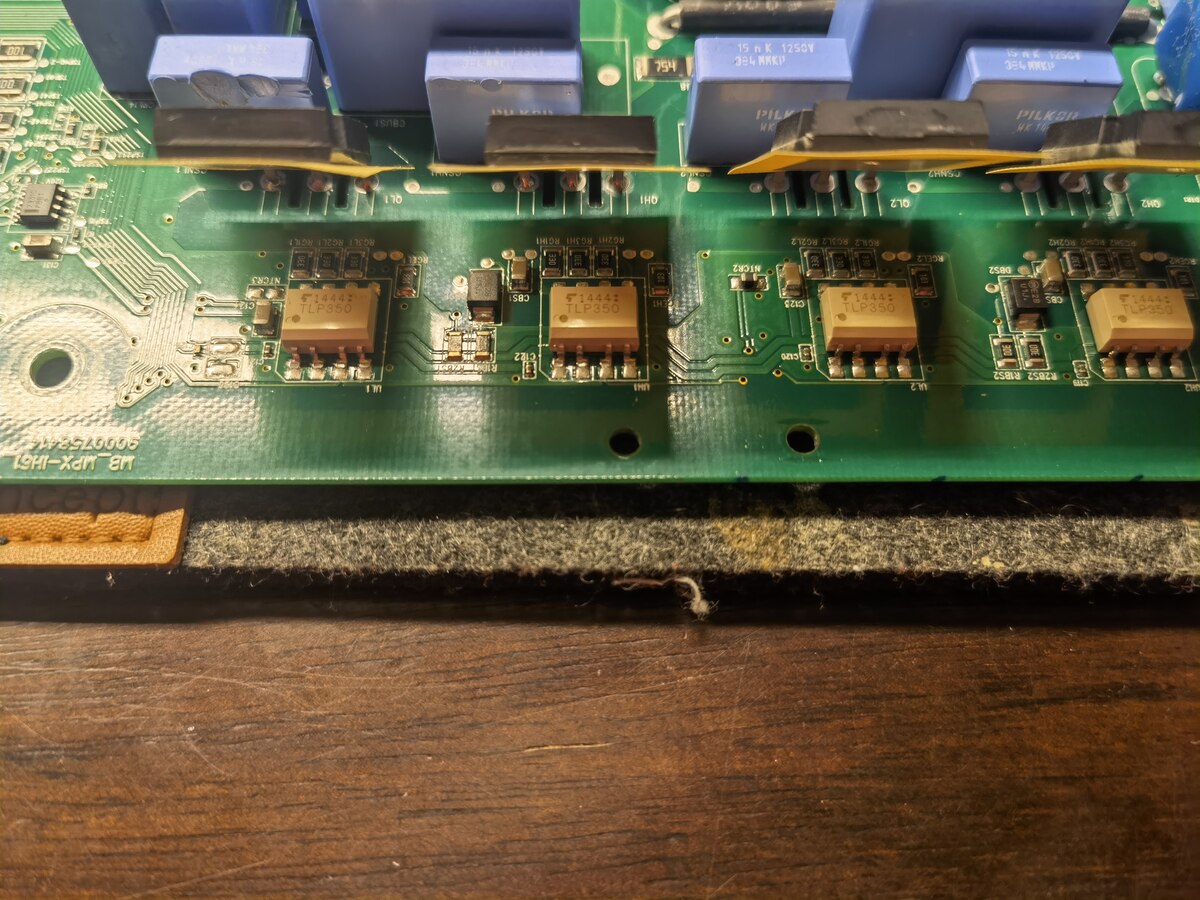

Das müssten ja die Kandidaten sein. TLP350 das ganze 4 mal.
von H. H. (Gast)
Ja, das sind die Brüder.
