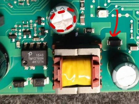

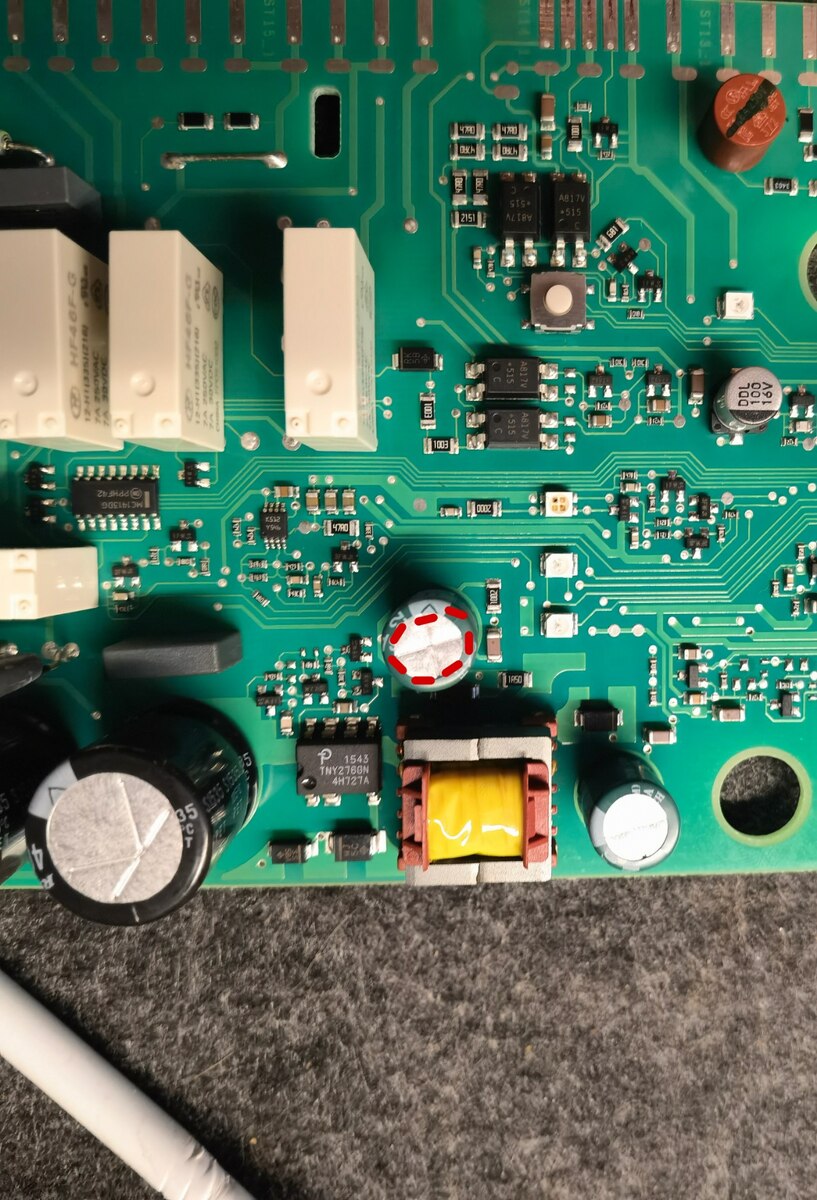

Meine Miele Spülmaschine hat sich im laufenden Betrieb einfach
ausgeschaltet. Einschalten kann ich sie auch nicht mehr. Gibt keinerlei
Anzeigen.
Netzspannung liegt aber an der Steuerung an.
Optisch ist hier kein Defekt zu erkennen. Ich habe am TNY276GN Spannung
von 300V anliegen.
Auf der Sekundärseite Messe ich nichts weiter. Nur an dem Rot markierten
Elko springt mein Multimeter kurz auf 14V. Aber nur ein Bruchteil. Dann
geht's auf 2V. Es pendelt immer hin und her. Die 14V lässt sich kurz
ablesen.
Ansonsten gibt's keine weitere Spannung.
Könnte hier der Tny defekt sein, auch wenn er eben Messtechnisch in
Ordnung ist?
Oder brauche ich noch ein FB Signal damit die Steuerung startet?
Zum test habe ich die Platine nur an 230 V gehängt, weil ich damit
rechne das ich zumindest einschalten können müsste. Vielleicht bin ich
auf dem Holzweg....
von Luca E. (derlucae98)
Klingt nach Kurzschluss auf der Sekundärseite. Prüfe mal die Diode
oberhalb des grünen Elkos, rechts des Übertragers.

von Holger E. (jackcarver)
Danke für die rasche Antwort. Die Diode hab ich ausgelötet um die zu
prüfen.
Diode ist in Ordnung.
Ich Messe an den Anschlußpins der Diode 43 Ohm. ( Diode ausgelötet) Auch
über dem Elko hab ich 43 ohm.
Aber der Tny ist doch auf der Primärseite und momentan ausgelötet.
Wo kommen denn die 43 ohm her?
Der Siebelko unter der Diode könnte auf Kurzschluss gegangen sein und
eben noch 43 Ohm haben statt Kapazität. Da hängt aber als Last die
Ablaufsteuerung der Maschine dran, die auch noch als Widerstand wirkt.
Check mal den Elko, nachdem du ihn ausgelötet hast.
Er sollte sich vom Ohmmeter aufladen (Plusleitung an Pluspol), also kurz
mal wenig Ohm haben, die dann immer weiter ansteigen. Ist er komplett
geladen, zeigt das Ohmmeter unendlich - bis auf vernachlässigbaren
Leckstrom.
Jetzt hab ich den einen SMD Kondensator ausgelötet. Direkt über dem
Elko.
Der Kondensator hat 43 ohm...
Und die 43 ohm in der Schaltung sind verschwunden.
Was kann ich denn nun für einen Ersatz einbauen?
von H. H. (Gast)
Der ist parallel zum Elko geschaltet? Dann mach da 100nF rein.
Genau, parallel zum Elko.
Die Steuerung startet auf alle Fälle wieder.
Nun weiß ich aber das nur mit angelegter Spannung keine LED Anzeige
erscheint.
Es klickt nur ein Relais bei einstecken des Stecker.
Nach Anschluss an die Maschine leuchten auch wieder alle LED im Display
wie gewünscht. Hier scheint also etwas per Datenbus zu kommunizieren.
Wieder was dazu gelernt.
