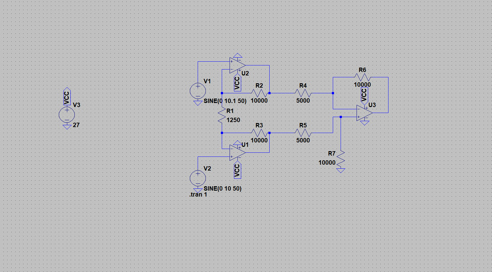

Guten Tag Allerseits, aktuell stehe ich vor einem kleinen Problem. Ich muss die Spannungsdifferenz zwischen zwei Punkten messen und wenn eine Differenzspannung höher xmV anliegt soll eine LED leuchten. Die Spannungen liegen immer gegenüber Masse an. Problem ist das die Spannungsleveldifferenzen gering sind im Normalfall kleiner 100mV. Es handelt sich um ein Sinussignal von 15V. Ich habe mein Glück schon mit einem OpAmp versucht mit und ohne Gegenkopplung was mich leider zu keinem Erfolg geführt hat, ebenso wenig ein selbstgebauter Instrumentenverstärker. Hat jemand noch einen Ansatz für mich wie ich das Problem beheben könnte? Liebe Grüße und vielen Dank Philip

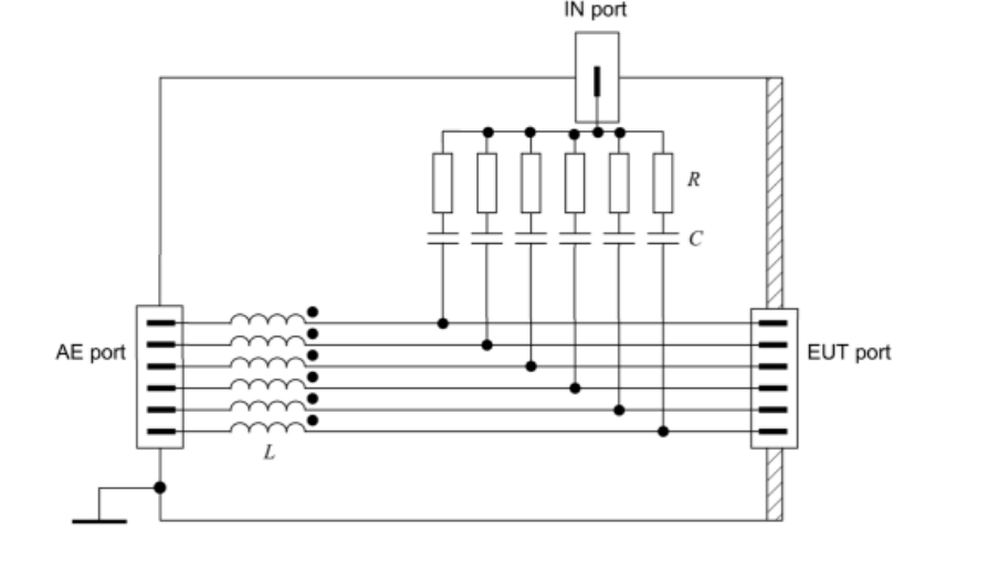

Also, es geht darum das ein Störsignal auf ein Koppelnetzwerk aus Kondensator und Widerstand gegeben wird. Siehe Bild jedoch nur mit 2 Leitern Nun sollte ja stehts eine Symmetrie der Spannung an den Ausgängen herrschen. Und im Fall das ein Widerstand kaputt gehen sollte, oder der Kondensator altert ist die Symmetrie nicht mehr vorhanden und somit wäre eine Differenzspannung zwischen den zwei Leitern. Ich möchte ein "Tool" was ich anschließen kann und mir mithilfe einer LED anzeigt ob die Symmetrie vorhanden ist. Natürlich wäre das erledigt mit einem Griff zum Multimeter aber darum geht's nicht. Die Frequenz mit der die Störspannung eingeprägt wird kann ich mir in einem Frequenzbereich von 50Hz bis 100kHz frei wählen, da diese sich belieben einstellen lässt am Generator. Die Geschwindigkeit ist "nicht relevant" und die Präzision in soweit, wenn eine Abweichung größer 100mV würde ich es gerne einen Ausschlag habe.

Philip Z. schrieb: > Also, es geht darum das ein Störsignal auf ein Koppelnetzwerk aus > Kondensator und Widerstand gegeben wird. Siehe Bild jedoch nur mit 2 > Leitern Der Fehler beim Instr. Amp (LT-Spice)dürfte die Unsymm. Versorgung und der verpolte U1 sein . Mit einer symm. Versorgung gegen Masse sollte er funktionieren.

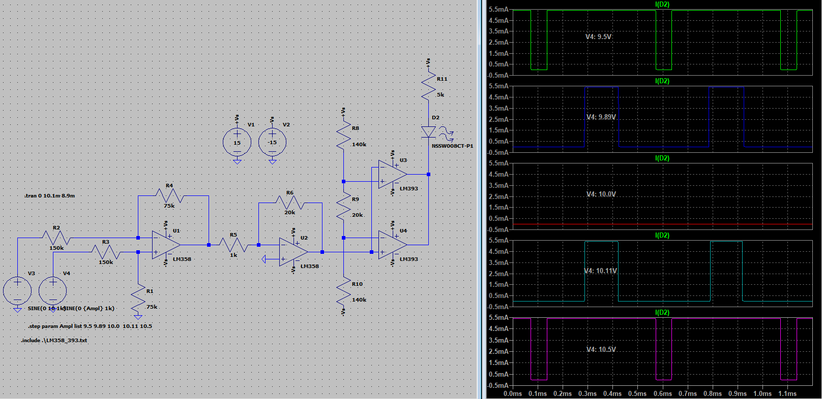

Ich würde es so probieren. Falls die Impedanz an den Eingängen unterschiedlich ist, muss ein Instumentenverstärker benutzt werden. Die Gleichtaktaussteuerung beachten. Mit R6 oder R9 kann die Empfindlichkeit geändert werden. Das Verhältnis R2/R4 und R3/R1 muss gleich sein, evtl. abgleichen. LM358_393.txt und tester.asc müssen im gleichen Verzeichnis sein. Gerhard
