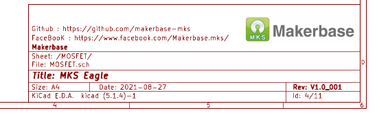

Saskia L. schrieb: > ich würde gerne mich weiter in Hardwaredesign vertiefen und suche ein > Eagle-Beispiel für ein STM32f401. https://github.com/makerbase-mks/MKS-EAGLE/tree/main/hardware/MKS%20Eagle%20V1.0_001
Martin schrieb: > https://github.com/makerbase-mks/MKS-EAGLE Das "EAGLE" im "MKS-EAGLE" bezieht sich scheinbar nicht auf die verwendete Layout-Software, die PDFs sind mit KiCad gemacht.
