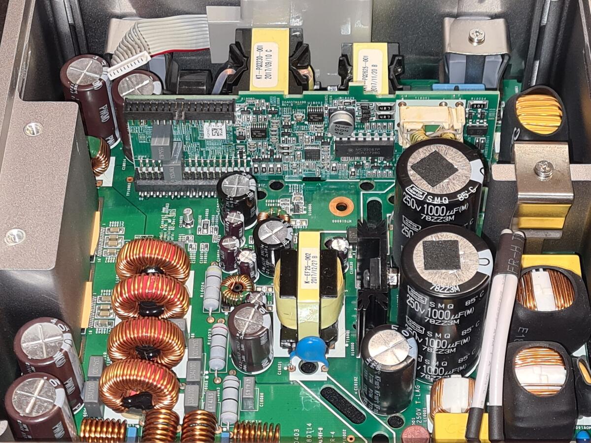

Guten Abend zusammen, ich suche zwei Elkos mit folgenden Daten: Kapazität 1000 uF Spannung 250 V d = 25 mm h = 45 mm RM = 10 mm Da die Elkos zum Tausch auf einer Platine (Sonos, Connect:AMP) sind, ist weder ein größerer Durchmesser, noch eine größere Höhe möglich. Ich finde bei Farnell, Bürklin, Conrad und RS jeweils nur welche mit einem Durchmesser von 30mm, was aber zu viel ist. Hat jemand noch eine Idee, wo ich zwei solche Elkos auftreiben kann? Danke und schönen Abend! Steffen

bei mouser kannst du danach filtern... bringt folgendne Typ zu Tage 250USG1000MEFCSN25X45 Bei digikey gibts gerade noch 3 Stück ... https://octopart.com/250usg1000mefcsn25x45-rubycon-24361077 Lieben Gruß Johannes

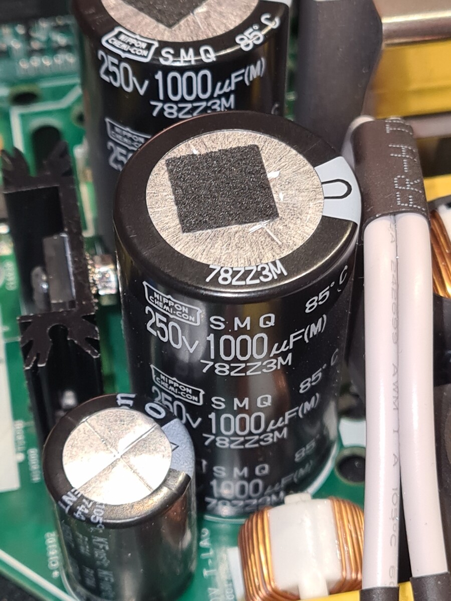

Bild mit Hersteller anbei. Vielen Dank, Johannes! Ich schau mir das gleich an. LG Steffen
ok, also 2 in Reihe geschaltete Elkos im Primärkreis. Die gehen eher selten kaputt. Woraus schließt Du das die getauscht werden müssen?

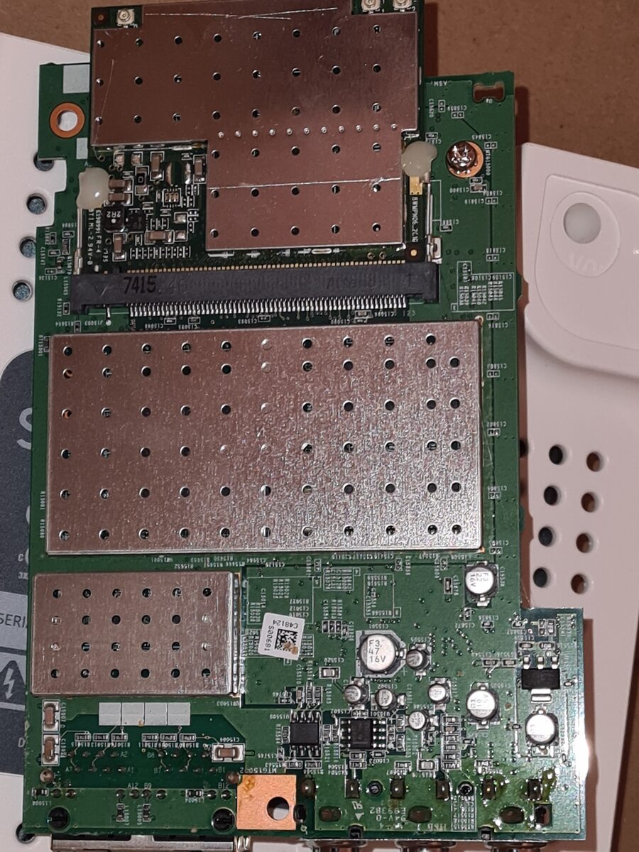

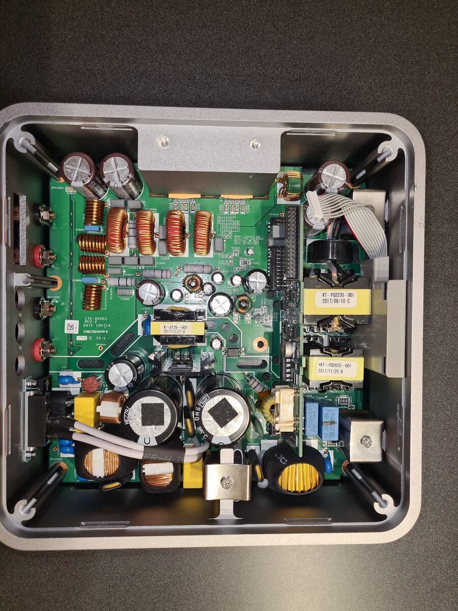

Das Gerät ist nach ca. drei Jahren ausgestiegen. Leuchtet beim Einstecken für 2 Sekunden weiß vorne auf, danach geht die LED aus. Übers Netzwerk nicht erreichbar, Hardreset geht nicht, ansonsten reagiert auch nichts mehr. Da das Gerät in einem Schrank lief und es da wohl eher zu warm war, bin ich davon ausgegangen, dass die Elkos möglicherweise ein Problem sein könnten. Daher wollte ich die alle tauschen. Habe mal Fotos der Platine beigefügt. Falls du eine andere Idee hast, gerne! @Johannes: Vielen Dank - die bei Digikey scheinen zu passen.

Markus M. schrieb: > ...auch nur wieder 85°C Typen... seufz. Verbaut sind Nippon Chemicon SMQ, https://www.chemi-con.co.jp/en/products/detail-condenser.php?part_number=ESMQ251VSN102MQ45S 2000h bei 85°C sind für Consumergeräte schon ganz ordentlich. Bei 45°C sind das fast vier Jahre. Wenn 5 mm mehr Höhe zulässig sind, könnte man auf KMS wechseln: https://www.chemi-con.co.jp/en/products/detail-condenser.php?part_number=EKMS251VSN102MQ50S 3000h bei 105°C sind gute 20 Jahre bei 45°C.
