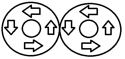

Hallo, ich habe eine Elektronik zu kühlen und werde dafür zwei Lüfter einsetzen die nebeneinander montiert werden. Wenn ich mir die nun so vorstelle, beide im Rechtslauf, dann läuft ja an der Kontaktnaht der beiden Lüfter das eine Schaufelrad nach "oben" während das andere nach "unten" läuft, siehe Bild. Könte es nicht sinnvoll sein, hier irgendwie einen links und einenrechtsdrehenden Lüfter zu verbauen? Gibt es so etwas überhaupt?

Luftikus schrieb: > Wenn ich mir die nun so vorstelle, beide im Rechtslauf, dann läuft ja an > der Kontaktnaht der beiden Lüfter das eine Schaufelrad nach "oben" > während das andere nach "unten" läuft, siehe Bild. Das einzig Kritische wäre, dass/wenn sich die Lüfterräder berühren. Dann ist an dieser Stelle eine wesentliche höhere Geschwindigkeitsdifferenz. > Könte es nicht sinnvoll sein, hier irgendwie einen links und > einenrechtsdrehenden Lüfter zu verbauen? Zur Kompensation der Drehmomente, dass es beim Einschalten den Kasten nicht umwirft? > Gibt es so etwas überhaupt? Frag mal beim Papst. Sonst nimm Querstromlüfter (Walzenlüfter): https://www.ebmpapst.com/de/de/produkte/querstromventilatoren.html
Die Lüfterräder übertragen nicht nur einen axialen Impuls nach vorne, sondern auch einen Drallanteil auf die Luft. Problematisch ist das bei Reihenschaltungen, weil dann der Anströmwinkel bei den Schaufeln des zweiten Lüfters nicht mehr stimmt. Hier aber hat man das Problem nicht, die Überlagerung würde hier in der Mitte den Drallanteil in der Luftströmung reduzieren. Welches Problem befürchtest du da?

Das wird von manchen Grafikkartenherstellern gemacht, bei Grafikkarten mit 3 Lüftern dreht der Mittlere anders rum, um "Turbulenzen zu vermeiden" oder so ähnlich. Ob das wirklich was bringt kann ich aber nicht sagen.
Luftikus schrieb: > Könte es nicht sinnvoll sein, hier irgendwie einen links und > einenrechtsdrehenden Lüfter zu verbauen? Wenn du das letzte Prozent Wirkungsgrad und es etwas leiser willst, dann mach das. Habe aber noch nirgends gesehen, dass man eine Wahl zwischen Links- und Rechtslauf hat. Hatte auch mal zwei Lüfter direkt nebeneinander an einen Kühlkörper angeflanscht, das machte ziemlichen Radau. Zumal man ständig eine Schwebung hörte, weil die beiden Lüfter (gleicher Typ) doch nicht auf exakt gleicher Drehzahl liefen.
Lothar M. schrieb: > Das einzig Kritische wäre, Das zweite Kritische ist: Die rechnerische Ausfallrate ist bei einem mehrflutigen System natürlich auch höher, wenn die beiden Luftströme gemischt werden, anstelle auf unterschiedliche Teile des Kühlkörpers zu blasen. Fällt ein Lüfter aus, wird der zweite Lüfter rückwärts durchblasen, d.h. es bleibt deutlich weniger als die halbe Kühlleistung übrig. Wenn die Luftströme nicht gemischt werden, ist die Drehrichtung egal.

Wie die Anderen schon geschrieben haben: Normale PC lüfter (ich denke mal solche verbaust du) haben keinen Stator mit Leitschaufel, sondern nur die drehenden. Die Luftsäule, die durch den Lüfter geht gerät also in Rotation. Wenn du nun zwei nebeneinander stellst, hast du zwei luftsäulen, die in die gleiche Richtung rotieren und sich natürlich hinter den Lüftern berühren. Es kommt dabei zu turbulenter Strömung(die vorher wahrscheinlich auch schon etwas turbulent ist aber jetzt erst recht), womit sich der Wirkungsgrad reduziert und es zu geräuschen kommen kann. Andersrum drehende Lüfter gibt es glaube ich nicht. Was du aber machen könntest (wenn du den Platz dafür hast), wäre ein blech zwischen den Lüftern zu montieren, welches in die Richtung des Luftstroms zeigt (länge vielleicht so lang wie ein Lüfter breit ist). Damit trennst du die beiden rotierenden Luftsäulen eine weile, bis die Rotation durch die Luftreibung etwas geringer geworden ist. Ist vielleicht etwas theoretisch und ich habe keine Ahnung ob das funktioniert, aber es ist eine Idee:) Alternativ wie die Anderen sagen einen Radiallüfter nehmen, die sind aber auch nicht grade leise. VG Daniel
