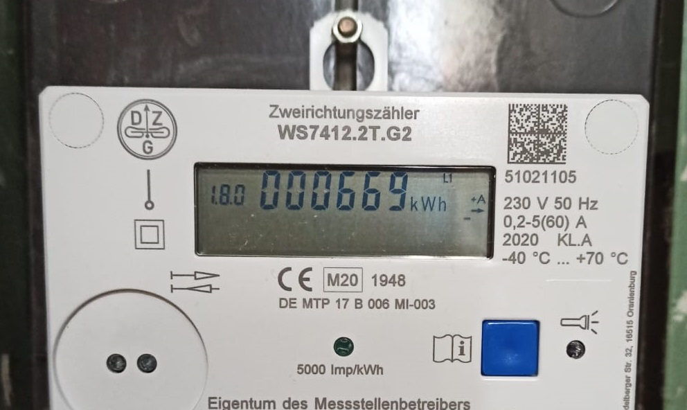

Wie kann der der Aktuelle Leistungsverbrauch/Strom/Spannung
angezeigt werden.
Die Bezeichnung 5000 Imp/KWh
Wie kann ich das optisch auslesen.
https://evf.de/dateien/downloads/bedienungsanleitung-dzg-ws7412.1.pdf

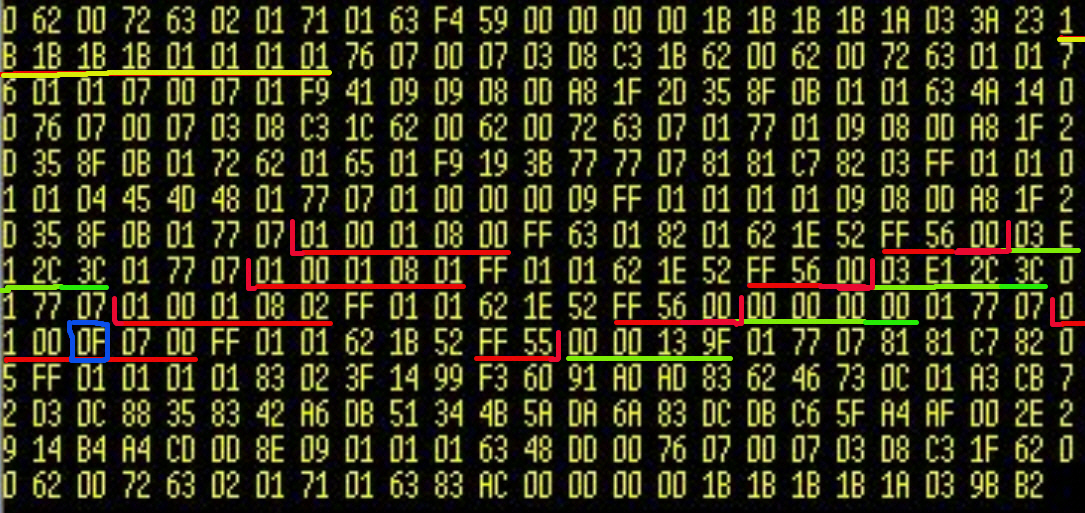

von Tom (Gast)
Was aus dem Zähler rauskommen sollte und man über die RS232 empfängt
nennt sich SML Protokoll und sieht dann so aus wie im an gehangenen
Bild.
Mit 1B 1B 1B 1B 01 01 01 01 beginnt immer ein Zyklus und mit 00 00 00 00
1B 1B 1B 1B endet dieser. Dazwischen beginnt dann z.B. die 180 mit 01 00
01 08 00 usw.
Die Rote Linie beschreibt wo es beginnt und wo es endet. Die grüne Linie
danach enthält dann den Wert in HEX.

von Al. K. (alterknacker)
Danke für die schnelle Information.
Die rechte Diode im Angegebenen Kreis blinkt, ist also die Sendediode.
Die Auslesebastelei mache ich demnächst.
..nur noch zu der Angabe 5000 Imp/kWh in der Mitte des Bildes.
Das kommt in der Beschreibung nicht vor, oder ich übersehe etwas.
Diese Impulse sind doch Analog zum Zählerrad eines Alten zu sehen.
Wer oder wie kann dies aktiviert werden.
damit der aktuelle Wert mit der Uhr gestoppt werden kann.
..oder auch optisch messen!
von Hmmm (Gast)
Die LED und/oder die S0-Schnittstelle (sofern vorhanden) gibt pro kWh
Verbrauch die genannten 5000 Impulse aus, also einen Impuls pro 0.2 Wh.
https://de.wikipedia.org/wiki/S0-Schnittstelle

von HolgerT (Gast)
Al. K. schrieb:
> Das kommt in der Beschreibung nicht vor...
Hast ja auch nur die Kurzanleitung angehängt. Suche nach der
vollständigen Anleitung. Ich hänge mal die meines Zählers an. Auf Seite
12 ist der optische Impulsausgang beschrieben. Das hat mit dem oben von
mir erwähnten Sensor (Lese-Schreib-) Kopf nichts zu tun.
Du kannst entweder deine 5000 Impulse für eine Kilowattstunde an der
mittleren LED zählen. Oder an der linken Sende-LED in regelmäßigen
Abständen ein Datagramm im SML-Format empfangen und auswerten. Welche
Daten im Telegramm gesendet werden, solltest du auch in der
vollständigen Anleitung sehen können.
Gruß Holger

von HolgerT (Gast)
Al. K. schrieb:
> Wenn nur 50 Watt gezogen wird , dann muss man schon eine Weile Auf einen
> Impuls warten.
Wenn ich mich jetzt nicht verrechnet habe (bei 5000 Imp./kWh) genau 14,4
Sekunden.

> ..ich bekomme also die PIN nicht!
deshalb möchte ich die vorhandenen Optiken soweit als möglich nutzen!
Warum wird bei einfachen Hausstrom ein Zweirichtungszähler eingesetzt?
von Tom (Gast)
Al. K. schrieb:
> Mir geht es um die Momentanleistung welche ich auch immer gerne sehen
> möchte.
Über die IR Schnittstelle wird auch die Momentanleistung übertragen.
Siehe in meinem Bild "Zaehler.jpg" weiter oben. Da wo 01 00 0F 07 steht
(Blau eingekreist), folgt bei der grünen Linie auch der Momentanwert.
Dieser wird so alle ca. 1 Sekunde über die IR Schnittstelle ausgegeben.
Das sollte doch ausreichend sein!
