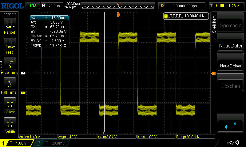

Wenn ich dies jetzt aber mit einem Oszilloskop messe, schwankt die
mittlere Spannung daraus sehr ungleichmäßig(zw 900mV und 1,44V). Ich
würde aber gerne ein PWM mit 20kHz und einer resultierenden mittleren
Spannung von 2V haben... Wie erreiche ich das?

Würde ja bedeuten, das dein PWM-Signal "zappelt". Zeig mal deinen Code
und n Sreenshot vom oszi

Ja, das PWM Signal ist generell sehr ungleichmäßig. Ich war mir nicht
sicher, ob das normal ist, oder ob ich daran dann etwas ändern kann?
von Kaffeetasse (Gast)
void setup() {
   pinMode(9, OUTPUT);
void loop() {
  TCCR1A = (1 << COM1A1) | (1 << COM1B1) | (1 << WGM11);
  TCCR1B = (1 << WGM13)  | (1 << WGM12)  | (1 << CS10);
  ICR1   = (800- 1);
  OCR1A  = (800 - 1) / 2;

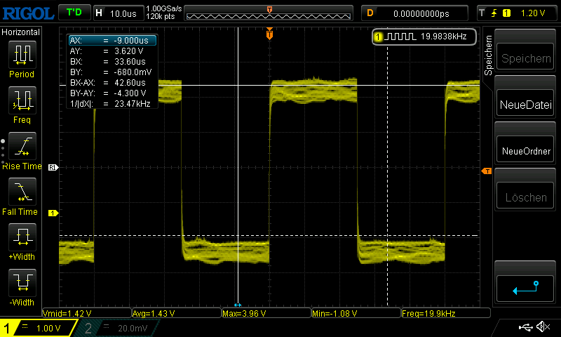

Hier mein Code und der Screenshot. Ich habe bei dem Beispielcode oben
(im Link in meiner Frage) nicht immer ganz verstanden, was nun zu Pin 9
und was zu Pin 10 gehört, daher hab ich manche Sachen drin gelassen, die
vielleicht unnötig bei mir sind...
(hoffe ich hab das Bild jetzt nicht mehrfach angehängt, in der Vorschau
taucht es irgendwie nicht auf)

Die Flanken stehen stabil, da "wackelt" nichts. Du kannst ja mal die
zeitkonszante vom oszi Stauchen. Da wird wohl die betriebsspannung
rumeiern, an der PWM scheinst, nach den Bildern nicht zu liegen. Die
Impulse werden ja auch von der Hardware, unabhängig vom Programm
erzeugt.

Okay also das Problem mit dem ungleichmäßigen PWM Wert hat sich gelöst,
ich habe vorher gedacht, dass es nicht zwingend notwendig sei,
zusätzlich noch gegen Masse zu ziehen, aber das scheint wohl in dem Fall
notwendig zu sein

Ich sehe auf dem Oszilloskop Bild hölle viel Rauschen auf den HIGH und
LOW Pegeln. Entweder hast du einen sehr schlechten Messaufbau oder die
Schaltung hat erhebliche Mängel. Zeige mal Schaltplan und Fotos.

Hat er geschrieben. Er wusste nicht, dass man die masseklemme auch
anschließen muss.

Die hast auch noch ein ziemliches Problem mit deinem Messaufbau. Aus dem
Pin 9 kommt eigentlich ein halbwegs sauberes Digitalsignal raus und
nicht so ein verstörtes Signal, wie auf dem Oszilloskop zu sehen ist.
Der Low-Pegel muss im unbelasteten Zustand ziemlich genau 0V sein und
der High-Pegel VCC.
