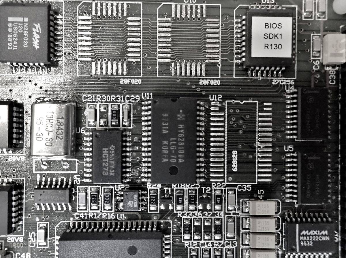

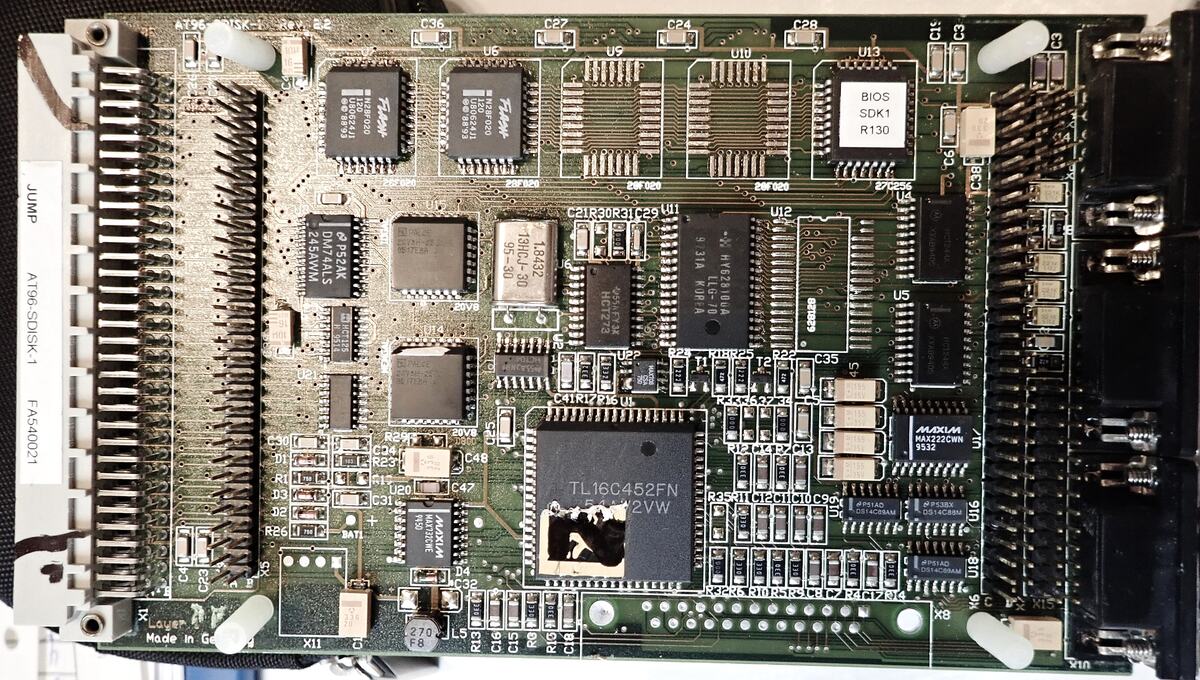

liebe computerfans ich habe ein industriecomputer aus den 1990ziger Jahren,für eine kegelbahn. siehe bild als anhang ich benötig entweder den gesamten computer oder die Platine AT96-SDISK 1 siehe bild als anhang. oder das S-Ram der firma HYUNDAI - HY628100A -32Pin -SOP gehäuse 70ns. siehe bild als anhang. Ich muß irgendwie auf die Dateien im MSDOS 5.0 emulierten System der Flash EE-Roms kommen. siehe bild als anhang. da der computer keine FLOPPY oder HD anschluß möglichkeiten hat, brauche ich eine At96 Multi I/O karte die passend zum BIOS und Prozessor ist. bilder als anhang. ich hoffe das es einen netten compterfan gibt, der mir helfen kann. es verbleibt mit BITS AHOI - HEINZ

Heinz F. schrieb: > oder das S-Ram der firma HYUNDAI - HY628100A -32Pin -SOP gehäuse 70ns Bei SRAM musst Du nicht unbedingt den gleichen Baustein nehmen, es sollte bloss kein langsamerer sein. https://www.reichelt.de/at/de/sram-1-mb-128-k-x-8-5-v-45ns-sop-32-cy62128ell-45sx-p146554.html
Heinz F. schrieb: > ich benötige entweder den gesamten computer oder die Platine AT96-SDISK 1 Das wuerde Dir ja nichts helfen, weil das Prograemmchen sicherlich in dem Flash steckt. > Ich muß irgendwie auf die Dateien im MSDOS 5.0 emulierten System der > Flash EE-Roms kommen. Auf den vielen Pins liegt sicherlich was serielles an, oder man guckt ein bischen, ob irgendwo ein VGA/FBas-Signal rauskommt. Irgendwo wird auch sicherlich eine AT-Tastatur anschliessbar sein (das Ding muss ja programmiert wurden sein). Das Ding ist Endeffekt ein 8088-PC (kein AT). > ich hoffe das es einen netten compterfan gibt, der mir helfen kann. Das wird eng. Eventuell koenntest Du bei https://www.classic-computing.org/ fragen (8088 ist schon fast ein Klassiker, und es sind 30 Jahre her). Gruesse Th.

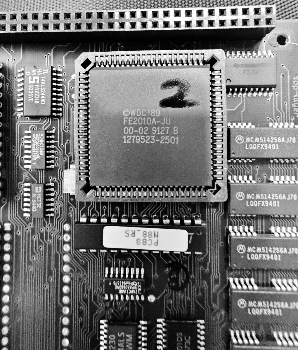

verstehe ich nicht. Wenn du an die Daten aus dem Flash Laufwerk deiner Karte willst, hilft dir ein anderer Computer oder eine andere EA Einheit ja überhaupt nichts. Das Ganze wird wohl auf einem V40 oder 386Ex bassieren mit eingebautem Romdos. Wie immer bei solchen Anfragen fehlt die Hälfte an Infos Dazu passt dass du das SRAM suchst. Du hast nicht wirklich eine Ahnung oder? Bei solchen Systemen wird die Bildschirmausgabe in aller Regel auf eine serielle Schnittstelle umgeleitet. Suche die 1. ser Schnittstelle und häng ein Terminal Prog dran.
Heinz F. schrieb: > brauche ich eine At96 Multi I/O karte die passend zum BIOS und > Prozessor ist. Ein MAX232 auf der Platine wäre sinnlos, wenn da nicht schon eine serielle Schnittstelle onboard wäre. Leider hast du die Huckepackplatine nicht komplett fotografiert. Die 26pol. Stiftleiste lässt auf ein Floppy I/F schliessen - gut, könnte auch der Anschluss für einen DB-25 für die serielle sein. Ist da batteriegepufferter SRAM auf der Huckepackplatine? DRAM ist ja zu sehen, aber sonst nix. Könnte übrigens ECB Bus sein.
also im flash rom ist das msdos 5.0 betriebsystem installiert, und die dateien die ich erreichen will. es ist ein emuliertes laufwerk c: ich weiß nicht ob man mit einem anderen computer,über ein terminal programm und über die serielle schnittstelle beider computer auf das laufwerk c: im flash rom zugreifen kann ! wenn das geht würde ich mich freuen, von dir diesbezüglich hilfe zu bekommen. danke im vorraus. ps: muß man eigentlich ein neu eingebautes Static ram formatieren ?
Heinz F. schrieb: > muß man eigentlich ein neu eingebautes Static ram formatieren ? Meinst Du die Frage ernst? Das ist RAM, "static" bedeutet nur, dass es ohne Refresh auskommt.

JUMP-AT96 schrieb: > das flash rom ausbauen (ist gesockelt) nein ist es nicht. Wie man auf deinen Fotos zweifelsfrei erkennen kann sind die zwei 29F020 aufgelötet. JUMP-AT96 schrieb: > um dann von dem anderen computer über die serielle schnittstelle auf das > laufwerk c: im flash rom zu greifen zu können. > geht das ? das musst du einfach ausprobieren. Wenn Der Video Interrupt auf eine ser Schnittstelle umgeleitet ist reich ein simples Terminal Programm wie Telix. So hat das z.B die Fa Taskit bei ihren V40 und ex386 Platinen gemacht. Man konnte dann mit einem simplen copy Dateien auf ein anders Laufwerk kopieren das mit dem subst Befehl angelegt war.
