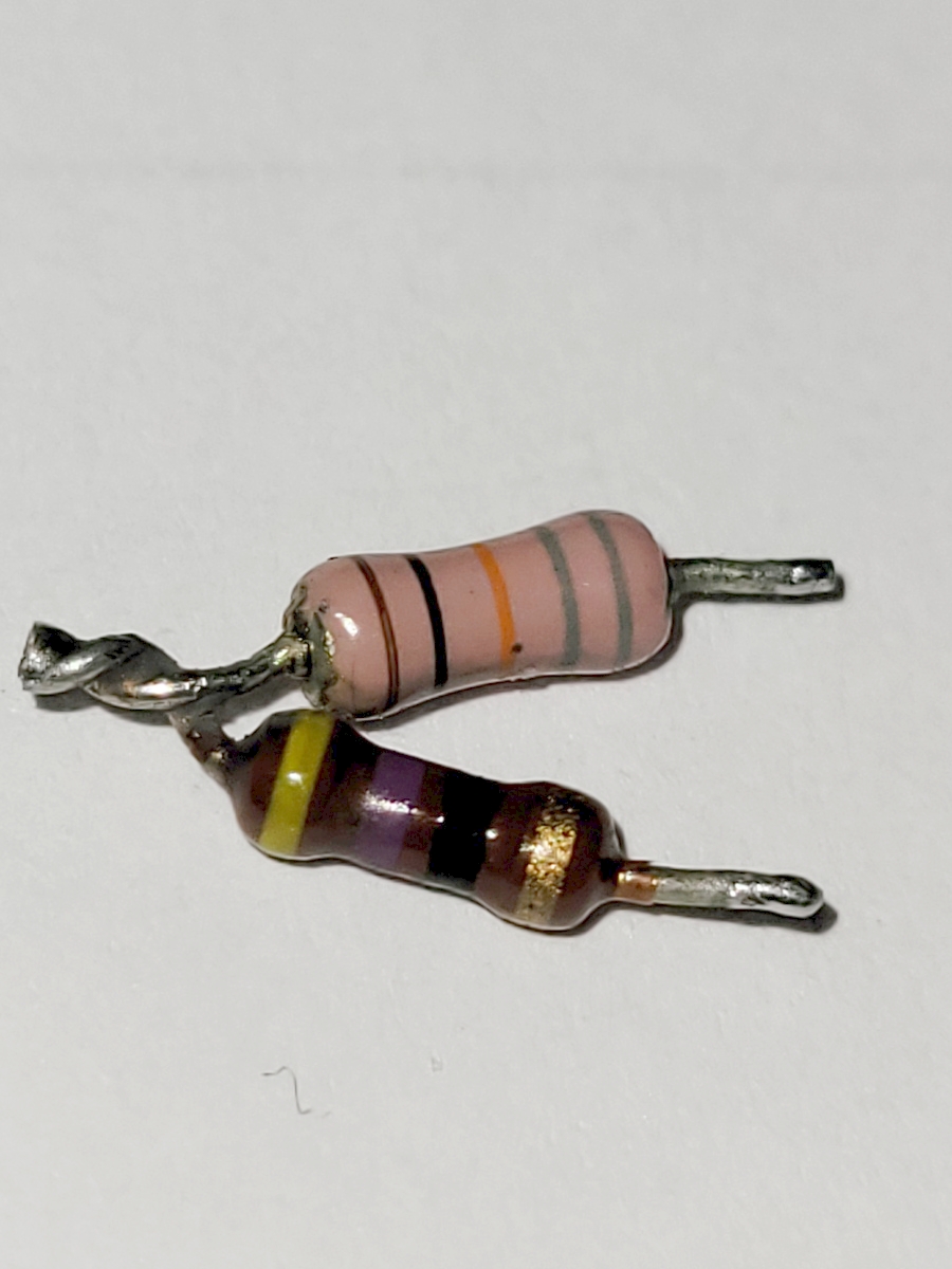

hallo mal zusammen bin auf der suche nach dem bauteil das ich im foto angehängt habe es wäre das rosa teil . es sind die ringe braun /schwarz /orange/grau oder silber /grau oder silber aufgedruckt. sie sind auf einer platine eingebaut die für lichteffekte benutz werden . vielleicht kann mir wer helfen. gruss stefan

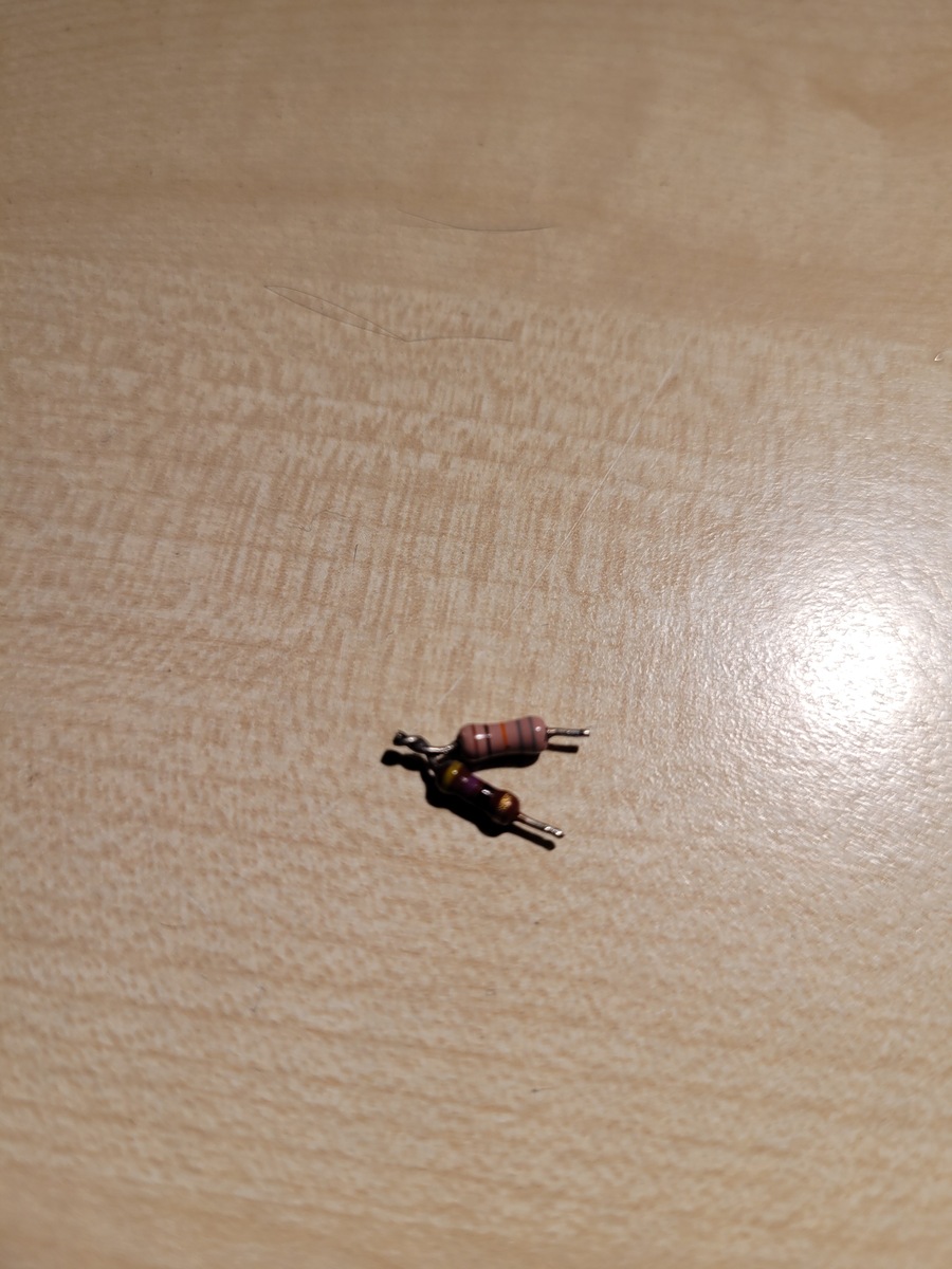

wenn ich versuche zu messen dann kann ich nur beim braunen wiederstand einen wert bekommen beim rosa gibt er keinen wert an auch nicht wenn ich beide zusammen messe gruss
Hallo, so richtig gut ist die Farbwiedergabe auf Deinem Foto nicht. Bei mir sieht der vierte Ring hellblau aus, der fünfte ist undefinierbar. Vielleicht hilft Dir diese bunte Tabelle weiter oder Du mißt den Widerstand mittels Ohmmeter. https://www.elektronik-kompendium.de/sites/bau/1109051.htm mfg

das teil ist nicht durchgebrannt es geht noch wenn ich es einlöte. aber ich muss ersatz dafür haben.
Stefan D. schrieb: > habe nochmals ein besseres bild davon gemacht No. Stefan D. schrieb: > das teil ist nicht durchgebrannt es geht noch wenn ich es einlöte. > aber ich muss ersatz dafür haben. Willst Du uns auf den Arm nehmen? Zeige mal die Messung, aber so dass man auch das komplette Messgerät sieht.
Stefan D. schrieb: > wäre das rosa teil . Das wird ein axialer 10nF 10% Keramikkondensator sein ähnlich diesem Teil https://kn-electronic.de/randshop2_5/themes/kategorie/detail.php?artikelid=146 https://www.ebay.de/itm/283753283488 der fünfte Ring steht für die Spannung, laut meiner Tabelle silber 2kV, glaub ich nicht, der word wohl eine andere Tabelle benutzen. https://dse-faq.elektronik-kompendium.de/dse-faq.htm#F.13.2.3

ja das wäre möglich der sieht wirklich fast gleich aus, auch die stelle bei der die drähte reingehen danke mal MaWin werde dem nachgehen
Stefan D. schrieb: > habe nochmals ein besseres bild davon gemacht Das zweite Foto ist wesentlich besser. Nur die Lampe scheint ein ungünstiges Spektrum zu haben, so daß die Farben ungünstig wiedergegeben werden. Vermutlich eine LED-Lampe. mfg

Stefan D. schrieb: > beim rosa gibt er keinen wert an Du meinst ∞, also durchgebrannt. Ich vermute mal, 162Ω, d.h. zusammen 200Ω.
Manfred schrieb im Beitrag #6955303: > ICH bin der SUCHE nach einem BAUTEIL - > erstmal lernen, anständige Texte zu schreiben! Du musst den Stein weiter werfen, dann fällt er dir nicht auf den Fuß ;-) So geht das: "Ich bin AUF der Suche nach einem Bauteil." Alternativ: "Was ist das?" Christian M. schrieb: > Einen axialen Kondensator sieht man echt nicht alle Tage Ich kannte bisher auch nur die mit Aufdruck: https://www.digikey.de/de/products/detail/kemet/C420C105M5U5TA7200/7382838 Peter D. schrieb: > Du meinst ∞, also durchgebrannt. Stefan D. schrieb: > das teil ist nicht durchgebrannt ... denn ... > es geht noch wenn ich es einlöte. Und "es" (vermutlich "das Lichteffektgerät") geht nicht mehr, wenn du "das Teil" auslötest? Dann empfehle ich, das Bauteil mental in einen schawrzen Kasten mit 2 Anschlüssen zu packen, dann zu vergessen wie das da in der schwarzen Box aussieht, dann zu messen und abschließend die Kunst der Deduktion anzuwenden: 1. das Bauteil funktioniert. 2. das Bauteil ist keine Spule und kein Widerstand. 3. welche "einfachen" Bauteile mit 2 Anschlüssen gibt es sonst noch so? BTW: für solche "unbekannten" Kameraden lobe ich mir das kleine 103er Hameg mit dem Componententester: https://radio-bastler.de/forum/showthread.php?tid=3138 Inzwischen würde ich mir fürs Reverse Engineering so einen der üblichen "Transistortester" kaufen: https://www.mikrocontroller.net/articles/AVR_Transistortester

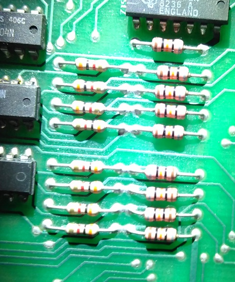

Hier sind auch ein paar von diesen rosa "Dingern" mit den Farbringen braun, schwarz, orange, schwarz, grau eingelötet. Die 10nF ergeben zusammen mit den 3k Widerständen Tiefpässe.
