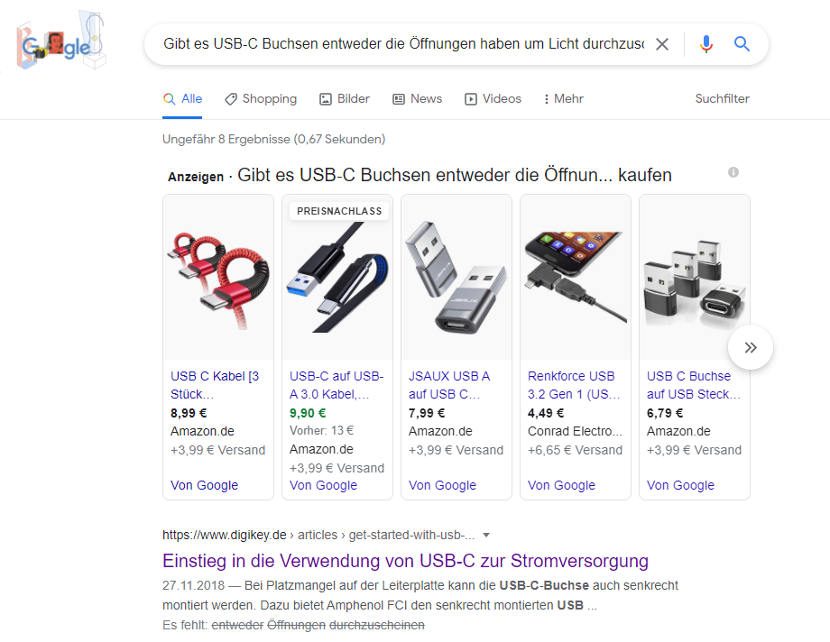

lux schrieb: > > Immer diese Bilder... Erster Treffer bei Google. Nicht gut/hübsch macht jedoch deutlich was das Ziel ist. alopecosa schrieb: > Und wie soll das aussehen? Die USB-C Buchse hat nur 23% der Oberfläche > einer USB-A Buchse. > > Wo soll da noch nennenswert Licht rauskommen? Muss keine Glübrine sein. Dezente Beleuchtung zu optischen Zwecken reicht. Bei typ-A war es praktisch, wegen der Orientierung bei C ist es nur noch Optik.

N. B. schrieb: > lux schrieb: >> > Immer diese Bilder... > > Erster Treffer bei Google. Hmmm... mal probieren: https://www.google.com/search?q=Gibt+es+USB-C+Buchsen+entweder+die+%C3%96ffnungen+haben+um+Licht+durchzuscheinen+zu+lassen+oder+direkt+eine+LED+integriert+haben%3F&oq=Gibt+es+USB-C+Buchsen+entweder+die+%C3%96ffnungen+haben+um+Licht+durchzuscheinen+zu+lassen+oder+direkt+eine+LED+integriert+haben%3F&aqs=chrome..69i57.1562j0j7&sourceid=chrome&ie=UTF-8 Du meinst also DIESEN Treffer? https://www.digikey.de/de/articles/get-started-with-usb-c-power-delivery

Magnus M. schrieb: > Hmmm... mal probieren: > > https://www.google.com/search?q=Gibt+es+USB-C+Buchsen+entweder+die+%C3%96ffnungen+haben+um+Licht+durchzuscheinen+zu+lassen+oder+direkt+eine+LED+integriert+haben%3F&oq=Gibt+es+USB-C+Buchsen+entweder+die+%C3%96ffnungen+haben+um+Licht+durchzuscheinen+zu+lassen+oder+direkt+eine+LED+integriert+haben%3F&aqs=chrome..69i57.1562j0j7&sourceid=chrome&ie=UTF-8 Sorry aber ich finde schon ziemlich seltsam wie du Google benutzt. Ich hätte so gesucht: "USB C Buchse mit Beleuchtung Licht LED"
