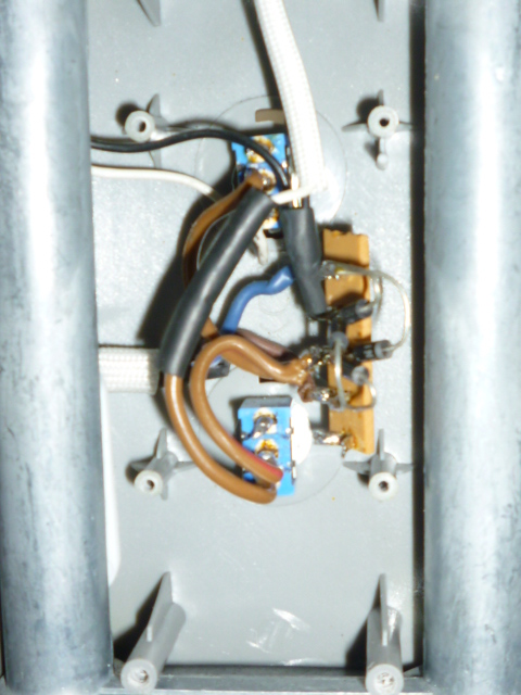

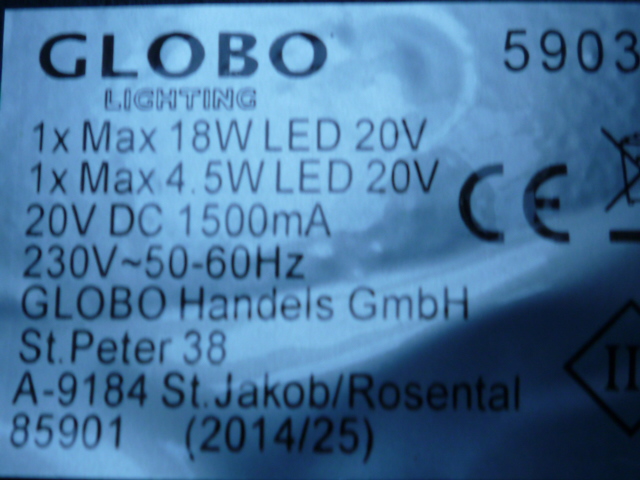

Und schon kommt das nächste Thema: Hab vorgestern auf dem Sperrmüll(Ja, gibt es hier noch) einen einfachen LED-Deckenfluter gefunden, allerrdings ohne Netzteil. Okay, 20 V steht drauf und damit tut er auch einwandfrei. Was ich aber nicht verstehe und deshalb vorher lieber frage ist dieses komische "Anschlußboard" oder wie man dazu sagen will. Weil ich doch gelernt habe dass ein LED-Panel einen stabilen (Treiber-) Strom braucht,geht das aber doch mit einer Stromquelle gar nicht.Der Fluter hat 13 W, die Leseleuchte 4,5 W, zusammen 1500 mA.Geschaltet wird nur An/Aus.Also kriegt die Leseleuchte doch volle Dröhnung ab wenn sie alleine eingeschaltet wird. Oder wie? Ja, wie immer, nicht schreien, ich frag ja bloß.
Frido J. schrieb: > Deckenfluter_002.JPG Zeige viel mehr, damit man alles nötige erkennen kann. > Okay, 20 V steht drauf Vor allem auch die Beschriftung. Aber auch sonst ALLES.
Dein Foto zeigt nur einen übel gebastelten diskreten Brückengleichrichter. Vermutlich besteht das "Netzteil" aus einem einfachen Trafo, der eine Wechselspannung liefert. Da wir aber die Art des Leuchtmittel nicht kennen, können wir keine Aussage über die Zuverlässigkeit der Lampe treffen. Wenn es sich hierbei nur um LEDs ohne Vorwiderstände handelt, das ist das nicht so gut. Vielleicht steht das Teil auch genau deswegen beim Müll.

Entschuldigung, es gibt nur eine zweipolige Zuleitung mit Lautsprecher- stecker, an die habe ich das Labornetzteil angeschlossen. Das Eingangskabel ist die Leitung mit dem dicken Hüllschlauch welche von Mitte links kommt.Das Kabel mit dem dünnen Hüllschlauch welches nach oben Mitte geht ist die Leselampe, die zwei dünnen Kabel links oben (ohne Hüllschlauch)gehen zum Deckenfluter.Okay, manchmal ist Sperrmüll tatsächlich Müll, aber wir wissen doch Alle dass kaputt nur selten wirklich kaputt ist.Und ganz oft nur eine Lapalie defekt ist, also ein Kondensator z.B. und hoppla tut der Fernseher. Ich bin kein Fernsehtechniker habe aber so schon drei Fernseher repariert.Und bitte, die laufen seitdem, also nix mit "gleich wieder kaputt"!!!

Da bei den LED-Leuchtmitteln eine Betriebsspannung (20V) angegeben ist, beinhalten sie offensichtlich eine Stromregelung oder zumindest Vorwiderstände.

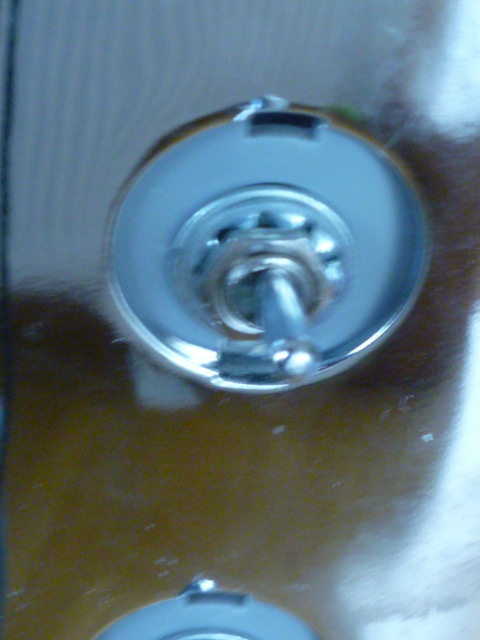

Ach du jeh, ich hab mir die Schalter mal von vorne genau angeschaut. Selbstgebastelt.Okay,jetzt habe ich ein Problem. Vermutlich war da eine Regel- bzw. Steuerelektronik für beide Lampen drin.So, wie kann ich jetzt den Strom auf die einzelnen Lampen verteilen?Hat Jemand vielleicht ne Idee? Wegschmeißen ist nicht!Und 189 Euronen sind ja auch nicht nix, dafür lohnt es sich nachzudenken.

Zum Schalter: In der Originalbeschreibung steht etwas von "Dimmbar": >... ist diese Stehlampe dimmbar und [...] Lichtfarbe. Das an einem flexiblen > Arm befestigte Leselicht ist ebenfalls dimmbar und [...] Vermutlich gab es vorher jeweils eine Dimmschaltung, die später kaputt ging und darauf jeweils durch einen einfachen Ein-/Ausschalter ersetzt wurde.

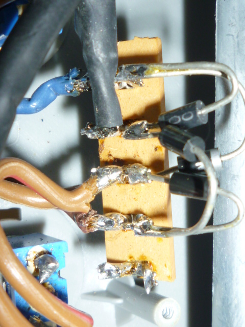

Hab das "Anschlußbooard" ausgelötet, das sind alles vier Dioden, also vermutlich ein selbstgebastelter Gleichrichter, oweh ....
