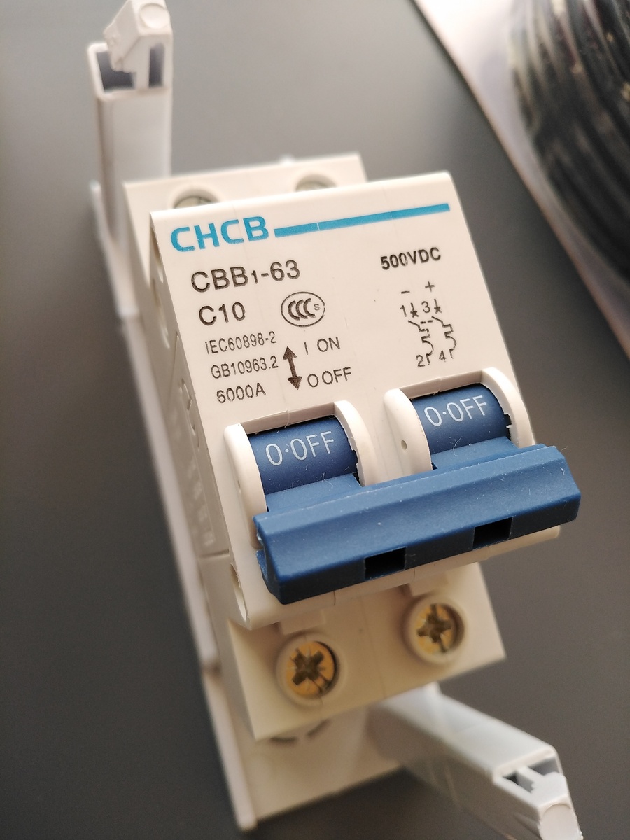

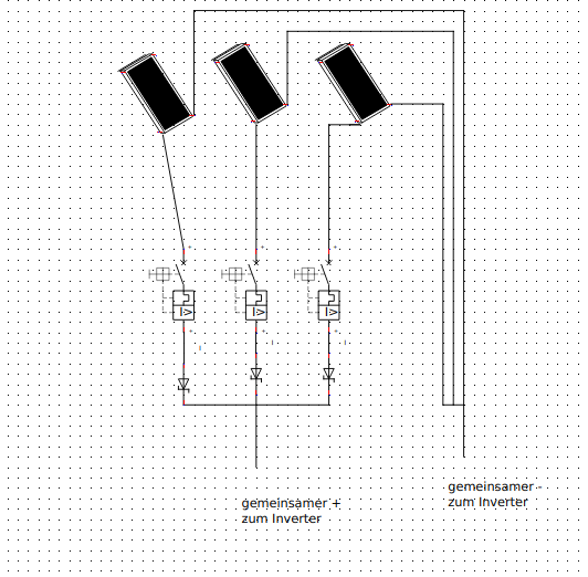

Warum gibt es diese zweipoligen Leitungsschutzschalter?. Ich weiß nicht ob Leitungsschutzschalter das richtige Wort ist. Es gibt diese für AC und DC. Meine Anwendung ist das Parallelschalten von Solarpanelen. Weil ich mehr als 2 parallel haben will, soll jedes Panel mit 6A abgesichert werden.100W Panele 6A max. Die Dioden sollen Rückspeisung bei Beschattung einzelner Panele verhindern. Nun gibt es diese Sicherungen als einpolig oder zweipolig wie im Bild. Was wäre der Vorteil der zweipoligen? Mir fällt dazu nur ein, daß bei den zweipoligen der Lichtbogen beim Abschalten unter Last an 2 Stellen unterbrochen wird, was bei 6A eher unnötig ist.
Zweipolige LSS hast du z.B. im Wohnwagen/-mobil. Wenn du dir nicht sicher sein kannst, wo jetzt die Phase ist (durch falsche Verdrahtung der CEE-Dose aufm Platz oder bei Adapter auf Schuko), brauchst du eine zweipolige Absicherung bei Erdschlüssen. Ein FI würde dann zwar auch abschalten, aber das ist nicht seine Aufgabe an der Stelle. Im Prinzip ist so ein Wohnwagen ja auch nur eine Unterverteilung mit Klo (DIN VDE 0100-721)
Bei zweiphasig angeschlossenen Verbrauchern (typisch: Kochfeld) ist es auch sinnvoll, beide Phasen gemeinsam abzuschalten. Im DC-Bereich: Wenn deine PV irgendwo undefiniert mit PE verbunden ist, solltest du m.E. im Überlastfall + und - gemeinsam abschalten. MfG, Arno
H. H. schrieb: > Solarzellen sind kurzschlussfest! Sind sie das auch, wenn bei einem Panel ein Zellelement niederohmig geworden ist, und du von den anderen Panelen dort 30-50A reinschiebst? An der Stelle bildet sich dann eine Kochplatte. Es ist mir nicht ganz klar was bei diesen Panelen für Fehler auftreten können. Im Netz gibt es Bilder von verbrannten Panelen. Keine Ahnung wie die verbrannt sind.
Thomas G. schrieb: > Sind sie das auch, wenn bei einem Panel ein Zellelement niederohmig > geworden ist, und du von den anderen Panelen dort 30-50A reinschiebst? Dazu gibt es ja die Dioden. Und wenn man Angst vor durchlegierter Diode hat, dann nimmt man zusätzlich eine Schmelzsicherung, keinen Leitungsschutzschalter.

H. H. schrieb: > Und wenn man Angst vor durchlegierter Diode hat, dann nimmt man > zusätzlich eine Schmelzsicherung, keinen Leitungsschutzschalter. Ok, was aber wenn die Sicherungen und Halter teurer sind als Leitungsschutzschalter. Gibt es einen anderen Grund die Leitungsschutzschalter nicht zu benutzen? Oder sind die irgendwie langsamer als Sicherungen?
Thomas G. schrieb: > Gibt es einen anderen Grund die Leitungsschutzschalter nicht zu > benutzen? Die "üblichen" sind für AC, für deine Wünsche brauchst du welche für DC die wesentlich teurer sind!
Thomas G. schrieb: > Nun gibt es diese Sicherungen als einpolig oder zweipolig wie im Bild. > Was wäre der Vorteil der zweipoligen? Solche LSS werden auch in batteriegepufferten DC-Verteilungen verwendet. Die Wahl ob ein- oder mehrpolig hängt dort von mehreren Faktoren ab: - Spannungshöhe: Jeder Pol kann nur eine gewisse Spannung ab. Bei höheren Spannungen schaltet man daher über mehrere Kontakte, z.B. beide Pole getrennt oder ein Pol über mehrere Kontakte in Reihe. - Aufbau: Bei einpolig geerdeten DC-Netzen reicht die Absicherung des ungeerdeten Pols. Bei ungeerdeten Netzen sichert man beide Pole ab. Man sollte die Teile auf jeden Fall gemäß Herstellervorgabe anschließen: https://www.youtube.com/watch?v=Cup5fMGaE2g

Das mit dem wesentlich teurer für DC ist relativ. Ich nehme die vom freundlichen Chinesen, die im Bild sind bis 500V DC, für 3Euro umgerechnet und zweipolig. Nun will ich aber sparen und werde einpolig nehmen. Spannung wird erstmal 12V sein und später höchstens 48V.
Thomas G. schrieb: > Ich nehme die vom > freundlichen Chinesen, die im Bild sind bis 500V DC, Die schalten selbst in China keine 500VDC...
Thomas G. schrieb: > Mir fällt dazu nur ein, daß bei > den zweipoligen der Lichtbogen beim Abschalten unter Last an 2 Stellen > unterbrochen wird, was bei 6A eher unnötig ist. Bei 12 oder 24 Volt vielleicht noch kein Problem, bei 48 Volt und darüber aber schon ganz gewaltig...
