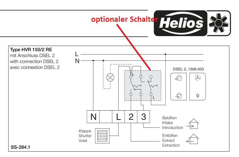

ich möchte den folgenden Lüfter in den Dachboden bauen:
https://www.helios.ch/de/detail?id=181
Dieser werde ich 60 Sekunden vorwärts und dann 60 rückwärts laufen
lassen (Grund: Wärmetauscherlement in der Mitte wird erst erwärmt beim
Entlüften und dann beim Belüften wieder abgekühlt --> Dachboden kühlt
nicht unnötig aus --> keine Verschiebung des Taupunktes).
Die Ansteuerung ist lt. Datenblatt relativ simpel (s. Bild) Ich habe mir
es folgendermaßen überlegt:
1. normale Zeitschaltuhr (analog)
2. Eltako EAW12DX-UC  (Beim Ein- und Ausschalten der Spannung wird
Relais ausgelöst)
3. Eltako ER12-001-UC (Wechelrelais)
Aber das muss doch auch eleganter gehen, oder?

Der Eltako MFZ12 müsste das in der Funktion TI oder TP - Taktgeber -
direkt ohne weiteres Zubehör können

Normal würde ich eine Totzeit einfügen. Einfach nur damit der Motor
nicht auch noch den Drehimpuls des Schaufelrades überwinden muss.
Ist das Ding von Fabrik mit dem Rekuperator ausgestattet?
Schau dir mal die Kennlinie des Helios hvr 150/2 an. Bei 70 Pa rührt der
nur noch seinen eigenen Saft. 10 Pa hast du sicher schon über die
Jalousieklappe.

Er hat keinen eingebauten Wärmetauscher. Bastle ich aus Kupfer-elementen
selber.
Kann ich mit dem RelaisEltako MFZ12 auch eine Totzeit eingeben? Oder ist
das ein andere Relais (habe mich in dem Eletako Dschungel noch nicht
zurecht gefunden)
Meinst du 70 pa ist zu wenig? Und warum nimmt der Druck ab, wenn die
Drehzahl nach oben geht?

Taktgeber auf 2 hintereinadergeschaltete Strom stossrelais, das 1. Motor
an, das 2. Drehrichtung. also 60 sec links 60 sec pause 60 sek rechts,
60 sec pause usww
