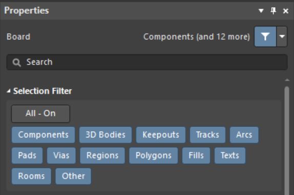

Ich kann Bauteile irgendwie nicht verschieben. Ich klicke mit linke Maustaste auf ein Bauteil und versuche zu schieben, aber ohne Erfolg. Sind da alle Bauteile gefixt? Was ist passiert? ich benutze AD21
Drück mal die Taste '2'. Vielleicht bist du im Ansicht-Modus.
Bearbeitet durch User
Rainer S. schrieb: > Drück mal die Taste '2'. Vielleicht bist du im Ansicht-Modus. Versucht. Leider klappt nicht
Doppelklick drauf. dann öffnet sich das Property Fenster. Ist bei den X Y Koordinaten vielleicht das Schloss Symbol geschlossen? wenn ja drauf klicken, um es zu entsperren.
Vielleicht hast Du im "Selection Filter" bei den PCB Properties die "Components" nicht ausgewählt?
Netzwerker schrieb: > Vielleicht hast Du im "Selection Filter" bei den PCB Properties die > "Components" nicht ausgewählt? Jetzt funktioniert! Danke!
Nik E. schrieb: > Netzwerker schrieb: > >> Vielleicht hast Du im "Selection Filter" bei den PCB Properties die >> "Components" nicht ausgewählt? > > Jetzt funktioniert! Danke! Weil? Ich verwende auch seit kurzem auf der Arbeit AD21, würde mich schon interessieren, woran es lag.
Mit dem Filter in den Properties maskierst Du die Elemente, die Du nicht auswählen willst. D.h. er ignoriert z.B. Components, Tracks, etc. Ist z.B. für die Vorbereitung des Bestückungsdrucks nett. Nur Text zulassen und Du kannst die Bauteile sehen und die Designatoren passen schieben. Gruß Gunther
