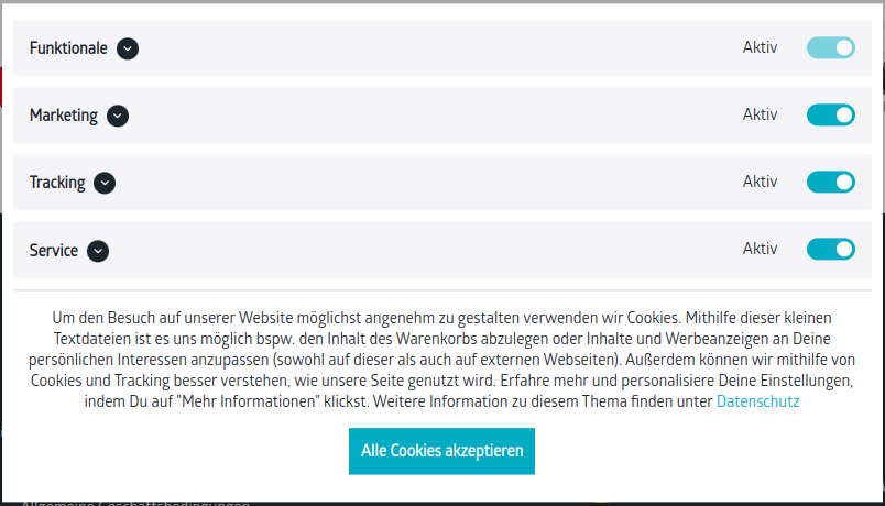

Tilman V. schrieb: > https://www.wesmartify.de/heizung/heizkoerperradiator/591/essentials-heizkoerperthermostat-energieautark-bt/ Was ist das denn für eine unseriöse Seite? Zuerst erscheint ein Popup-Dialog, wo ich irgendwelche Cookie Einstellungen speichern kann. Nein, da schaue ich mir lieber erst mal die "mehr Informationen" an. Doch dort kann ich nur "alle Cookies akzeptieren". Weiss der Geier, wozu die Schalter dann sind. Ich will keine Cookies akzeptieren. Diese Option wird mir gar nicht angeboten. Kann es sein, dass die Beschriftung der beide Buttons "alle Cookies akzeptieren" und "mehr Informationen" vertauscht wurden? Wie dem auch sein, bevor ich da etwas riskiere, möchte ich mit die Beschriebung des Produktes und das Impressum anschauen. Beides geht aber dank dieses bekloppten Cookie-Dialoges nicht.
Ich habe versucht, nur funktionale Cookies zu erlauben. Das Ergebnis ist aber: siehe Anhang. Jetzt lassen sich die Schalter nicht mehr aus schalten. Ganz Toll!
Bearbeitet durch User
Tja, entweder du führst jetzt einen Musterprozeß. Oder installierst dir einfach "ublock origin" und clickst aufs naheliegendste ausgehend von deiner momentanen Mausposition. Der Krusch sendet dann Trackingdaten, erreicht aber eh 95% der Schmutzserver nicht mehr. Das Leben ist zu kurz!
Abdul K. schrieb: > Tja, entweder du führst jetzt einen Musterprozeß Das überlasse ich den A***geigen von Juristen, die uns diese Cookie Dialoge eingebrockt haben.
