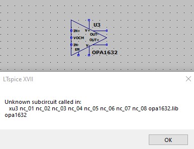

Hallo, ich habe noch ein paar OPA1632 von TI. Die möchte die aber speziell einsetzen und deshalb zunächst mit LTSpice testen. In der Regel hält sich TI mit Modellen für hochwertige OPV ziemlich zurück. Deshalb war ich erfreut das ein unverschlüsseltes SPICE MODEL für den OPA1632 angeboten wird. Ich habe dann auch ein Symbol erzeugt und beim ersten Test gab es prompt eine Fehlermeldung. Fatal Error: Unknown subcircuit called in: xu3 nc_01 nc_02 nc_03 nc_04 nc_05 nc_06 nc_07 nc_08 opa1632.lib opa1632 Eigentlich sieht die Lib für mich gut aus. Im Kopf der Lib steht: OPA1632 MODEL (Netlist Editor format) Ich hoffe nicht das dies gegen den Einsatz unter LTSpice steht. mfg Klaus

Der Name des Subcircuit (in der mit SpiceModel referenzierten Datei) muss auch im Attribut Value2 eingetragen werden. Der Inhalt von Value ist nur für die Anzeige zuständig. Aus der Hilfe:
1 | SpiceModel: <name of file including the spicemodel> |
2 | Value: <What ever you want visible on the schematic> |
3 | Value2: <The value as you want in the netlist> |

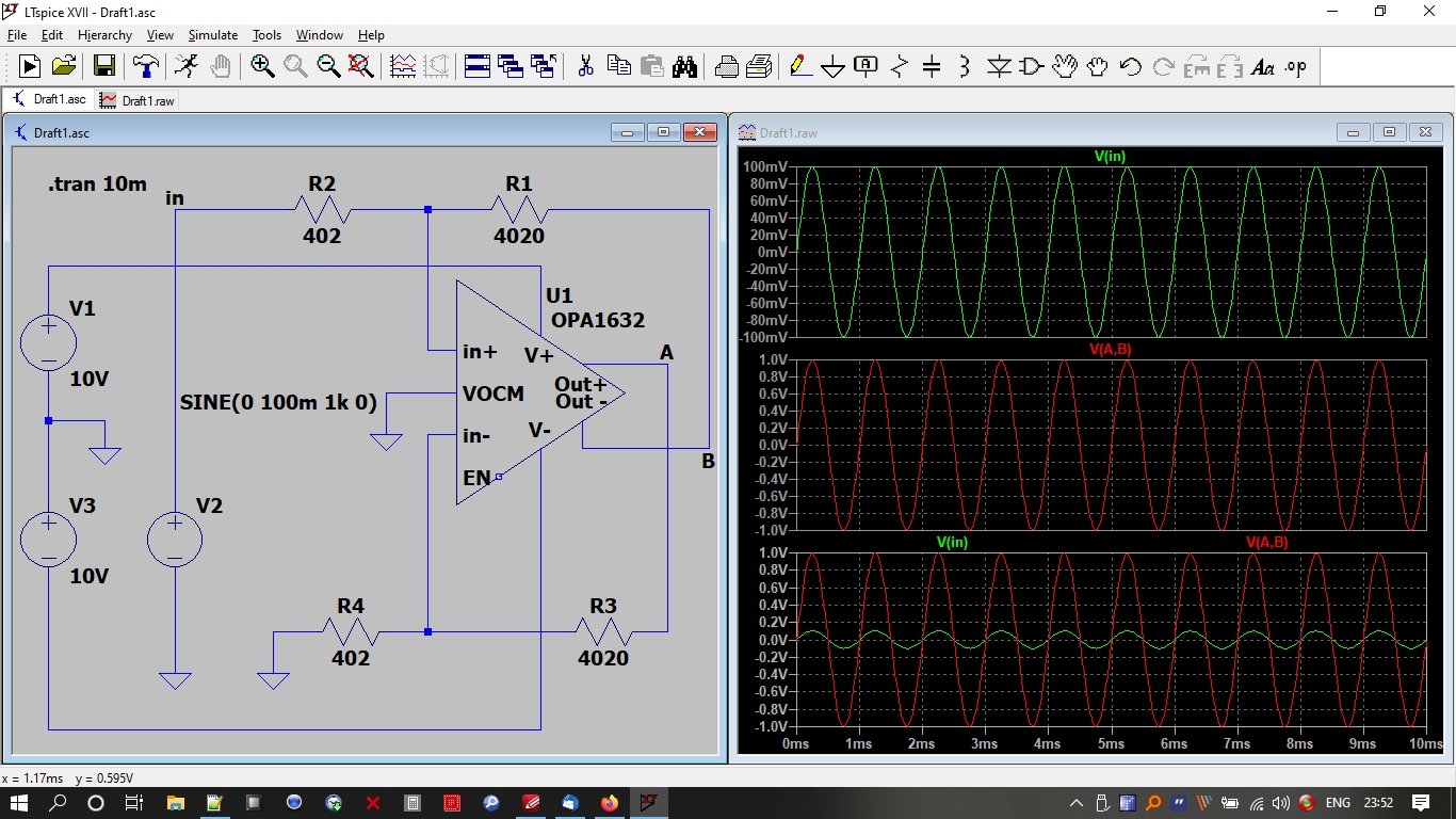

Hallo liebe Freunde, gestern Abend war es mir doch schon zu spät geworden und ihr wart noch fleißig. OK, das mit der Spannungsversorgung hätte ich mir auch denken können. Und Value2 im Attribut hatte ich auch nicht auf dem Focus. Aber ich mache dies ja nicht so oft. Vielen Dank an alle. mfg Klaus

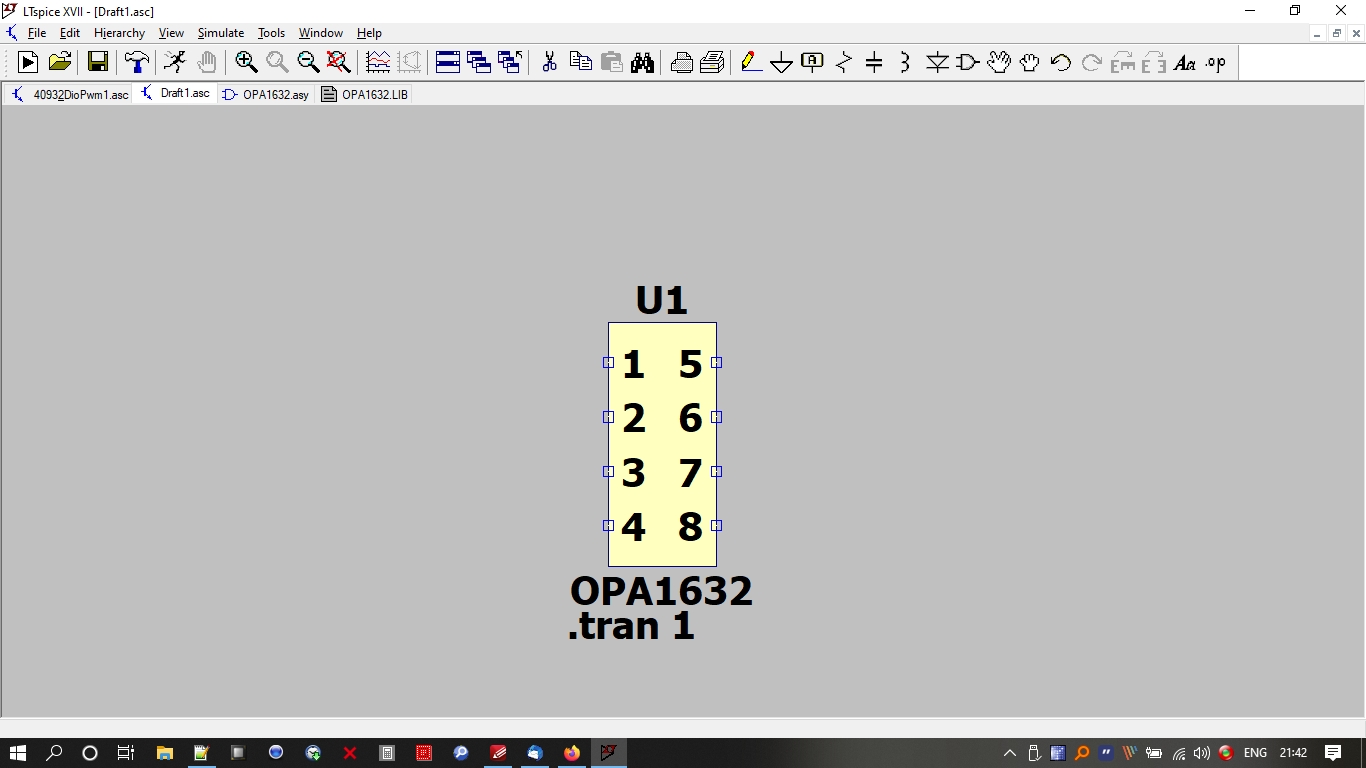

H. H. schrieb: > Klaus R. schrieb: >> Und Value2 im Attribut hatte ich auch nicht auf dem Focus. > > Muss man auch nicht, ist ja nicht nötig. Möchtest du diese das auch irgendwie belegen? Soweit mir bekannt ist, gibt es nur noch die Alternative, die Bibliotheksdatei im Attribut ModelFile und den Subcircuit in SpiceModel einzutragen. Diese Methode ergibt aber andere Eigenschaften: Das Symbol ist damit über Rechtsklick editierbar und liefert bei Doppelklick auf SpiceModel eine Dropdown-Auswahl aller in der Bibliothek vorhanden Subcircuits.
abakal schrieb: > H. H. schrieb: >> Klaus R. schrieb: >>> Und Value2 im Attribut hatte ich auch nicht auf dem Focus. >> >> Muss man auch nicht, ist ja nicht nötig. > Möchtest du diese das auch irgendwie belegen? > > Soweit mir bekannt ist, gibt es nur noch die Alternative, die > Bibliotheksdatei im Attribut ModelFile und den Subcircuit in SpiceModel > einzutragen. Diese Methode ergibt aber andere Eigenschaften: Das Symbol > ist damit über Rechtsklick editierbar und liefert bei Doppelklick auf > SpiceModel eine Dropdown-Auswahl aller in der Bibliothek vorhanden > Subcircuits. .inc
H. H. schrieb: > .inc Diese Methode entsprich nicht der vermutlichen Intention des TO - automatisches Laden der Bibliothek über das Symbol. Ansonsten hätte er auch die Angabe der Datei in SpiceModel weggelassen können. Dieser Eintrag führt im übrigen zu einer weiteren Fehlermeldungdung, da der in SpiceModel übergebene Wert in der Netzliste als zuätzlicher Anschluss interpretiert wird.
1 | Fatal Error: Port(pin) count mismatch between the definition of subcircuit "opa1632" and instance: "xu1" |
2 | The instance has more connection terminals than the definition. |
3 | |
4 | XU1 NC_01 NC_02 NC_03 NC_04 NC_05 0 NC_06 NC_07 OPA1632.LIB OPA1632 |
normalerweise ... Anzahl der Pins Beitrag "Re: Fehler beim Einbinden eines Models in LTSpice" sonst Beitrag "LTspice OPA134 Fehler neues PSpice-Model"
