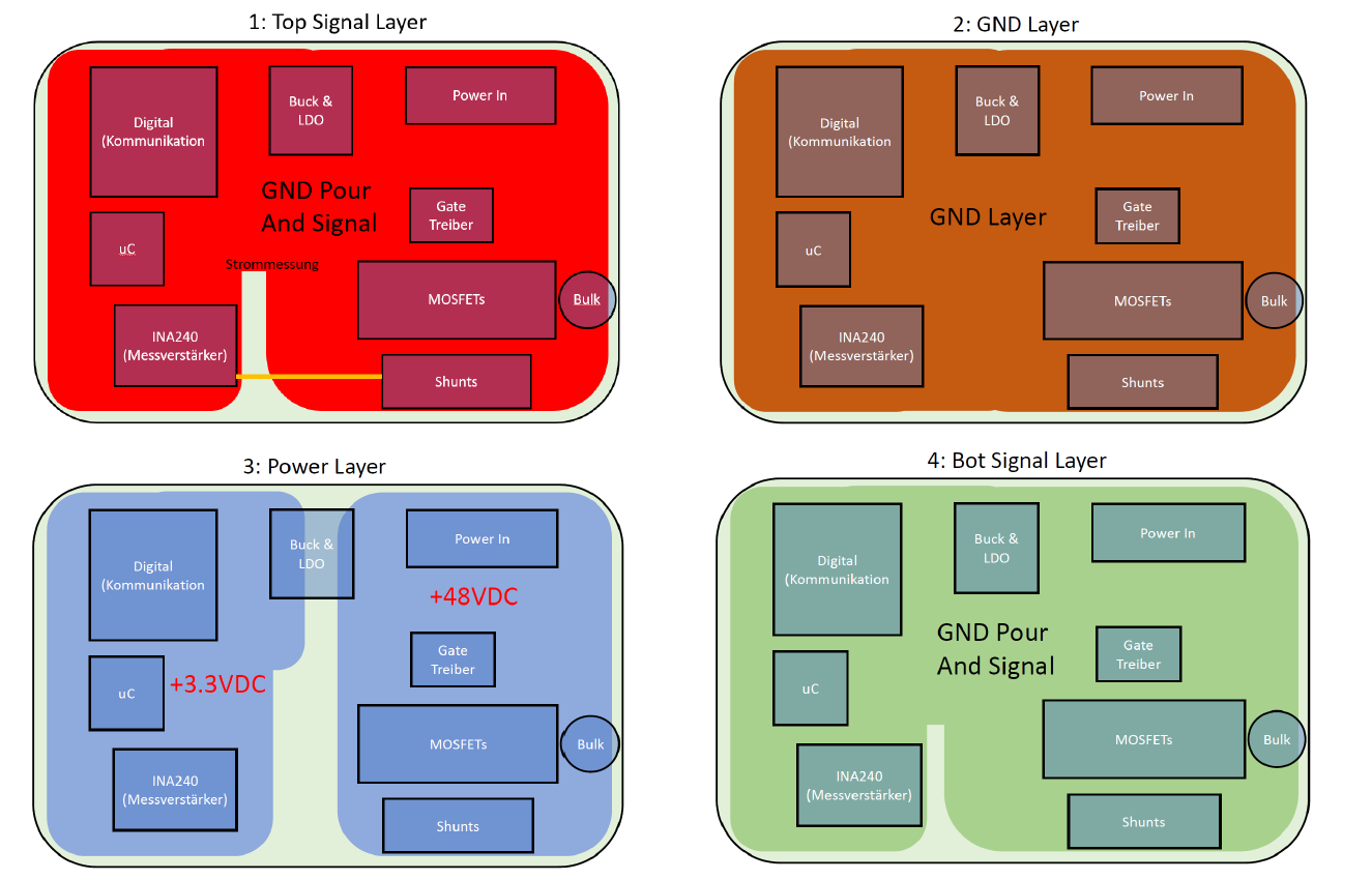

Angehängt habe ich mal ein Beispiel eines Inverters mit uC. Der Inverter
wird vom uC mit PWM angesteuert und der Strom sowie die Spannung wird
analog gemessen und vom uC verarbeitet. Nun frage ich mich, wie hier die
GND Plane aussehen sollte. Meine Idee würde folgendermaßen ausschauen:
Planes:
- Top Signal und GND Pour
- GND Plane
- Power Plane
- Bot Signal und GND Pour
Die Anordnung finde ich so in Ordnung, vielleicht hat jemand einen
besseren Vorschlag.
Dann würde ich zur Variante oben rechts tendieren, mit GND Island für
den analogen Part sowie das Trennen von den hohen Strömen. Gemäß den
allgemeinen Aussagen wäre aber Variante unten links zu bevorzugen, wobei
natürlich alle digitalen Signalleitungen nicht über den Analogen Bereich
gezogen werden dürfen, da der Rücklaufstrom direkt unter der Trace ist.
Welche Variante würdet ihr in solch einem Fall wählen? Ist es sinnvoll,
den hohen Strom Rücklaufpfad zu trennen?
Edit: Der digitale Part sollte oben auch noch mit dem Inverter verbunden
sein. Was noch gesagt werden muss, der analoge Part muss hier ja Traces
zum Inverter haben, so dass der Rücklaufstrom um die GND Island muss.
Das könnte evtl. schlechter sein.

von Falk B. (falk)
Bert S. schrieb:
> Grundsätzlich gilt nach allgemeinen Aussagen: Eine lückenlose GND Plane
> ist das beste, was man haben kann (außer ein paar Ausnahmen).
Richtig.
> Nun gibt es aber z.B Hersteller wie STM32, wo beschrieben wird, dass für
> den ADC eine GND Island verwendet werden sollte. Das widerspricht ja
> gerade der lückenlosen GND Plane.
Kommt drauf an. Wenn alle Signalleitung über die Brücke der Insel
laufen, ist das OK.
> Ebenfalls wird die lückenlose GND
> Plane immer auf High-Speed Schaltungen bezogen, aber praktisch nie mit
> zusätzlicher Leistungselektronik. High-Speed ist ja heutzutage jeder uC.
Naja.
> Planes:
Ja, wobei die Flächenfüllung nicht zwingend nötig ist.
> - GND Plane
> - Power Plane
Dito.
MÖÖÖÖP! Das ist die schlechteste aller Varianten!
**Niemals Signale über Schlitze in Masseflächen führen!**
Das gibt "nette" Koppelschleifen!
> Gemäß den
Eben.
Unten rechte wäre auch OK, WENN man die Signal oben über den Bogen der
Massefläche laufen läßt. SO hab ich ein Designa bei uns auch aufgebaut,
läuft ziemlich gut.
Ja, aber eher geometrisch als mit großen Schlitzen in Masseflächen.

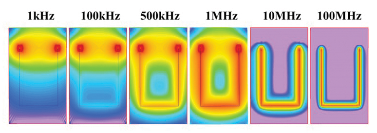

Wie kommst du darauf? Läuft dein Inverter mit 50 Hz Sinus? Oder eher
schnell schaltenden Halbbrücken? Schon mal bedacht, wie die Ströme
kommutieren? Und wie schnell? Selbst wenn das Ding nur mit 1kHz arbeiten
würde, die Halbbrücken schalten mit 100ns, ggf. weniger!

Sowohl für Logik als auch für Leistung sollten die Leitungen für Hin-
und Rückstrom dicht beieinander verlaufen, so dass die Schleife
möglichst klein ist.

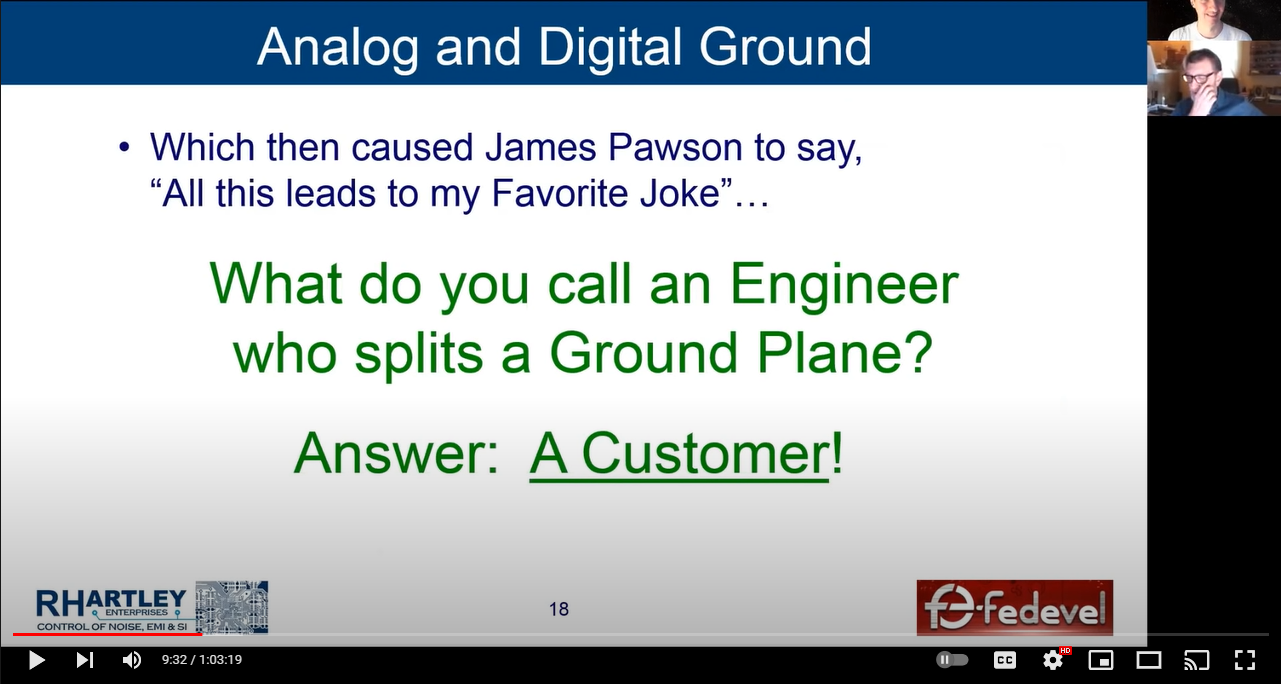

Sicher. Diese Masseinseln sind in den meisten Fällen eine Illusion. Eine
durchgängige Masse ist zu 99% die bessere Lösung. Die Minimierung der
Störeinkopplung erfolgt durch sinnvolle Anordnung der Funktionsblöcke,
eben indem man KEINE digitalen Leitung DURCH analoge Blöche führt.
Ebenso keine Leisungspfade nah am Niederspannungsteil etc. Aber all das
braucht keine Masseinseln oder Schlitze.

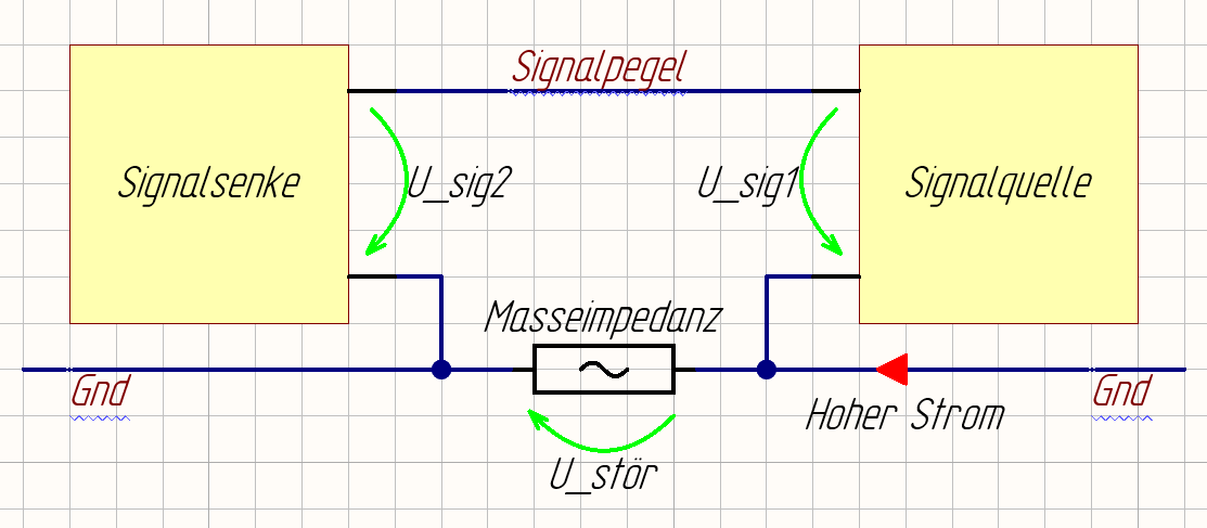

> Das habe ich mir gedacht, jedoch nicht wirklich begründen können.
Zeichne den Signalstrom und Rückstrom über die Masse, dann siehst du das
Desaster.

>> hindurchfließen in dieser Situation.
Naja, beim blockieren des Servos mit einem hohen Strom stellt sich ein
mehr oder weniger konstanter Phasenstrom ein (FOC), welcher eine grosse
DC Komponente hat. Dieser sieht die GND Plane als eine Parallelschaltung
vieler Widerstände und somit müsste auch ein nicht zu unterschätzender
Anteil ganz links am Rand fließen. Gerade die Analogen Teile mögen das
nicht.
Ich lasse mich aber gerne belehren und probiere mal das Schema unten
links. Evtl. sehe ich aber vor, die analoge Sektion ganz nach unten zu
verfrachten und einen Schlitz in der GND Plane nur auf höhe der analogen
Sektion zu ziehen und die Messsignale zum Inverter dann oberhalb dieses
Schlitzes durchzuführen.

von Leroy (Gast)
Ich würde es mit unten rechts versuchen. An der Einschnürung hinter den
Versorgungsreglern würde ich noch Elkos oder so vorsehen. Die
Spannungsregler sollten vielleicht auch LC Filter haben.
Dreckige digitale Signale räumlich vom Analogen zu trennen wurde oben
erwähnt und das finde ich auch am universiellsten. Wenn man anfängt sich
besonders clevere Inseln anzulegen übersieht man doch laut Murphy einen
entscheidenden Strompfad und macht alles nur noch schlimmer. Und sei es
auf irgendeiner inneren Lage.
Wenn die IC dann noch ordentlich entkoppelt sind und gar keine riesigen
Stromspitzen auf gnd fließen scheint mir das der beste Weg zu sein.
Man könnte ja mal votings sammeln ;-)
von Falk B. (falk)
> nicht.
Du übertreibst. Von wieviel Ampere reden wir denn?
Gerade wenn die Anordnung des Leistungspfads vom Eingang über
Puffer-Elko zum Inverter NICHT durch den Analogteil geht, fließt da am
Rand nur wenig Gleichstrom durch die Massefläche unter dem Analogteil
und somit ist auch der Spannungsabfall dort SEHR gering. Da reden wir
von nicht mal ner handvoll mV, wenn überhaupt!
Klingt nach nem Plan. Nimm das Schema unten rechts und lass am Schlitz
links und rechts je ca. 3mm blankes Kupfer stehen (Lötstopmaske). Dann
kann man den Schlitz leicht mittels Kupferfolie zulöten und einen
Vergleich machen.

von Bert S. (kautschuck)
Danke euch, hat mir einige Fragen genommen. Werde dann berichten, wies
es ging.
> Vergleich machen.
Super plan, werde ich machen und dann mal die Strommessung vergleichen.

von Wühlhase (Gast)
Wie immer – es kommt darauf an.
Allerdings kann man schonmal zwei Dinge festhalten:
Die Varianten rechts (sowohl oben als auch unten) solltest du ganz
schnell vergessen. Wenn dir jemand so etwas in dein Design einbaut, dann
schlage ihn bitte ausreichend lange und mit aller Kraft und gerne auch
unter Zuhilfenahme z.B. eines Knüppels.
Warum:
Sobald du auf deiner Cu-Fläche zwei Punkte A und B hast, und zwischen
denen eine Potentialdifferenz (auch Spannung ungleich Null genannt)
besteht, fließt so oder so auch ein entsprechender Ausgleichstrom. Oder,
je nach Kausalitätsrichtung, ruft ein fließender Strom eine
entsprechende Potentialdifferenz hervor. Dagegen kannst du nichts
machen.
Das beste, was du tun kannst, ist es, die Impedanz zwischen den Punkten
A und B so gering wie mögich zu halten, und mit einer durchgehenden
Fläche bist du da am technisch machbarem Maximum angelangt. Bei einer
niedrigen Impedanz rufen auch große Ströme nur eine niedrige
Wenn du jetzt anfängst, eine Barriere zwischen A und B einzuziehen, dann
muß der Strom halt um diese Barriere herumfließen. Das erhöht deine
Impedanz nur, und damit erhöhst du die Potentialdifferenz dort, wo du
sowas nicht haben willst.
Wenn du solche Stromflüsse wirklich komplett unterbinden willst, dann
brauchst du eine echte galvanische Trennung. Das mußt du deine Signale
isolieren (Digitalisolatoren, Isolierverstärker usw.), brauchst
galvanisch getrennte Spannungsversorgungen, usw.
Ich habe mal rasch was zusammengeklöppelt was hoffentlich aufzeigt,
warum du immer eine niedrige Masseimpedanz haben willst: Du hast rechts
eine Signalquelle und links wird das Signal weiterverarbeitet. Außerdem
wird die Masse, auf der der Signalstrom wieder zurückkommt, als
impedanzbehaftet angenommen. Die Signalquelle liefert eine bestimmte
Spannung.
Und jetzt überleg mal ganz scharf, was für ein Signalpegel an der
Auswertung links ankommt (Tipp: Schau dir den Maschensatz an).
Ich habe übrigens schon gesehen, daß ein Mikrocontroller einen
Endlagenschalter nicht mehr korrekt auswerten konnte (5V), und ein
Motorsteuergerät daß einen Nockenwellensensor nicht mehr auswerten
konnte. Alles wegen genau dieses Problems.

von Falk B. (falk)
Nanana!
Unten links ist eine durchgehende Massefläche, das ist in den
allermeisten Fällen die richtige Wahl. Natürlich kann man es sich damit
immer noch versauen, wenn man die Funktionsblöcke und Leitungen falsch
legt.
Unten rechts ist OK, WENN man die Leitungen NICHT über den Schlitz
führt. Damit erreicht man zusätzlich zur Massefläche ein Art
sternförmige Masseführung.
Und woher soll diese Spannung hier kommen?
Aber nur dann, WENN der Strom dort wirklich lang muss! Das ist, soweit
man die Skizze interpretieren kann, nicht der Fall, weil sich alles mehr
oder minder sternförmig am Leistungseingang trifft.
Nein, das allein ist es nicht. Siehe oben. Außerdem wird das IMO viel zu
oft als Fetisch und Universallösung benutzt, um die nicht verstandenen
Effekte irgendwie in den Griff zu kriegen.
Das stellt aber nicht das Problem des OPs dar. Der hat einen
Leistungskreis und einen empfindlichen Mess- und Steuerkreis.
Nana, bitte mal jetzt nicht hysterisch werden und überall Gespenster zu
sehen!

von Dieter D. (dieter_dosenkohl)
Masseinseln sind prinzipiell schon ein Werkzeug um Störungen weiter zu
minimieren. Es ist eben ein Tiefpass Filter. Die Verbindung der Flächen
darf tendenziell gerne dünner sein um die Induktivität zu erhöhen. Die
Breite der Lücke bestimmt den parasitären C-Anteil. Den will man minimal
halten.  Deswegen ist das Masselayout oben rechts sagen wir mal
potentiell schon das beste. ABER wenn man das macht darf eben keine
Signalleitung die Lücke kreuzen. Wurde ja schon erklärt. Nur das ist auf
dem Bild das Problem. Oft sind Inseln bei korrekter Signalführung nicht
nötig. Bei schlechter Signalführung verschlimmbessern sie alles nur.

von Falk B. (falk)
So ein Unsinn!
Jaja, von 10nH auf 10,2nH. Mann O Mann!
> Die
Nö.
AHA! Da kommen wir der Sache schon näher!
von Peter D. (peda)
Soul E. schrieb:
> Wenn Du mit Deinem Design durch eine EMV-Prüfung musst, dann vermeide
> Schlitze in der Massefläche.
Die Betonung liegt auf "in", d.h. die Masse geht hinter dem Schlitz
wieder zusammen. Das sollte man nicht machen.
Eine Insel ist aber nur an einer Stelle angeschlossen, da besteht keine
Gefahr für den EMV-Test. Im Gegenteil, die EMV wird besser.
Ich hatte mal ne Plane in einem 15kV Netzteil. Bei einem Überschlag in
der Röntgenquelle ist nicht nur die CPU abgestürzt, sondern der Flash
wurde geändert. Es lief also erst wieder nach neu Programmieren. Im
korrigierten Layout war der Digitalteil um die CPU herum als Insel
geroutet. Ergebnis, die CPU stürzte nicht mehr ab und konnte die HV
wieder langsam hochrampen.
Wennn ich die Insel-Variante empfehle, dann basiert das auf langjähriger
Erfahrung. Wer das ignorieren will, muß mit den Folgen leben. Es kann
mir ja herzlich egal sein. Mancher muß eben seine Fehler selber machen.
Altium unterstützt sogar diese Inseltechnik, indem man verschiedene
GND-Netze anlegen kann, die man dann an einer Stelle über ein Net-Tie
verbindet. Aber wahrscheinlich sind die bei Altium auch nur solche
Besserwisser, wie ich.
Leistungs-FETs haben oft einen 4. Anschluß für den GND zum Treiber-IC
(Kelvin-Source). Der Grund ist auch, daß der Ausgangsstrom nicht
gemeinsam über den GND der Steuerung fließen darf.
von Falk B. (falk)
Deine Erklärungen dazu sind aber einfach nur Unsinn. Selbst wenn es in
deiner Praxis Fälle gibt, wo die "Insel" einen Vorteil bringt. Aber ohne
halbwegs gescheite Erklärung bleibt es blindes Nachplappern, Nachbauen
und hoffen, daß es schon irgendwie funktioniert.
Die Jungs bei Altium schreiben CAD-Software und stehen nicht im Labor.
Wenn die eine Funktion einbauen, dann weil es ihnen gesagt wurde. Nicht
zwingend, weil sie diese brauchen oder für richtig finden.
>(Kelvin-Source).
Nö. Die Teutonen nennen es Vierdrahtanschluß. Die Angelsachsen Kelvin
connection.
Das ist ein ähnliches Problem, aber keine Insel.

von Falk B. (falk)
gscheidhaferl schrieb:
> Diese Fragestellung ist allgemeiner - und erlaubt deshalb auch
> eine (sozusagen pauschalisierte) allgemeinere Antwort:
> Es kommt immer darauf an. Die "richtige" Lösung ist fallabhängig
> und sollte am besten immer detailliert ausgearbeitet werden.
Und was soll man mit so einer Aussage anfangen? Ohne Regeln und Gesetze
gar nichts!
Eine der Regeln lautet: Keine Signal über Schlitze in der Massefläche
führen.

würde mich mal eine Simulation oder Ähnliches interessieren. Der
Rückstrom über die Masse fliest in dieser Massefläche nicht nur in einer
geraden Linie mit breite Null sondern hat eine Ausdehung. Klar, das ist
ein Gradient, also in direkter Verbindung fließt der größte Strom, aber
etwas daneben wird der Strom auch nicht sofort Null. Und weil das mit
irgendeiner Funktion abfällt, wird der Strom sogar nie Null. Also selbst
wenn man eine große Platine hat und der Strom dort nur zwischen den
Punkten A und B fließen muss, dann müsste trotzdem überall in der ganzen
Platine ein Strom fließen - wenn auch nur minimal.
Das ist ja auch das Prinzip von Sheet-Resistance.
Jedenfalls weil das so ist, muss es auch so sein, dass sich mehrere
Ströme überlagern. Selbst wenn sich die geraden Verbindungen der
jeweiligen Quellen und Senken nicht kreuzen. So eine Überlagerung würde
man mit Inseln natürlich verhindern. Und dafür andere Nachteile in Kauf
nehmen.
Ich fände es interessant irgendwie (Simulation, ...) zu sehen wie stark
solche Überlagerungen und Einkopplungen sind und wie sehr das vom
Abstand abhängt. Einfach um Erfahrungwerte zu bekommen. Reicht es schon
die Baugruppen 10 cm auseinander zu setzen oder würden 12 cm nochmal
einen riesigen unterschied machen? Oder wären schon 2 cm Abstand eine
gute Trennung?
Kennt ihr ein Paper oder so in dem das mal gezeigt wurde?
von Wühlhase (Gast)
> legt.
Gegen die durchgehende Massefläche würde ich auch nie was sagen. Die ist
meistens ok. ;)
Ja...WENN. Wenn man gar keine Leitung auf die andere Schlitzseite führt.
Nicht nur, aber vor allem massereferenzierte Analogsignale willst du
auch nicht um den Schlitz herumführen.
Wie wäre es mit fließendem Strom? Besonders solche Inverterströme, um
mal beim Beispiel des TS zu bleiben.
Nein, nicht unbedingt nur dann. Wenn du z.B. in der Graphik vom TS an
einem Punkt östlich des Schlitzes am südlichen Rand eine Verbindung zu
deiner Steuerung ziehen willst, dann verschiebt dir ein Inverterstrom
dein Bezugspotential genauso. Dann hast du genau den Fall, den ich in
meinem Post oben skiziert habe.
Nun, einen Aspekt davon, aber sicher doch. Siehe Absatz darüber. Das
Problem des TS ist ja, daß er die Frage nach Masseflächen ein für alle
Male beantwortet haben will.
Ich habe aber meine Zweifel, daß er das bekommen wird.
> sehen!
Nun ja, das sind halt Gespenster die ich bereits gesehen habe. Das denke

von Asdf Q. (Gast)
Das kann man sehr schön simulieren. Wie z.B. in diesem Paper
dargestellt:
https://incompliancemag.com/article/alternative-paths-of-the-return-current/
, von dort stammt das Bild im Anhang.
Der Rückstrom ist natürlich unendlich weit ausgedehnt, der signifikante
Anteil fließt aber ziemlich präzise unter dem Hinleiter.

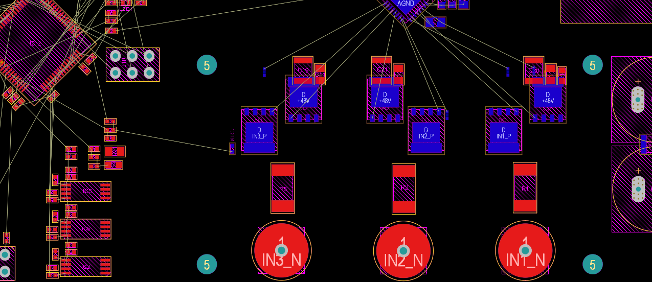

Angehängt habe ich mal die initiale Komponentenplatzierung, die ich so
vorgesehen habe. Links unten sind die Messverstärker, oberhalb der uC
mit der analogen Seite zugewandt. Weiter rechts ist die Leistungsstufe
aus MOSFETs, Shunts und den Bulk Caps sowie der Gate Treiber. Nun möchte
ich eigentlich einen Schlitz in der Massefläche bis auf so untere höhe
des uC ziehen und dann ringsherum mit den Messverstärkern die Shunts
anbinden.
Apropos: der Gate Treiber verwendet eine Kelvin Source Verbindung, daher
auch die Net Ties
von Falk B. (falk)
> vorgesehen habe.
Dieser Ausschnitt ist vollkommen sinnlos, man hat keinerlei Überblick.
Da waren deine Skizzen ganz oben deutlich besser.
Leider bin ich mit den Schematics noch nicht ganz durch und ein Layout
existiert noch nicht wirklich (Habe nur schon einmal ein paar größere
Komponenten platziert).
Um den Aufbau und das Problem (die Strommessung) besser zu erklären habe
ich mal noch eine Skizze angefertigt, wie ich den Layer Stack geplant
habe.
Top Layer: Dort werden die Komponenten Platziert und es handelt sich um
eine Signal Layer mit GND pour
GND Layer: Alles ausgefüllt, keine Signale und nur "unterbrücke" durch
Vias
Power Layer: +48VDC Eingang und Verteilung zu den Halbbrücken und Buck
sowie +3.3VDC für die Logik und Analog
Bot Layer: Auch hier wieder Signal Layer mit GND pour
Die beiden Layer Top und Bottom haben ja ein GND Pour, sind aber keine
GND Flächen (gibt ja nur eine), von daher habe ich mir gedacht, diese um
den Analogen Teil zu splitten. Die GND Layer hingegen wird nicht
gesplittet.
Macht das so sinn?
Ich würde evtl. auch mit den INA240 direkt durch die Top und Bottom
layer Slits zu den Shunts gehen, GND plane ist hier ja vorhanden.
Ja, aber nur bei hoher Frequenz wenn ich das richtig sehe. Auch bei 1
MHz ist die Ausdehnung noch echt groß und das ist durchaus im
Frequenzbereich von Schaltreglern und auch digitalen Datenübertragungen.
> gesplittet.
Splitten. Soso. Split hat man früher auf den Gehweg im Wald geschüttet.
Ach du meinst TEILEN? Ahhhhaaaa!
> Macht das so sinn?
Hör auf, Sinn "zu machen". Das manchen nur Angelsachsen "Does it make
sense?". Die Teutonen fragen: "ist das sinnvoll?".
Vergiss die Masse auf TOP und Bottom. Entscheidend ist die durchgehende
Massefläche in der Mitte.
von Falk B. (falk)
Gustl B. schrieb:
>> Bei einer durchgängigen GND Fläche hast du dabei ein wenig mehr
>> Flexibilität, dass der Strom im Rückleiter direkt unter dem Strom im
>> Hinleiter läuft.
> Das tut er aber nur bei hoher Frequenz. Je weiter du richtung DC gehst
> desto eher nimmt der Strom die gerade Verbindung. Auch wenn die
> Hinleitung einen Bogen hat.
Ja, aber du überschätzt die Störeinkopplung durch diesen Effekt.
Masseflächen sind VERDAMMT niederohmig und niederinduktiv. D.h. der
ohmsch/induktive Spannungsabfall ist hier sehr klein. Die deutlich
problematischeren Kopplungen sind induktiv oder kapazitiv, verursacht
durch schlechtes Layout uund Bauteilplatzierung, fehlende HF-Erdung an
Kühlkörpern etc.
Eben, das ist mir jetzt klar geworden, irgendwie habe ich mich auch noch
auf die Massenfläche auf TOP und BOT fixiert.
Also dann direkt oben zu zu den Shunts. Danke dir, mir ist schon einiges
klarer. Ich werde das jetzt mal so wie angehängt versuchen.
von Gustl B. (-gb-)
Falk B. schrieb:
> Die deutlich
Stimmt. Ich habe mal versucht AGND und DGND zu trennen, dabei habe ich
jedem eine Lage in der Platine gegeben. Aber die Lagen bilden eben einen
Kondensator und koppeln wunderbar die Signale. Mittlerweile trenne ich
die Massen nicht mehr sondern nutze eine/mehrere möglichst
unzerschnittene Massenlagen. Lieber mehr Lagen nutzen und auf der/den
Massenlage keine Leitungen routen. Auch 4-lagig ist recht günstig und
6-lagig auch noch nicht irre teuer.
