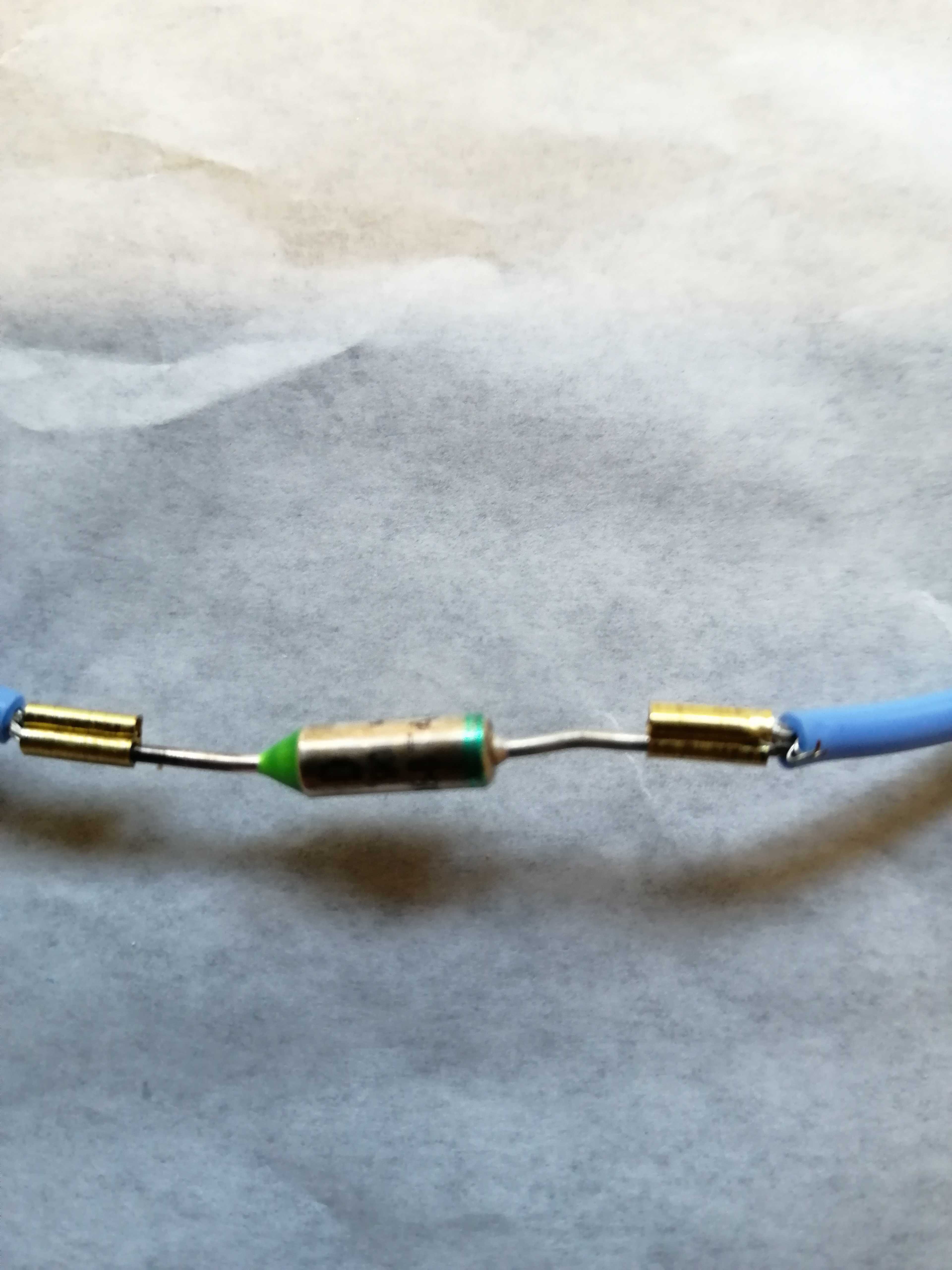

ich habe einen defekten Milchschäumer, der nach 2-3s in einen
Fehlerzustand geht. Die Heizspule sitzt in einem Kunstoffkäfig mit
Magneten und berührt die Milchkanne nicht. Daher nehme ich an, die
Heizung funktioniert per Induktion.
Zur 'Milchkanne' gehen 3 Verbindungen.
1) Motoranschluß mit drehbaren Elektromagnet (dreht den Aufschäumer)
2) NTC - zur Überwachung der Kannentemperatur
3) unbekanntes Bauteil mit Wärmeleitpaste an der Heizspule.
Durchgangswiderstand:0
keine wesentlich Induktivität
Beschriftung:
D
TF 90°
M088 TAMS  oder M 08.8 TAMS  (schlecht lesbar)
Ich nehme an, es ist ein weiterer Temp.-Sensor zur Überwachung der
Heizspule.
Falls ja, durch welches Bauteil ersetze ich ihn (Charakteristik NTC/PTC,
Widerstand)?
Wolfgang
von Stephan (Gast)
Du ersetzt den defekten Sicherheitstemperaturschalter durch einen neuen
(90GradC).

Ohne nachzuschlagen: das schaut mir aus wie eine Thermosicherung. Sie
brennt durch wenn sie über die aufgedruckte Temperatur heiss wird; wird
gerne als Brandverhinderung im Fehlerfall eingesetzt.
"Durchgangswiderstand: 0" gibt mir Interpretationszweifel...
hat sie "0"Ohm (=piept am Durchgangsprüfer) ist sie in Ordnung.
Durchgebrannt hat sie "unendlich"Ohm (Anzeige ggfs "OL", piept NICHT am
Durchgansprüfer) --> erst verursachender Defekt erkennen u. beheben,
dann muss eine neue Thermosicherung her.
Crimpen ist PFLICHT: Lötstellen sind nicht temperaturfest!

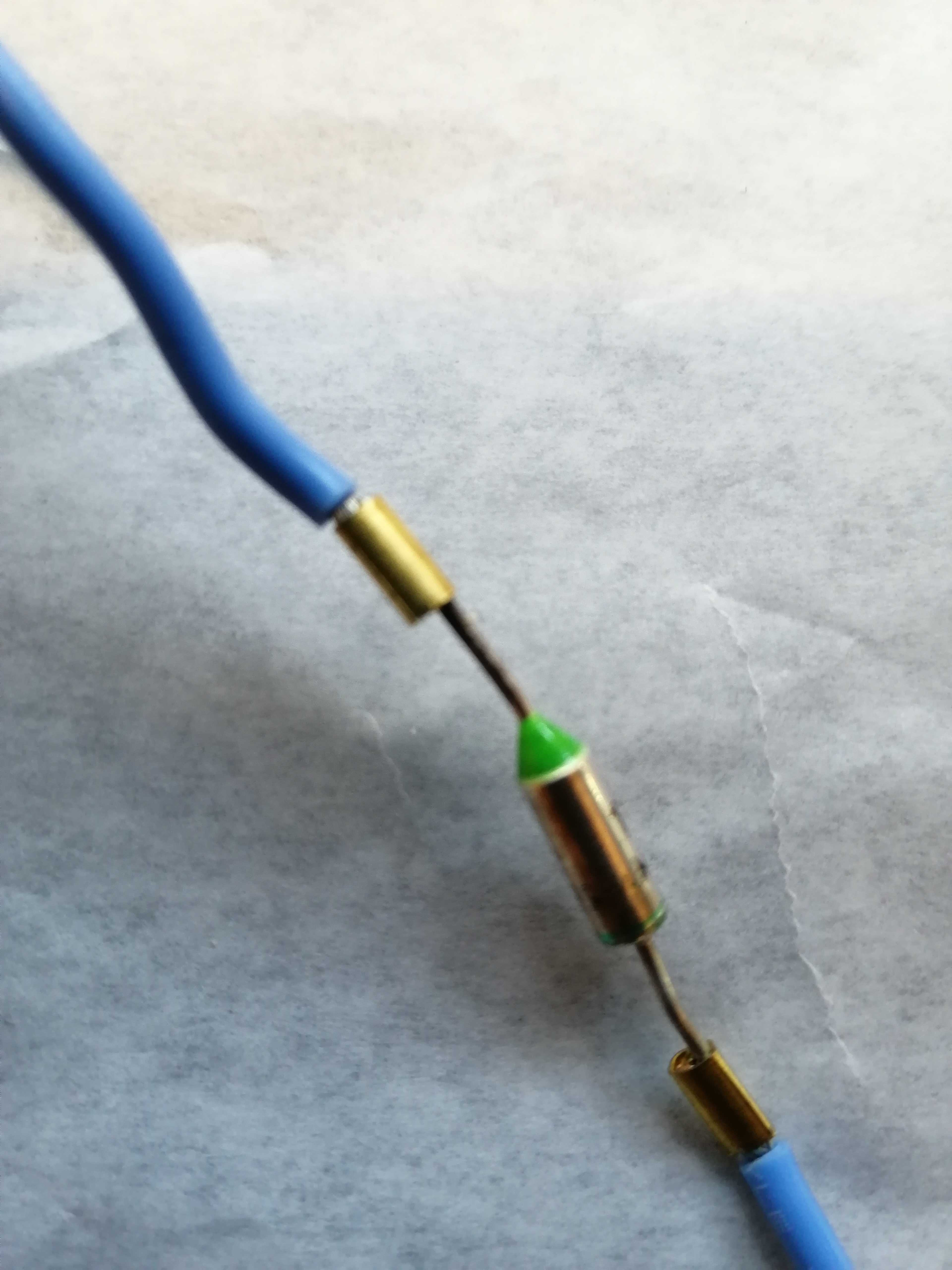

von Patrick L. (Firma: S-C-I DATA GbR) (pali64)
echo schrieb:
> Kann man aber schlecht löten, sonst gleich wieder ...
>  sollte man crimpen
Muss man Krimpen!
Löt definitiv nicht.
1) Nimmt Lötzinn nicht an
2) Wird zu Heiß und geht durch.
3) Lötverbindungen sind nicht Temperatur fest.
Krimpen (Normalerweise sind die Krimp bei Ersatz dabei, sonst gehen auch
nackte Kabelendhülsen.
Punktschweißen geht auch ;-) nur haben die wenigsten diese Möglichkeit.

von Karadur (Gast)
Nützt aber alles nix weil die Sicherung in Ordnung ist.
von Paul (Gast)
Ist sie das wirklich? Zeigt der Durchgangsprüfer bzw. das Ohmmeter
wirklich null Ohm an? Die Überlegungen von Bettina sind nicht von der
Hand zu weisen. Am besten wäre es, wenn sich der TO mal zu Wort melden
würde.
