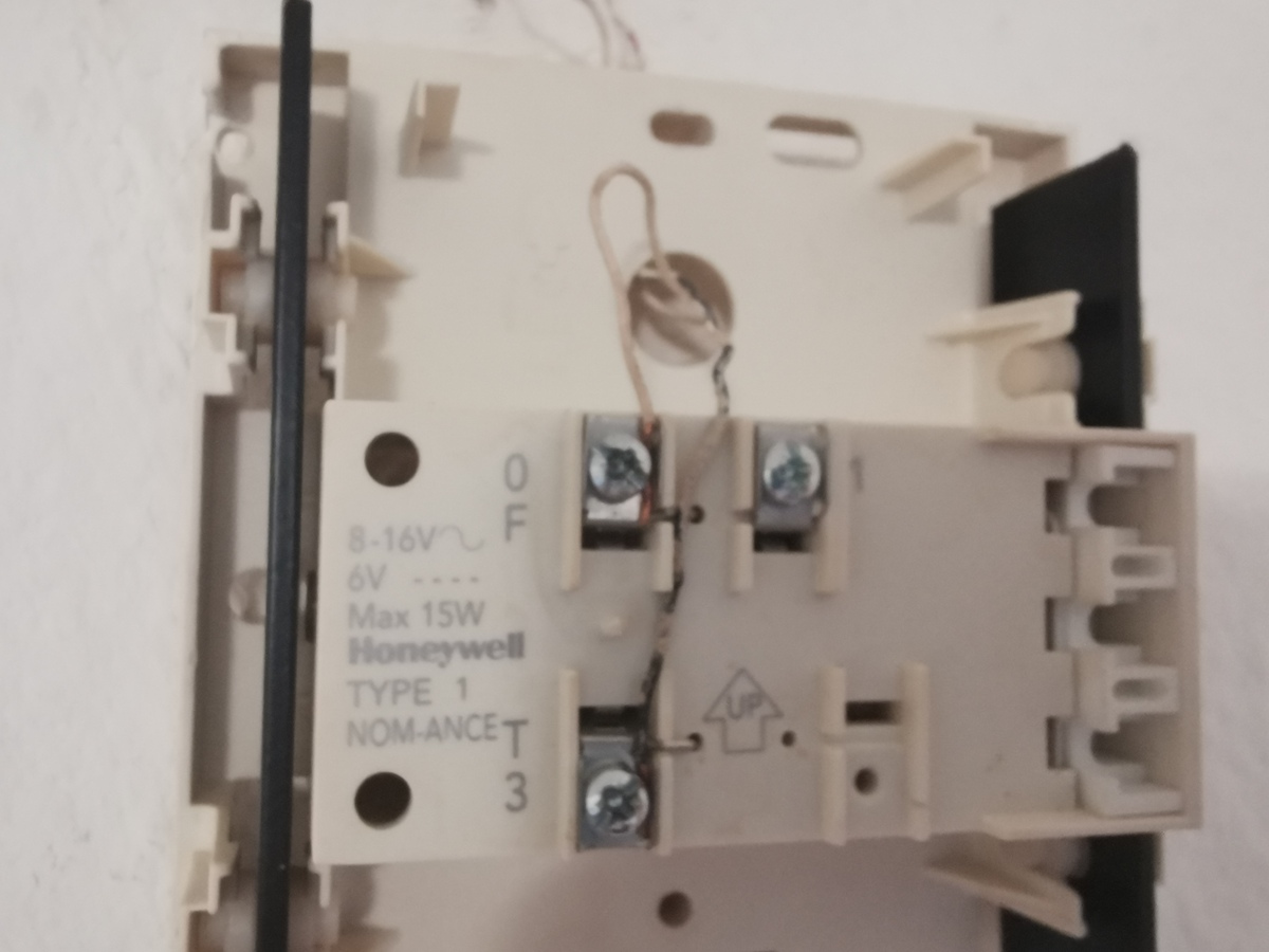

Hallo, habe meine wohnungs klingel gewechselt, alte klingel war mechanisch und funktionierte einwandfrei. Die neue grothe croma ist eine elektronische die ich mit batterie betreiben möchte. Funktioniert soweit auch nur das sie ab und zu von allein klingelt und auch mal dauer klingelt. Auch mit einer anderen elektronischen klingel der selbe Effekt. Es liegt wohl ab und zu mal strom auf der Leitung sodass die klingel losgeht.. Ein bekannter hat mir ein Eltako 91100411 Schaltrelais Nennspannung: 12V Schaltstrom Gegeben was aber auch nicht funktioniert, so klingelt die klingel ganicht mehr. Hab leider nicht viel ahnung von so etwas..

Als Ersatz einer mechanischen Klingel hat er hat vermutlich Schaltung "B" verwendet. Da wuerde ich jetzt 100 Ohm zwischen Klemme =/~ und C1 schalten. Da sollte das Problem beheben.
Ist ein Mehrfamilienhaus und Altbau. Es gibt hier nur 2 Drähte. Ja, ist nach schaltung B angeschlossen. Auf dem foto sieht man die alte klingel die momentan wieder dran ist.
ClixXl schrieb: > Ja, ist nach schaltung B angeschlossen. Dann versuch es mal Schaltung H Wenn sie dann ruhig ist, die Klingel durch eine ohmsche Last ersetzen.

Und wie gesagt es passiert nicht immer und nicht direkt das die klingel von allein losgeht. Als Beispiel, ich baue sie jetzt dran und alles läuft wie es soll. Morgen um zb. 13uhr 15uhr 19 uhr klingelt sie von alleine.. Manchmal kam auch von jetzt auf gleich Dauerklingeln, da hilft nur kabel ab machen. Pack ich die alte klingel dran funktioniert alles. Hab das Gefühl, wenn es woanders im haus klingelt das die neue empfindlichere klingel ein kleinen kontakt bekommt, der für die alte mechanische zu schwach war um zu läuten..
ClixXl schrieb: > ab das Gefühl, wenn es woanders im Haus klingelt das die neue > empfindlichere Klingel ein kleinen kontakt bekommt, der für die alte > mechanische zu schwach war um zu läuten.. Genau das ist die Störung. Deine alte Klingel ist niederohmig und die neue nutzt evtl. Leitungen gemeinsam mit den anderen Wohnungen. Wenn jetzt bei anderer Wohnung geklingelt wird, könnte eine Spannung eingekoppelt werden oder ein Spannungsabfall wunderliche Effekte bei Deiner hochohmigen Klingel verursachen.

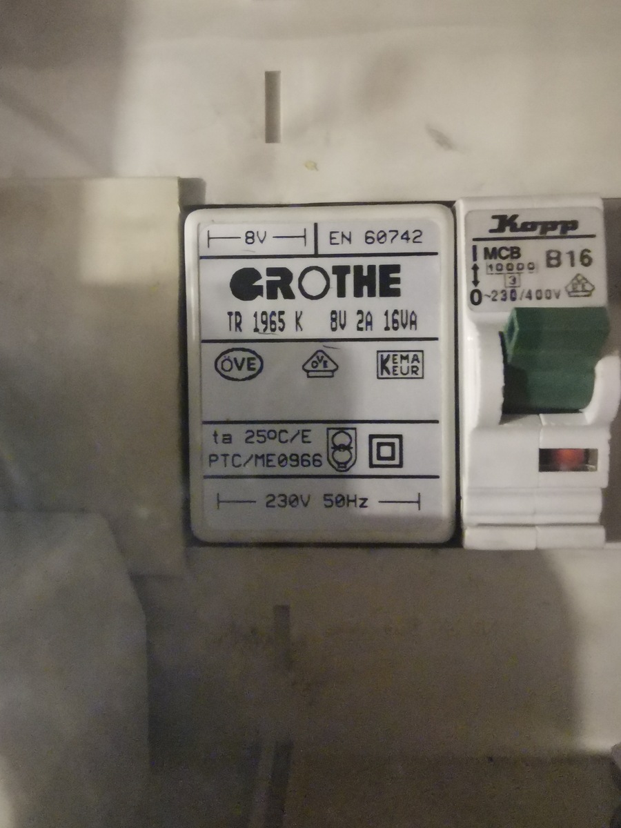

ClixXl schrieb: > Der hängt übrigens im keller für die klingel Anlage. Hängt an diesem Trafo nur (d)eine Klingel? Wenn es so ist, dann schalte den Trafo einfach ab. Es ist keine schöne Lösung, aber es könnte funktionieren. Dein Problem ist, dass die alte Klingel eine elektromechanische Klingel ist, die Strom braucht. Die neue ist batteriebetrieben, sie braucht nur einen Taster. Aktuell bekommt die Klingel 8V Wechselspannung mit, wenn man den Taster betätigt. Schaltest du den Trafo ab, dann hast du keine Spannungsquelle mehr. Probiere es einfach. P.S. mit Abschalten meine ich die Primärseite 230v
