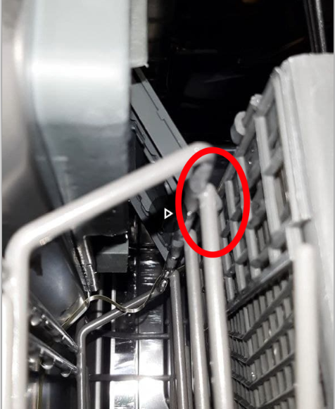

Ich hab mir vor kurzem 2nd Hand einen Tischgeschirrspüler gekauft, für das kleine Gedeck zwischendurch. Nachdem öfter mal sich das Tab nicht aufgelöst natürlich auch volles Programm geputzt .... klar 2nd Hand, vielleicht nie gereingt oder so. Mal Geschirrspüler Reiniger reingekippt, alle Düsen gecheckt, passt alles. Noch immer, Tab löst sich nicht auf. Jetzt bin ich mehr durch Zufall draufgekommen, dass der Besteckkorb die Klappe blockiert die aufspringt wo der Tab drinnen ist. Und der Besteckkorb steht genau da wo er laut Anleitung stehen muss. Nachdem ich darauf achte und nicht zuviel Besteck da reingebe (womit der Besteckkorb wahrscheinlich auch etwas nachgibt weil die Klappe ja doch zackig aufspringt) nie wieder passiert. Nachdem mir nun die Mechanik einer Spülmaschine nicht so geläufig ist, wollte ich mal fragen ob man das als Pfusch bezeichnen kann, oder ob es egal ist wie weit die Klappe aufgeht (aufgehen sollte). Ich weiß nur seitdem ich drauf achte, dass nie wieder Tab Reste in der Kammer waren ... ich denke ich kann Zufall ausschließen, aber so sicher bin ich mir da nicht. Kennt sich jemand so gut mit Geschirrspüler aus, dass er darauf eine Antwort geben kann? Im Anhang ein Video Snapshot des Selbstversuch und ein Foto der offiziellen Seite wo der Besteckkorb genau da stehen soll. Sorry falls ich den Namen des Herstellers nicht nenne, ist denk ich zu gefährlich.
Pfusch nein. Fehlkonstruktion eher. Oder steht was in der Betriebsanleitung diesbezüglich?

Bernd schrieb: > Jetzt bin ich mehr durch Zufall draufgekommen, dass der Besteckkorb die > Klappe blockiert die aufspringt wo der Tab drinnen ist. > > Und der Besteckkorb steht genau da wo er laut Anleitung stehen muss. Ich kann das auf den Bildern leider nicht erkennen, das wäre aber wichtig: Geht die Klappe GAR NICHT (oder nur einen Spalt) auf, oder nur nicht vollständig? Falls letzteres: Wäre denn das letzte Stück soo relevant?
Oder steht was in der Betriebsanleitung diesbezüglich? - Nur das man das Geschirr richtig einräumen soll, aber das ist ja der Besteckkorb. Geht die Klappe GAR NICHT (oder nur einen Spalt) auf, oder nur nicht vollständig? - Es geht nur ein Stück auf, ich schätze mal 1/4, und denke deswegen ist es auch Zufall, ob der Wasserstrahl alles rausspült oder etwas drinnen bleibt.

Ist bei TSG 708 normal Da gehört laut Anleitung das Tab auch nicht rein sondern in die Mulde daneben, das funktioniert allerdings auch nicht weil die Mulde zu klein ist bei mir bleiben die dadrinnen klemmen. Ich schmeiße sie mittlerweile auch in die Maschine ist auch ok da Vorspülen und Wäsche mit dem gleichen Wasser läuft.

Bernd schrieb: > Nachdem mir nun die Mechanik einer Spülmaschine nicht so geläufig ist, > wollte ich mal fragen ob man das als Pfusch bezeichnen kann, Es kann ja sein, dass in der Maschine garnicht mehr der originale Besteckkorb drin ist sondern irgendwann ausgetauscht wurde. Ich selbst würde , wenn es keinen 1 zu 1 Ersatz gibt, mir denken:"musst halt in Zukunft schauen, dass nichts klemmt." und damit zufrieden sein.
Das selbe Modell gibts von Medion. Der Geschirr-/Besteckkorb ist original, aber eine Fehlkonstruktion. Der Besteckkorb hat unten zwei kleine Kerben, damit sollte er auf einem der Querstäbe "einrasten", dann stimmt der Abstand zur Putzmittelklappe. Wenn es am Geschirrkorb hakt, ist dieser ev. leicht verzogen/verbogen? Einfach den Teil etwas nach innen drücken? Auch wenn ein größeres Besteckteil schräg aus dem Besteckkorg steht oder der Korb wegen "unwuchtiger" Beladung kippt, kommt es zum Klemmen des Tabs. Ich verwende den GS mit Pulver - das kann man entsprechend dosieren, denn ein Tab ist für die Wasser-/Geschirrmenge m.E. zu viel - und damit ist eine hängende Klappe kein Thema mehr. Mit dem Spülergebnis bin ich jedenfalls im 90' Programm voll zufrieden.

1. Steht der Korb vielleicht einfach nur falscherum in der Maschine? 2. Bzgl. Vorwäsche, Hauptwäsche und der kleinen Mulde: https://www.youtube.com/watch?v=Ll6-eGDpimU
