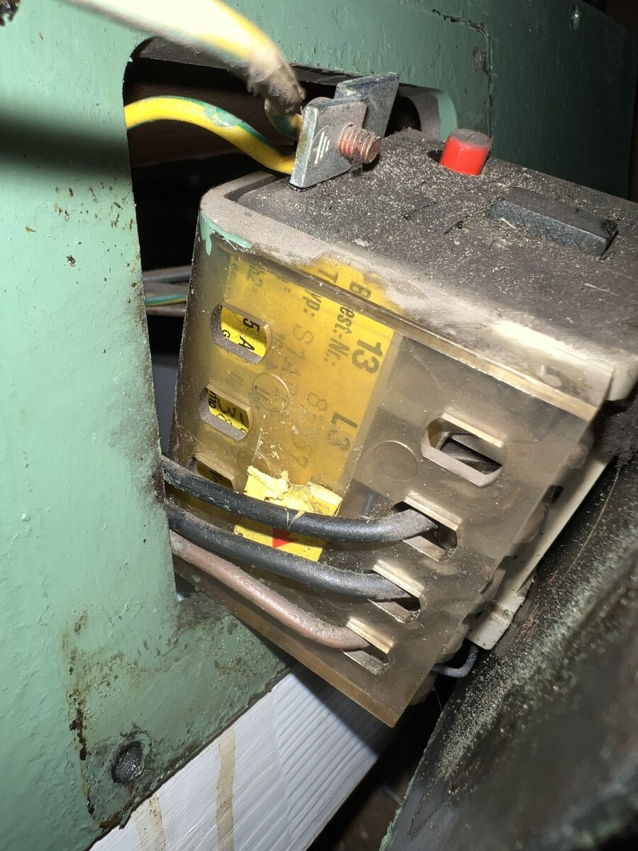

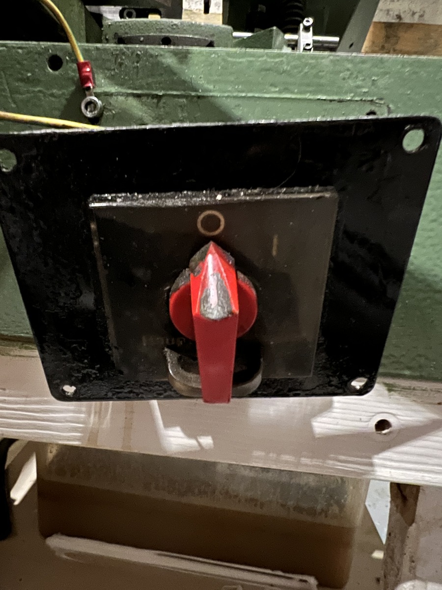

Hallo, an meiner Säge befindet sich vorne so ein Hauptschalter, normal stellt man ihn auf 1 und er wird gehalten (so wie wenn ein Relais anzieht) Das macht er aber nicht, er geht immer wieder auf 0 . Jetzt ist die Frage ,kann ich da was reparieren? Wo bekommt man sowas als ersatz? oder einen ganz anderen einbauen?

Sieht nach einem Nockenschalter aus. Sollte auch als Suchbegriff reichen.
OliG schrieb: > Sieht nach einem Nockenschalter aus. Eher nicht: Das ist ein Maschinenschalter, der nach Netzausfall getrennt bleibt, also nach Wiederkehr der Stromversorgung die Maschine nicht wieder direkt anläuft. Ich weiß die Bezeichnung nicht, aber das ist ein verbreitetes Teil.
pascal schrieb: > normal stellt man ihn auf 1 und er wird gehalten (so wie wenn > ein Relais anzieht) Dann hat er wohl einen Unterspannungsauslöser um ihn nicht einschalten zu können und dann durch Einstecken des Steckers die Maschine anlaufen zu lassen. Da kann entweder die Mechanik defekt sein oder die Wicklung der Magnetspule hat eine Unterbrechung.

Eine der Nocken bedient normalerweise den haltenden E-Magnet. Fällt der Strom aus, springt der Schalter auf 0 und muss manuell wieder eingeschaltet werden. Miss also mal den E-Magneten. Kann natürlich sein, das das alte Dings einfach nur ausgeleiert ist. 3 Ebenen schalten den Drehstrom, eine etwaige 4.Ebene würde den Magneten betätigen. Wenn der 380V~ (400V~) verträgt, braucht man die 4.Ebene aber nicht. Ärgerlich - vor einiger Zeit einen besorgt für eine Drehbank, finde ihn aber nicht mehr in der Bucht.

Schimpft sich Sicherheitsschalter oder Nullspannungsschalter, würde aber ne moderne Ausführung einbauen mit einen grünen und roten Knopf. Vielleicht fehlt der Maschine irgendwo der Saft oder am Schalter kommt nichts an den dann kann man ihn auch nicht einschalten. Ist wie gesagt dazu da das nach einen Stromausfall z.B. die Säge nicht mehr von alleine anläuft, wenn keiner mehr mit rechnet.
ich denke, dass ein Elektromagnet das ganze hält und beim 3-Phasenschalter sinds vermutlich 3 Relais / Kontakte in Serienschaltung, so dass eine AND Funktion entsteht, also nur wenn alle 3 Phasen da sind, wird der Elektromagnet versorgt. Da ist doch so eine rote Taste, vielleicht muss man das manuell wieder freigeben.

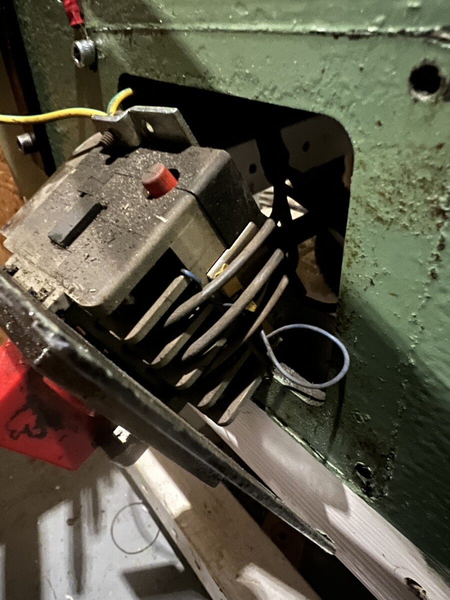

Also wenn ich den schalter manuell auf 1 halte geht alles. Die Säge kann sowieso nicht anlaufen weil man nochmal einen schalter auf 1 oder 2 stellen muss und dazu nochmal einen hebel am Handgriff betätigen muss. wundert mich nur das er auf einmal nicht mehr hält , da sind auch 2 gaaaanz dünne kabel drin weiß einer für was die sind?
pascal schrieb: > weiß einer für was die sind? Haben wir doch schon die ganze Zeit geschrieben. Die sind für den haltenden E-Magnet. Wird der stromlos gemacht, springt der Schalter auf 0. Dreht man den Schalter auf 1, soll der E-Magnet bestromt werden und den Schalter auf 1 halten.
k, aber das dünne blaue kabel geht auf der rechten seite ganz oben rein da ist nur das blaue kabel drin. naja ich überprüfe die mal.

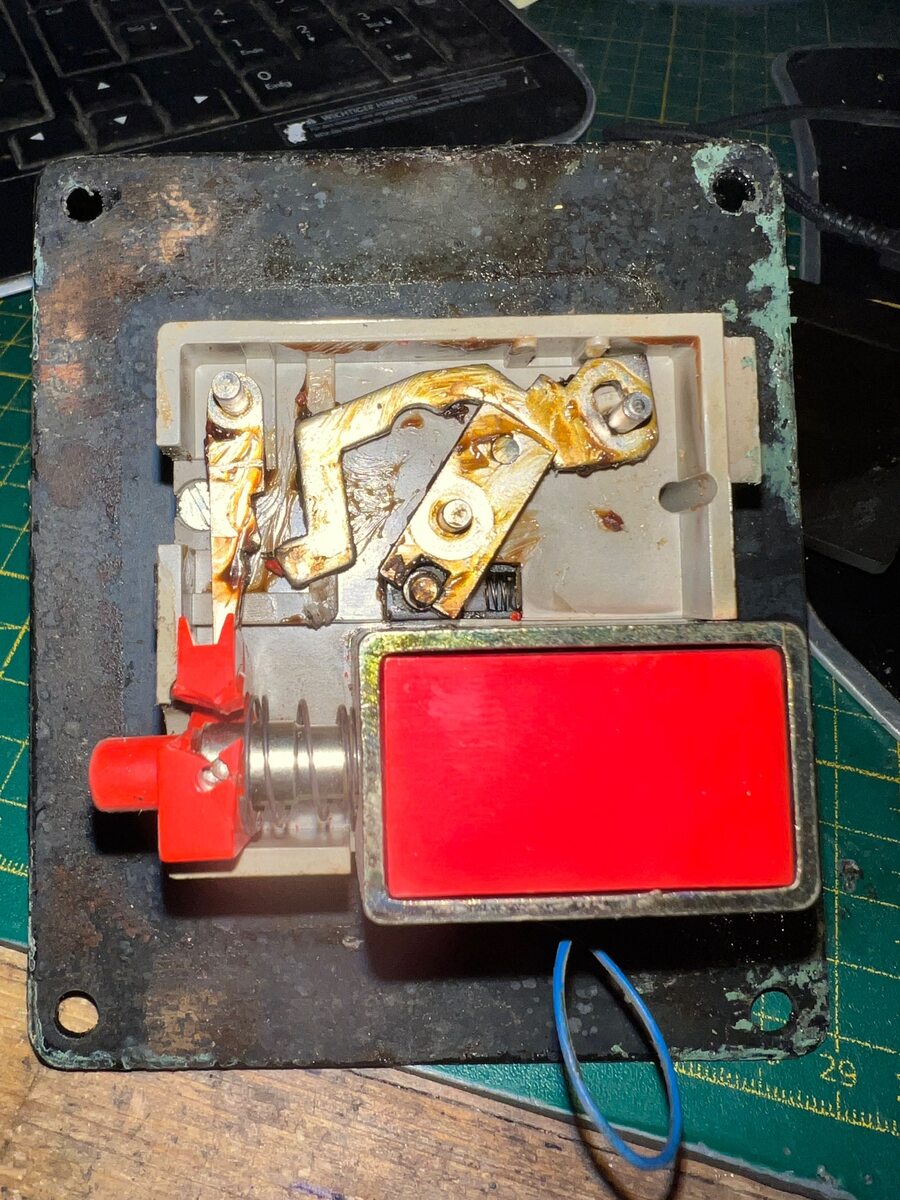

problem gefunden, werde da einen neuen schalter einbauen.
das rote Plastik dass als mitnehmer dient ist gebrochen. kleben ist keine option da stücke fehlen. trotzdem danke an "fast ;-D" alle.
pascal schrieb: > das rote Plastik dass als mitnehmer dient ist gebrochen. kleben ist > keine option da stücke fehlen. Ich denke eine Reparatur ist dennoch gut möglich: Teile etwas anrauhen mit Schmirgelpapier und mit Knet-Epoxy die Fehlstellen zurecht modellieren, das geht problemlos.
Hermann Kokoschka schrieb: > Ich denke eine Reparatur ist dennoch gut möglich Lass ihn da lieber was neues kaufen. Wenns 'ne Säge ist, möchte man da besser keine Experimante machen. @TE: Gute Arbeit, auch wenns ein bisschen länger dauerte, bis der Groschen fiel :-P
pascal schrieb: > problem gefunden, werde da einen neuen schalter einbauen. Andere Leute würden ihren 3d-Druckrr anwerfen. https://www.ebay.de/itm/373869104197 https://www.esska.de/shop/Haupt-Not-Aus-Schalter-mit-Unterspannungsausloesung-3-polig-400-V--381012303700-26350
Reparieren würde ich versuchen, habe aber keine lust dass es wieder bricht und wieder still steht. Ich habe jetzt einen ohne Abschaltung genommen, da wie gesagt die säge eh nicht anlaufen kann ohne man den Giff in der hand hat. mfg
