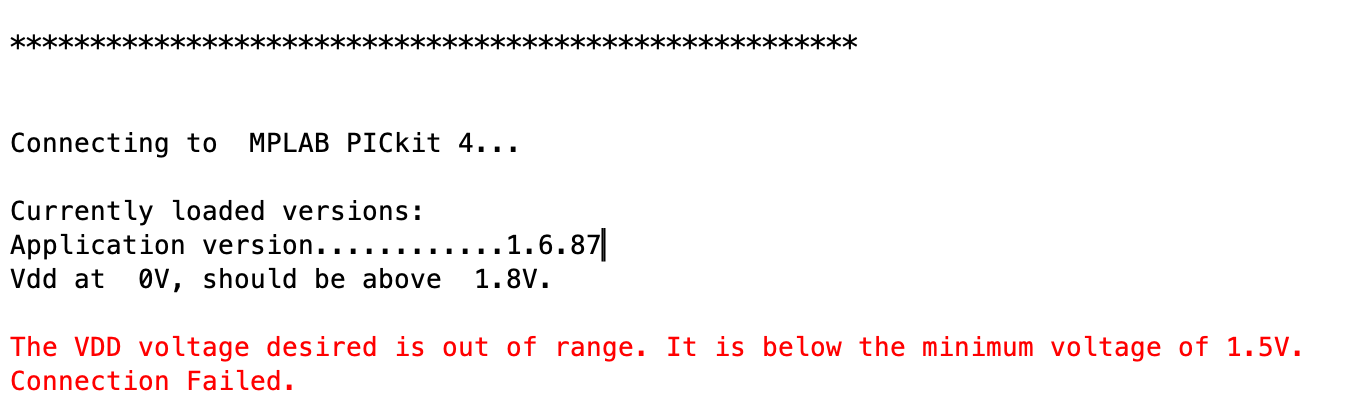

Guten Abend zusammen, ich habe Probleme bei der Programmierung des ATtiny13a mit dem PicKit 4 in MPLAB. So habe ich das PicKit mit dem ATtiny verbunden. Verbindung: PICKIT4--ATtiny13 Pin1.no connection Pin2.VTG<-->Pin 8 (VCC) Pin3.GND<-->Pin 4 (GND) Pin4.MISO<-->Pin 6 (MISO) Pin5.SCK<-->Pin 7 (SCK) Pin6.RESET*<-->Pin 1 (Reset) Pin7.MOSI<-->Pin 5 (MOSI) Pin8.no connection Nun kommt bei der Übertragung des Programmes folgende Fehlermeldung. Hat diese Fehlermeldung etwas mit der Pinbelegung zutun oder hat man generell Möglichkeiten die "Power Supply" einzustellen. Vorab vielen Dank für Tipps und Hinweise.
Bearbeitet durch User
Wenn das überhaupt funktioniert (sollte mal jemand bestätigen - kann man mit dem PicKit überhaupt AVRs proggen?), muss man dem PicKit sagen, ob es die VTG liefern soll oder nur messen. Das sollte im Tooldialog eine Checkbox sein.
Daniel L. schrieb: > Vdd at 0V Hast du den nackten Chip direkt angeschlossen? Ich würde mal nachmessen, ob die Fehlermeldung stimmt. Wenn ja, lege eine Versorgungsspannung an den Chip an. Zwischen VCC und GND gehört ein 100nF Kondensator, der wird auch gerne mal vergessen.

Der PicKit4 kann (Aktuell?) nur Pics versorgen. Für AVRs musst du eine externe Versorgung anlegen. Leider.
Gabriel M. schrieb: > Der PicKit4 kann (Aktuell?) nur Pics versorgen. Für AVRs musst du eine > externe Versorgung anlegen. Leider. Danke für deine Nachricht Gabriel. Mit externer Versorgung habe ich es auch schon probiert. Da kommt dann folgende Fehlermeldung. Eventuell müssen Einstellungen angepasst werden, aber welche ? Software MPLAB X V.5.30
Daniel L. schrieb: > Mit externer Versorgung habe ich es > auch schon probiert. Da kommt dann folgende Fehlermeldung Das bestätigt, dass die externe Versorgung notwendig ist. Zu dem nächsten Fehler (der dann kommt) kann ich leider nichts hilfreiches sagen.

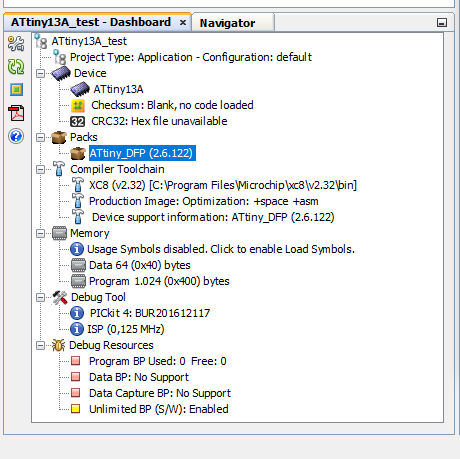

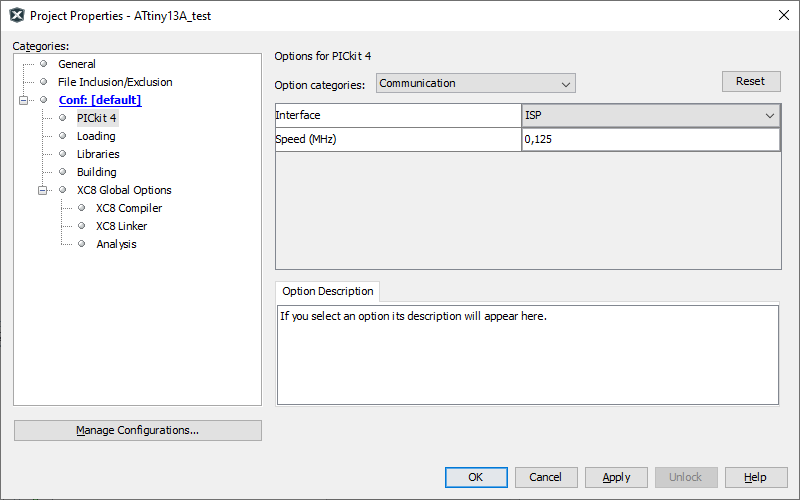

Daniel L. schrieb: > Eventuell müssen Einstellungen angepasst werden, aber welche ? > Software MPLAB X V.5.30 Diese Version scheint mir etwas alt für AVR. Nimm mal die aktuelle Version. fchk
Frank K. schrieb: > Daniel L. schrieb: > >> Eventuell müssen Einstellungen angepasst werden, aber welche ? >> Software MPLAB X V.5.30 > > Diese Version scheint mir etwas alt für AVR. Nimm mal die aktuelle > Version. > > fchk Habe die neue Version heruntergeladen, installiert. Alles neu eingerichtet - der letzte Fehler bleibt.

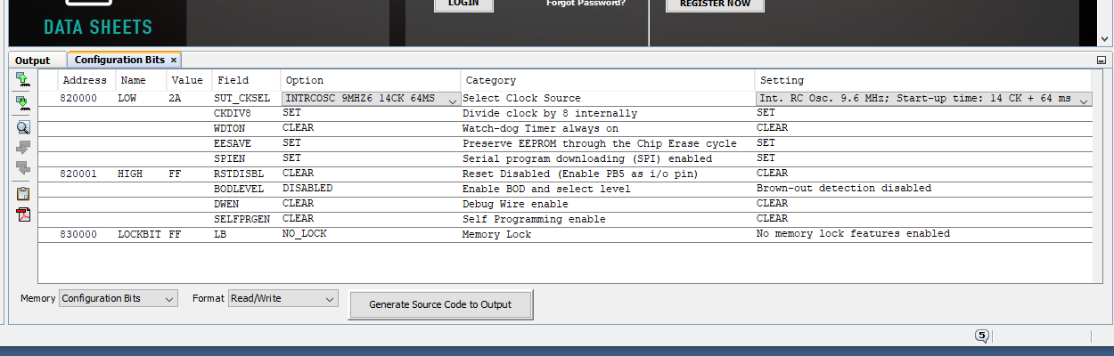

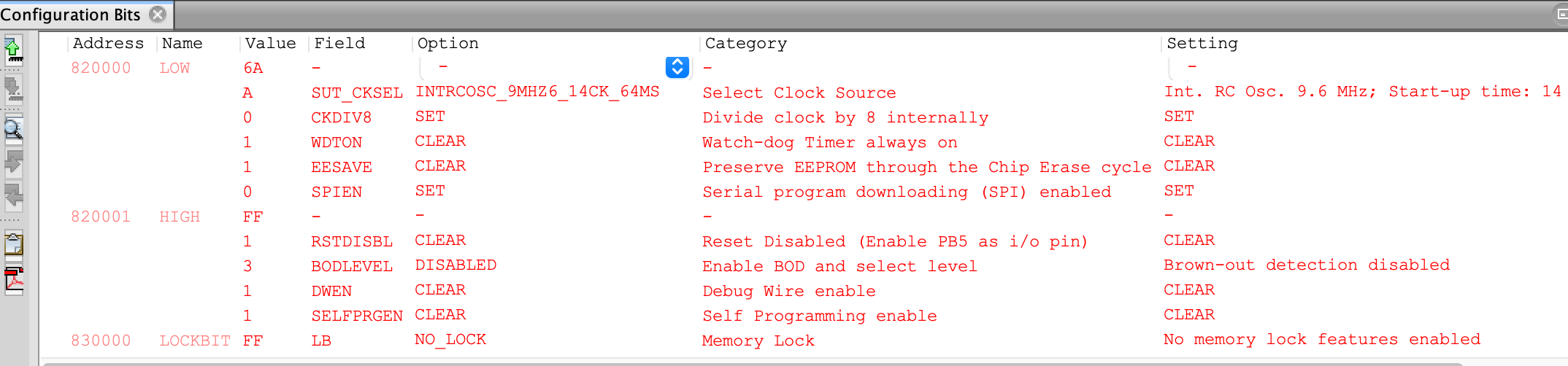

Kann man wenigstens die Configuration Bits lesen?
Georg M. schrieb: > Und jetzt lesen. Muss schwarz sein, nicht rot. Ja, dass dachte ich mir schon, aber ich habe keine Ahnung an welcher Einstellung ich etwas ändern kann. Wäre auch zu schön gewesen, wenn man auslesen kann aber nicht beschreiben. Momentan ist aufgrund fehlender Einstellung keine Kommunikation zwischen PicKit4 und Atmel ATtiny13 vorhanden.
